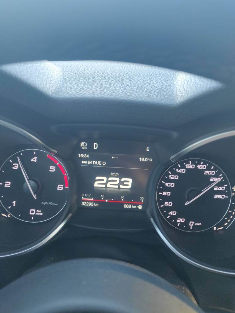

Bisogna ricordare che l'euro 6 d temp è più inchiodato. Però e un po' assurdo che arrivi a stento a 200 km.Visualizza allegato 200947
La potenza massima viene erogata verso i 3500/3700. Se avessi una Stelvio che non supera a 200km/h verificherei di essere nella marcia giusta. Non è detto che sia l'ottava.
