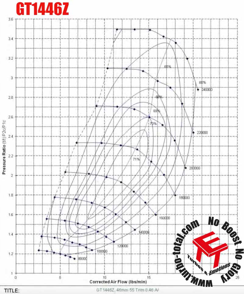

Ti allego il diagramma caratteristico della GT1446Z. Una volta note le perdite di carico in aspirazione e le perdite di carico nella linea che va dall'uscita compressore fino al collettore di aspirazione in base alla portata di aria necessaria a produrre la potenza desiderata puoi vedere qual é la pressione che la GT1446Z può mantenere restando in una zona di rendimento adeguata a far in modo che i gas di scarico riescano a produrre la coppia motrice necessaria al compressore.
