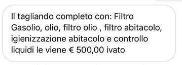

Preventivo tagliando 65.000 km
Insomma non ne vale la pena..

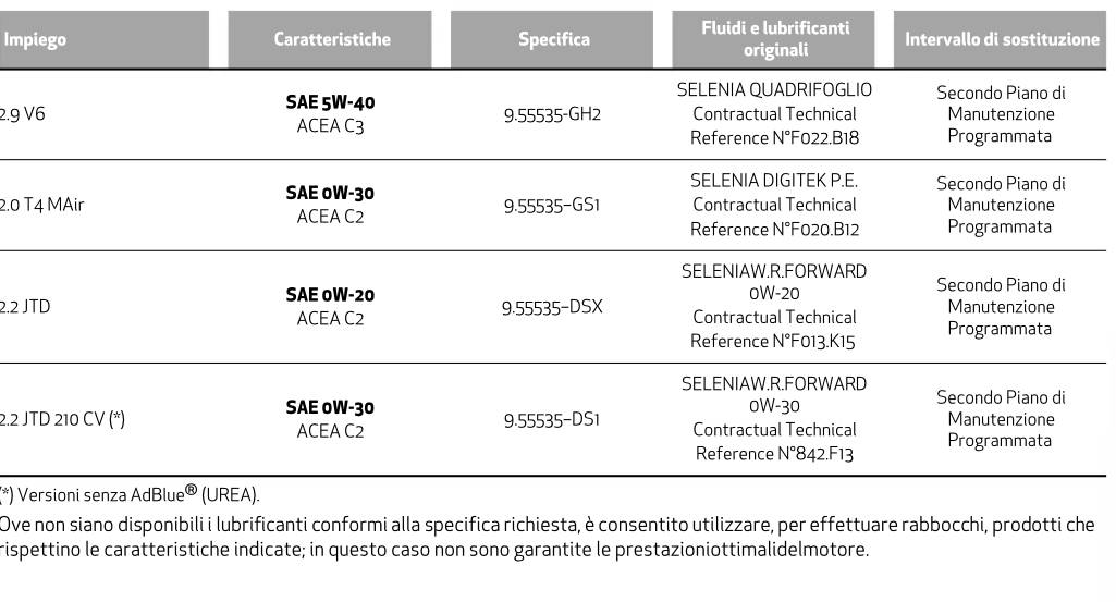

Scappa lontano. Di che anno è lo Stelvio??
Il lum della mia (2.2 JTD 210 2022 Veloce) riporta Selenia W.R. FORWARD 0W-20. Perché dici che è fuori specifica?
Le annate precedenti portano tutti lo 0W30
Ora anche sulla potenza più alta c'hanno messo l'acqua al posto dell'olio... Buona a sapersi.
