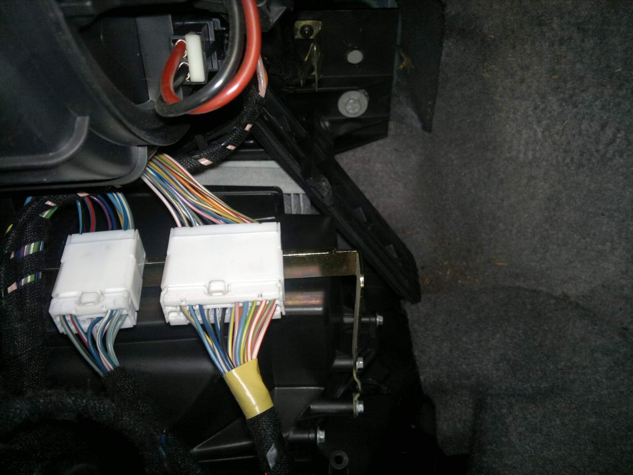

comunque ho notato tante perplessità nel forum riguardo alla posizione dei filtri abitacolo, io dopo averlo trovato l'ho lasciato un momento a penzoloni per mostrarvelo

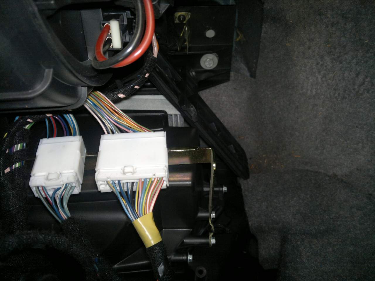

Visualizza allegato 99853

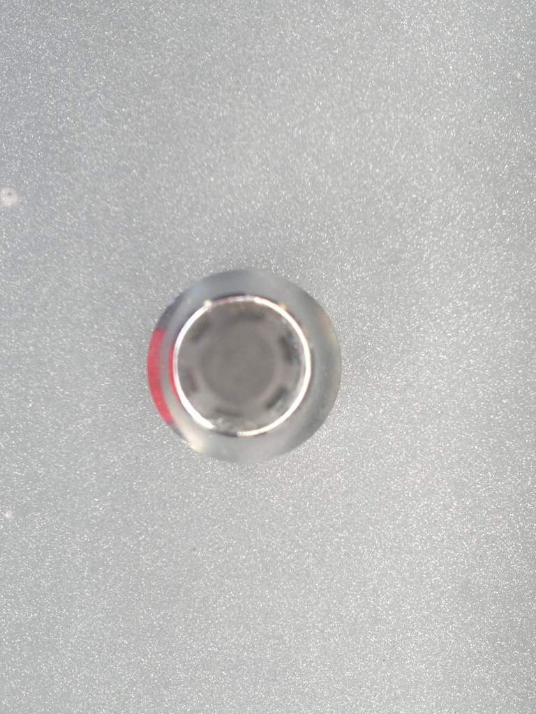

ad un certo punto ho dovuto arrendermi e ho fatto fare il cambio ad un bravo meccanico che oltre a farmi il favore di accettare l'olio e il filtro che io gli ho consegnato mi ha chiesto solo 30 euro di manodopera e poi mi ha anche aiutato a capire che chiave utilizzare per il mio strano tappo dell'olio.
Questo è l'inserto che ho acquistato
si chiama inserto per chiave con attacco quadro con impronta esascanalata 233 1/2 NS(RIBE).
