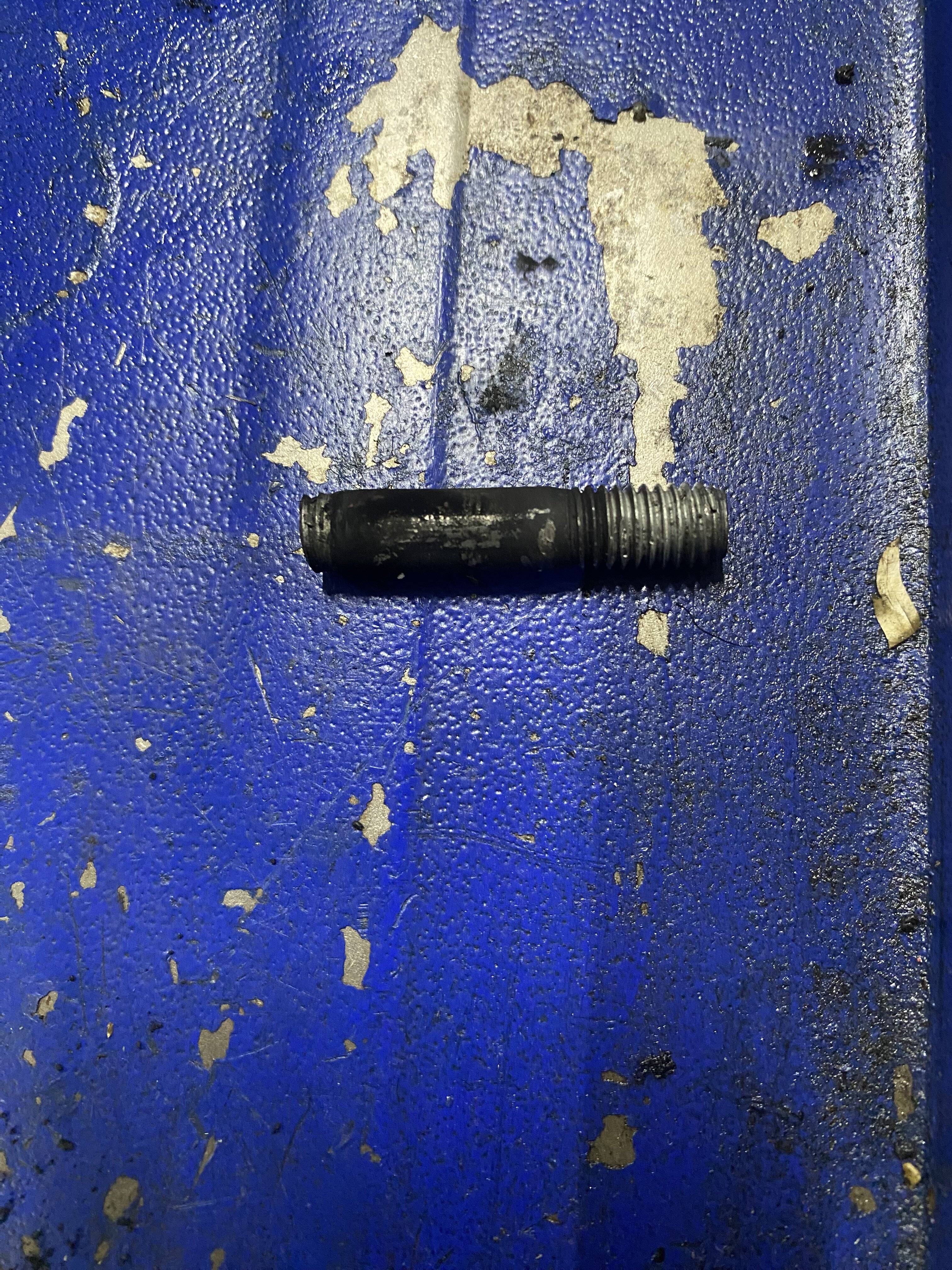

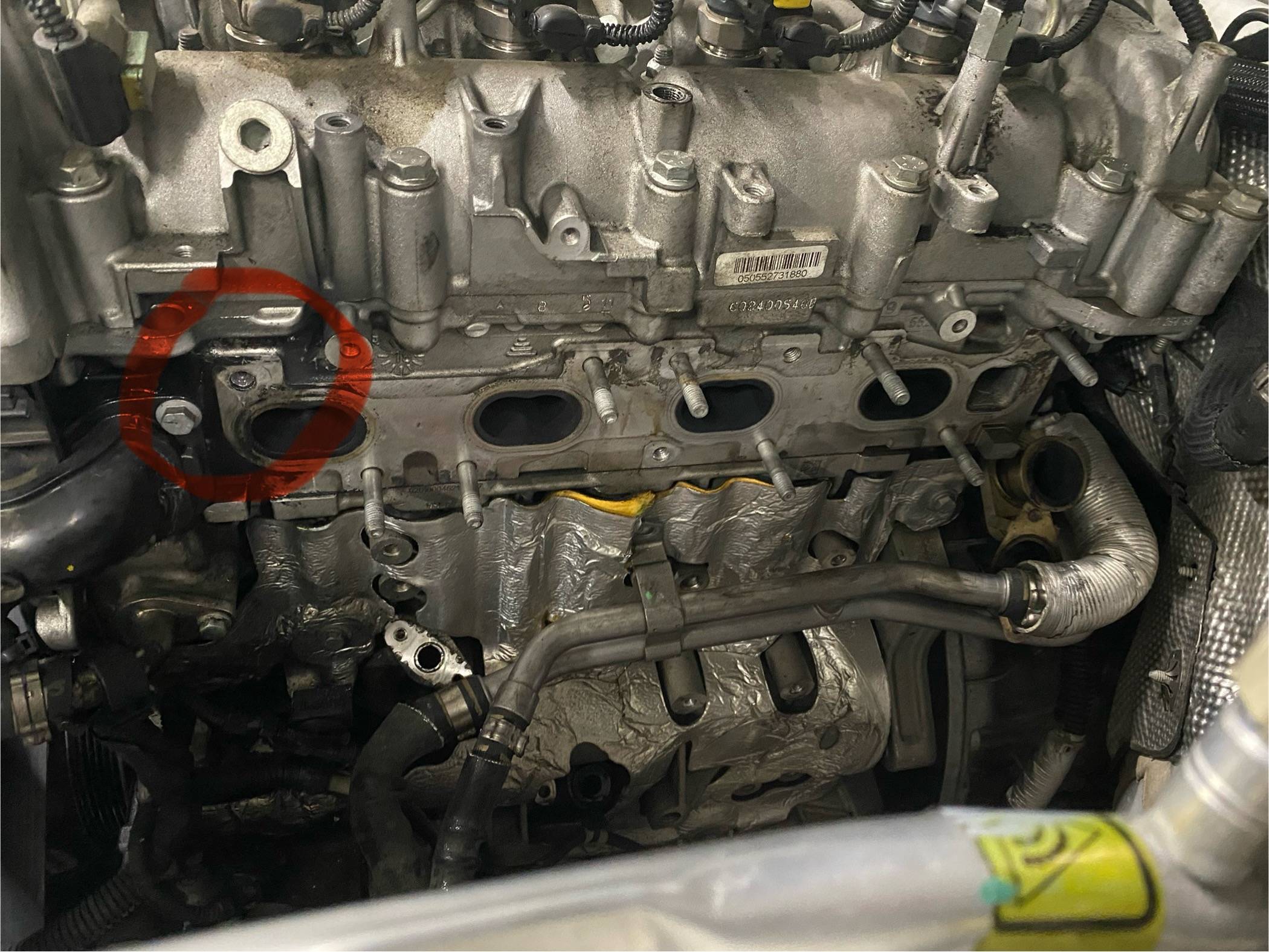

Buongiorno Filippo. Ho avuto anch’io il problema della rottura di un prigioniero sulla Giulia 150cv. Portata l’auto in officina una volta smontato il collettore hanno visto che il prigioniero si è spezzato a filo filettatura, l’operaio ha avuto problemi per asportare la parte spezzata, usando diverse attrezzature, ma alla fine c’è riuscito. La mia domanda è, durante l’asportazione della parte spezzata c’è la possibilità che sfridi / impurità vadano all’interno della testata ? Voglio dire il foro filettato che è sul monoblocco è cieco o passante ? Comunque smontando il collettore hanno notato un altro problema, si è deformata la zona di accoppiamento, hanno detto che è stato l’elevato calore, secondo me il pezzo era già deformato e questo a fatto sì che alle sollecitazioni ha provocato la rottura del prigioniero, adesso bisogna rettificarlo. In poche parole per un prigioniero dal costo di 10euro questo lavoro mi viene a costare circa 1000 euro. Logicamente farò cambiare tutti i prigionieri e tutte le guarnizioni.

La domanda è troppo generica e la risposta è si. Ma semplicemente dipende dalla cura dell’operatore nel proteggere tutte le aperture da trucioli che inevitabilmente vengono fuori
