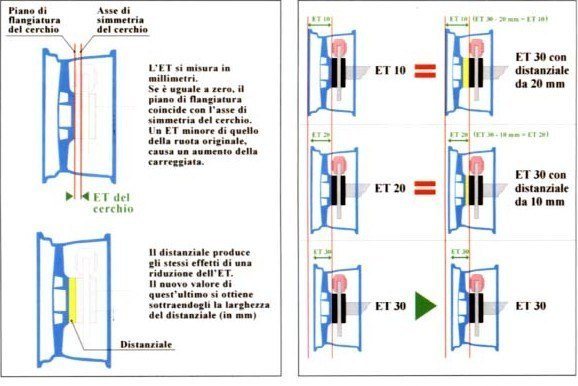

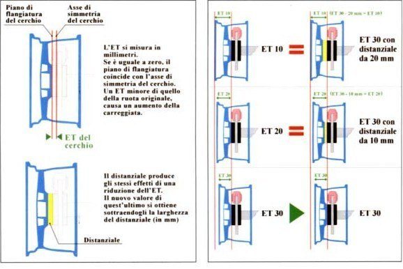

il canale del cerchio è semplicemente la misura (in pollici) della larghezza del cerchio, in parole povere per farti capire immagina di vedere una porsche e una panda da dietro vicine. ecco, la porsche ha il canale dei cerchi più largo, mentre la panda ovviamente più stretto.....
l'e.t. è la distanza tra la base d'appoggio del cerchio e la linea di mezzerie del cerchio, e qui ci vorrebbe quest'immagine qui sotto tratta da elaborare per farti capire meglio....
minore è l'e.t. del cerchio, più il cerchio "sbuca" fuori dal passaruota,
maggiore l'e.t. viceversa
Visualizza allegato 84238
adesso non ho tempo
oggi mi guardo bene lo schema e vedo di capirci

io monto i distanziali solo dietro su due auto e su entrambe da 16mm.io davanti non li voglio, ma questa non la capisco comunque:
e chi come me ha un diploma "tecnico" non fatica a capirlo...aumenta la carreggiata,daccordo, ma l'angolo di sterzata resta invariato e la convergenza si apre!!! (in curva)
mi spieghi per favore perché non dovrei avere lo stesso problema montando cerchi con et più basso di 16mm?
E io dovrei spaccare scatola dello sterzo, servosterzo, cuscinetti e braccetti ( e compagnia bella... )
anche qui io non capisco la differenza rispetto al montare cerchi con et più basso: l'impronta a terra sarebbe uguale.
facciamo finta che "saldo" il distanziale al cerchio.... (teniamo presente che i distanziali hanno un bordo per fare appoggiare il cerchio). cosa mi cambia agli organi che tu dici, rispetto al solito cerchio con et più basso? grazie in anticipo. ciao a tutti
