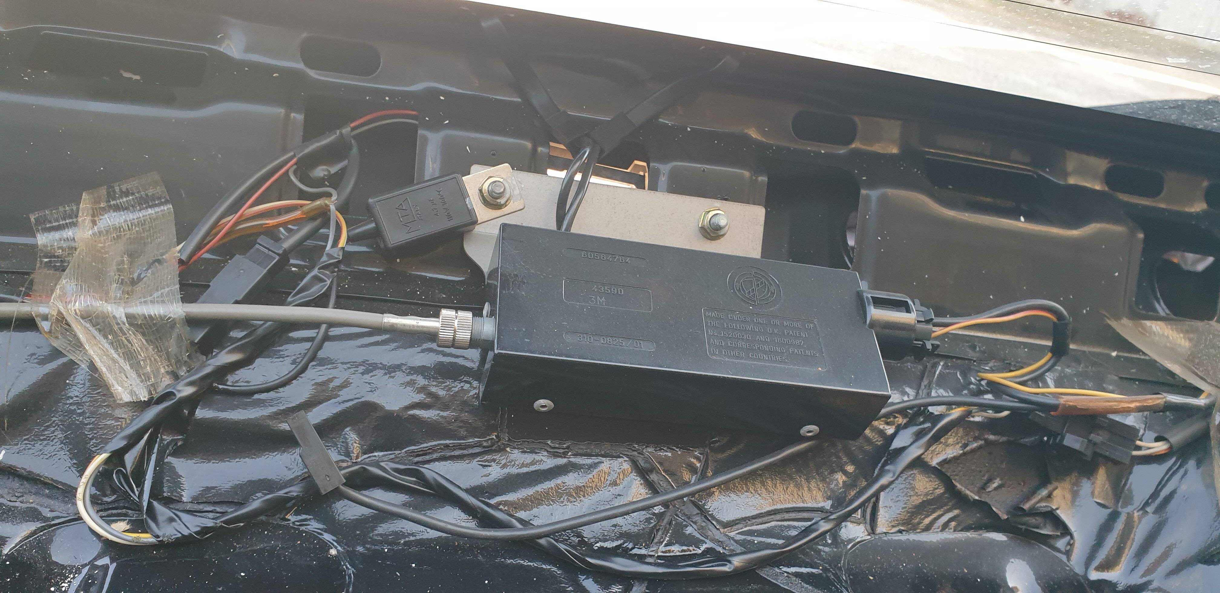

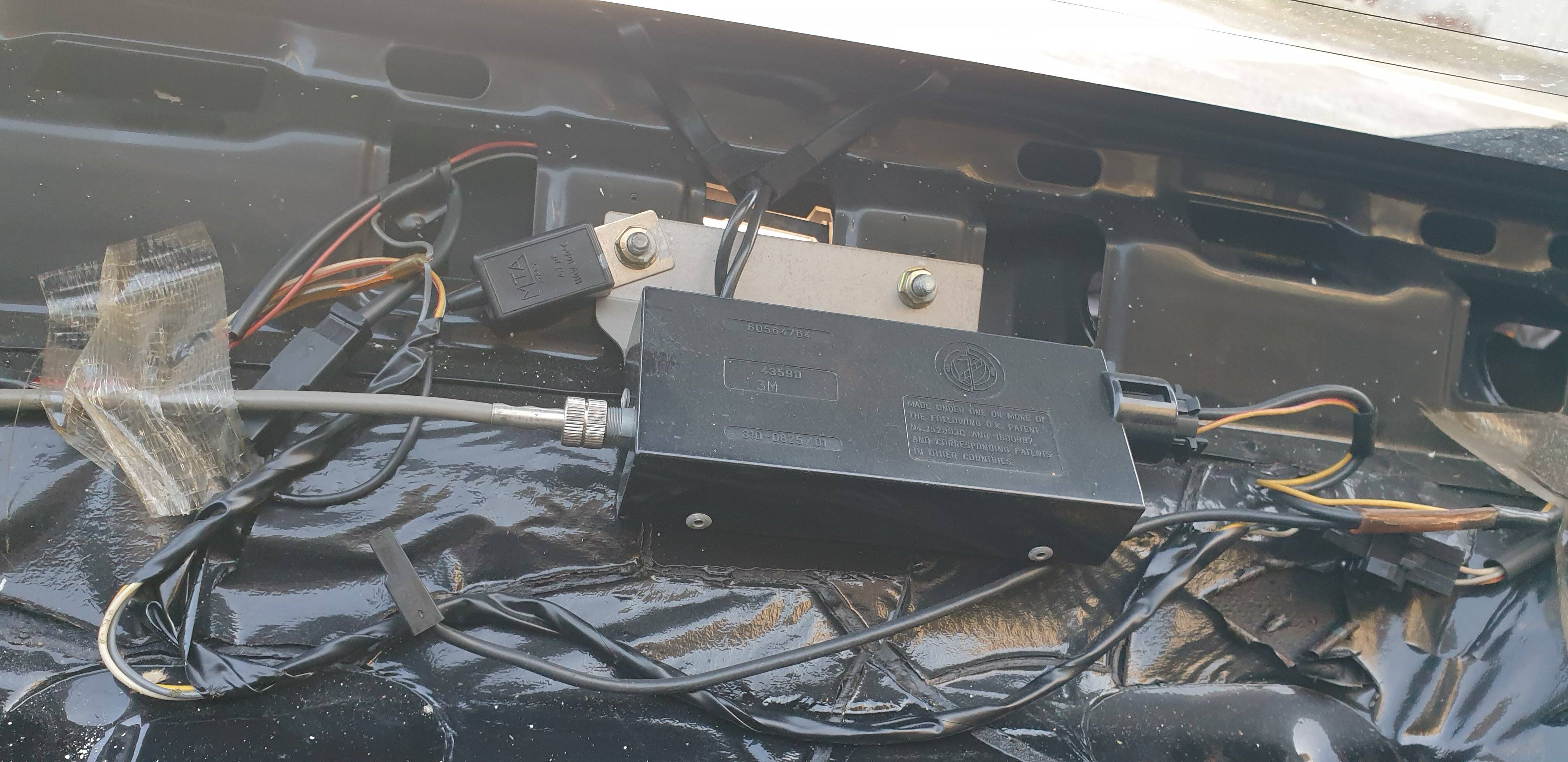

Terza cosa ho trovato prima dell'antenna una scatoletta chissà cose.....allego foto....

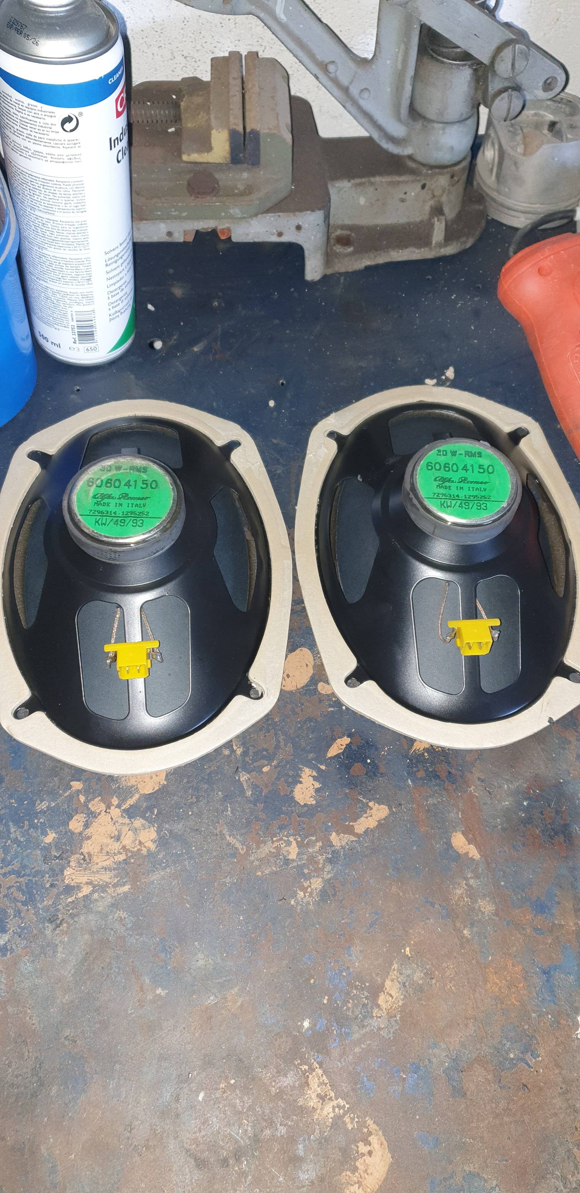

E poi le casse sono ancora originali alfa del 1994

3) Dov' è situata quella scatoletta? Potrebbe essere il comando dell'apertura elettrica del baule o del serbatoio.
4) Identiche casse posteriori pure sulla mia che è di 3 anni dopo

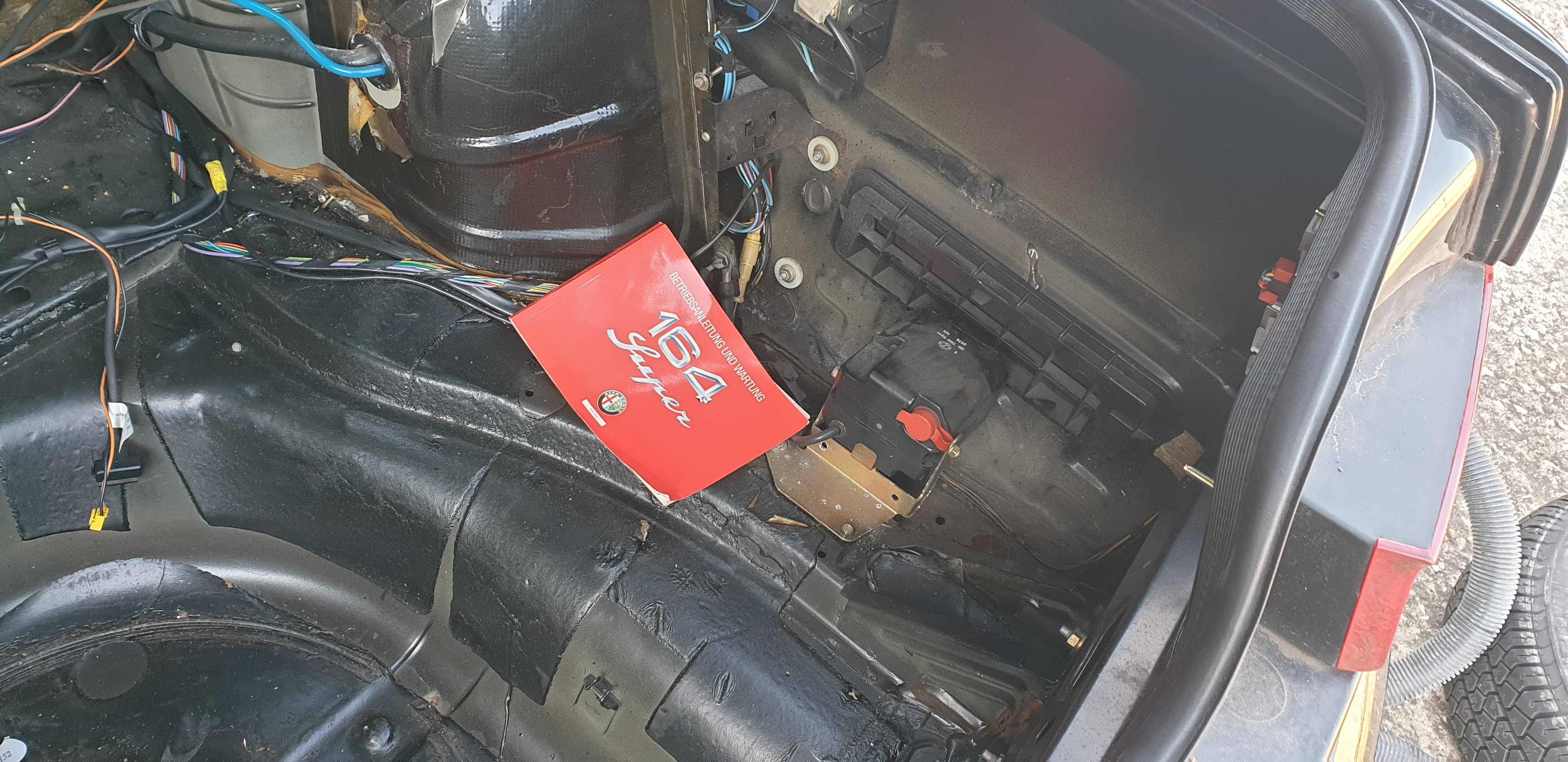

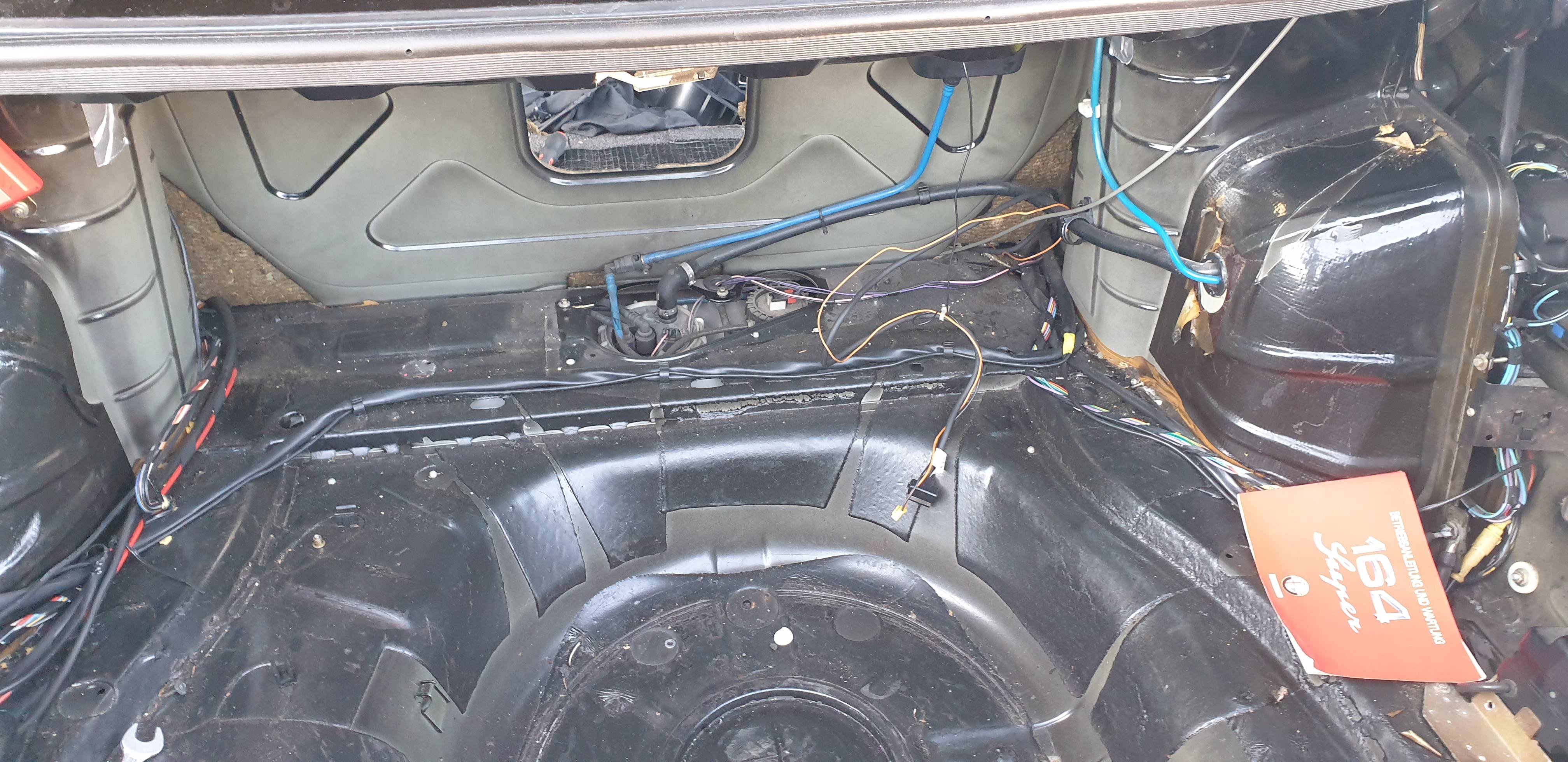

1) sto rifacendo il cielo e la sto smontando per accedere al tetto,in più sto verificando per l'eliminazione dei cave vecchi dello stereo che ha messo il vecchio proprietario...c'erano anche un cavo spellato senza nastro isolante con il rischio di prendere fuoco...

3)la scatoletta vista su internet serve per l'antenna radio
