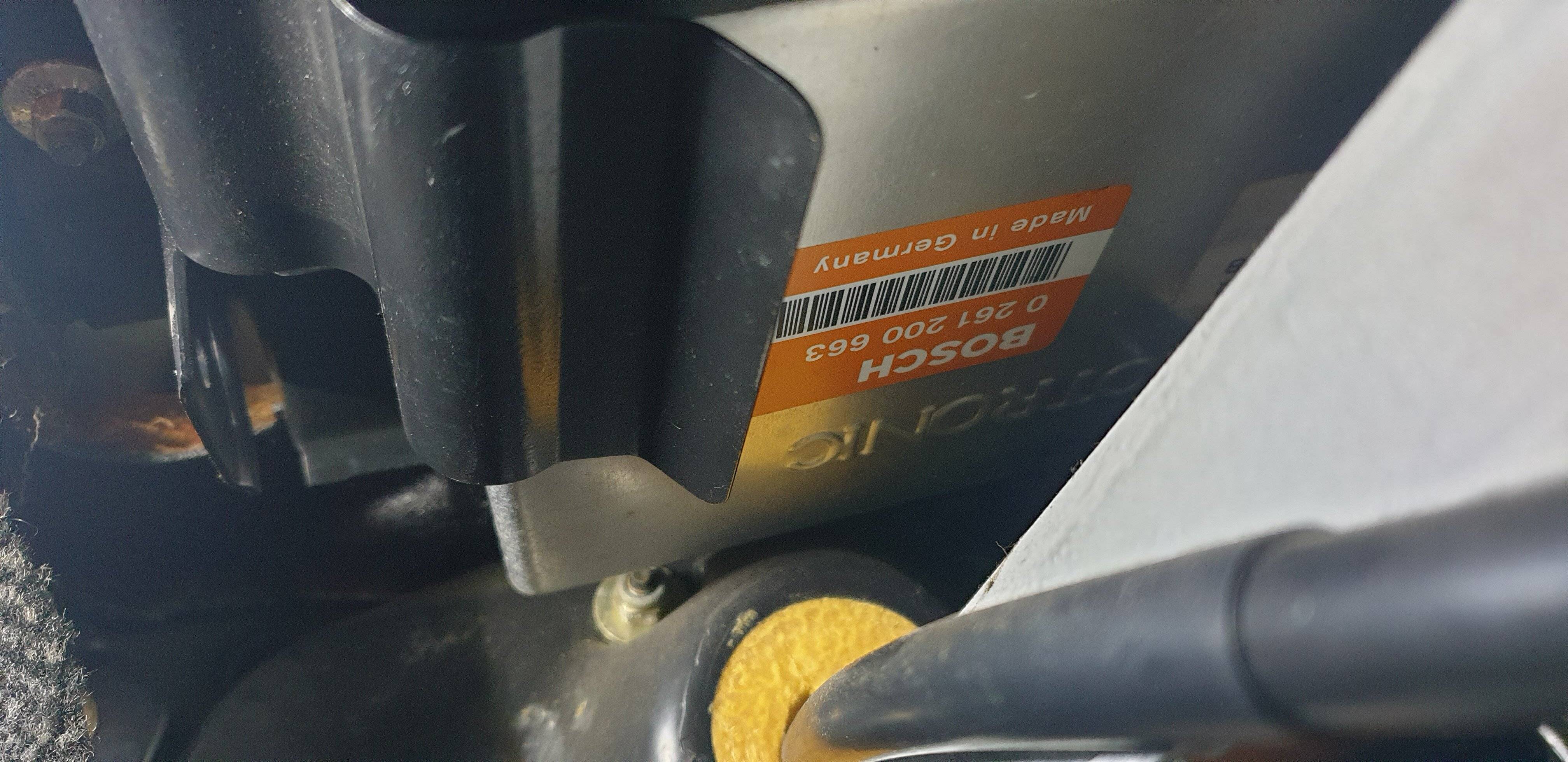

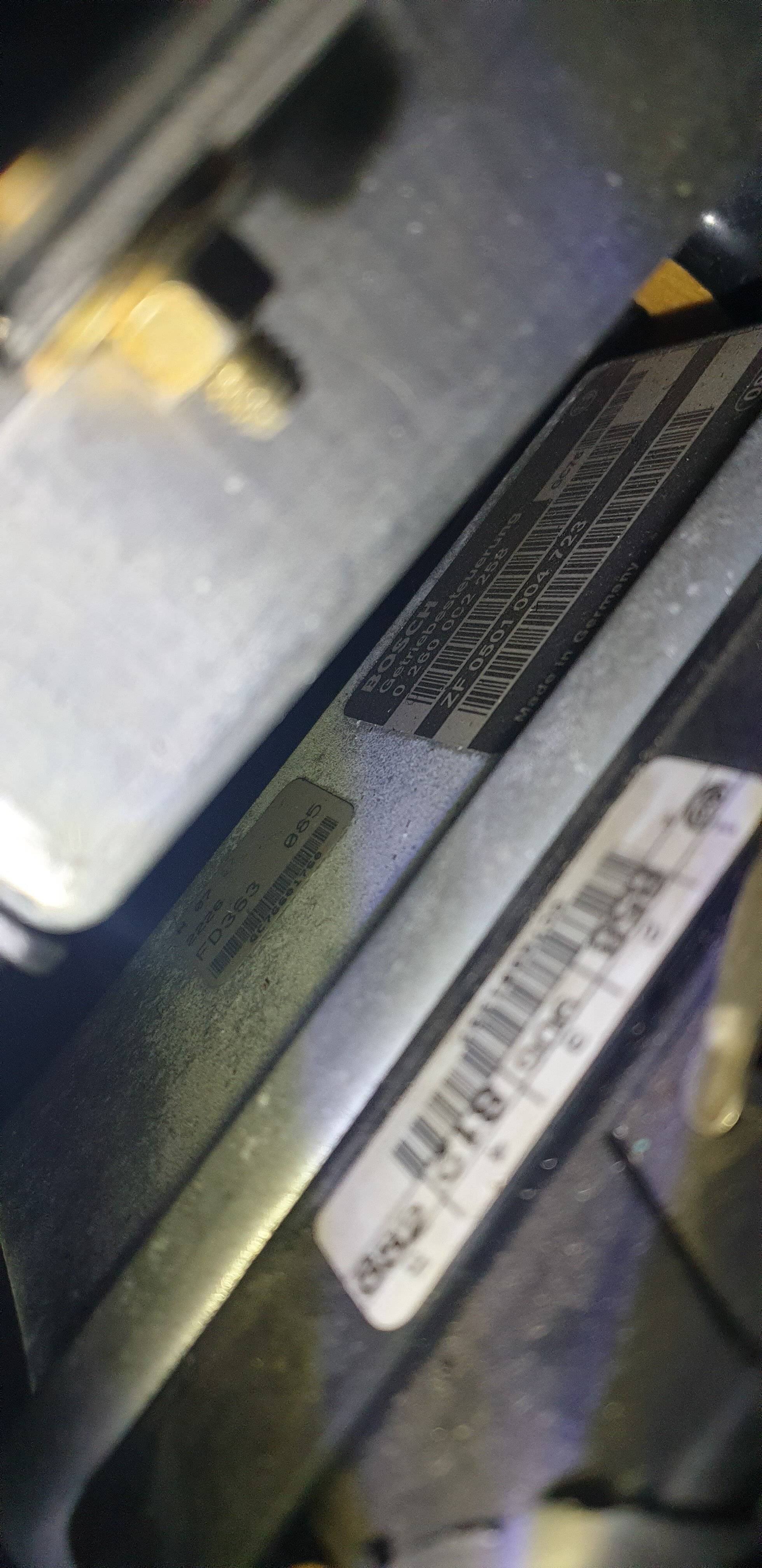

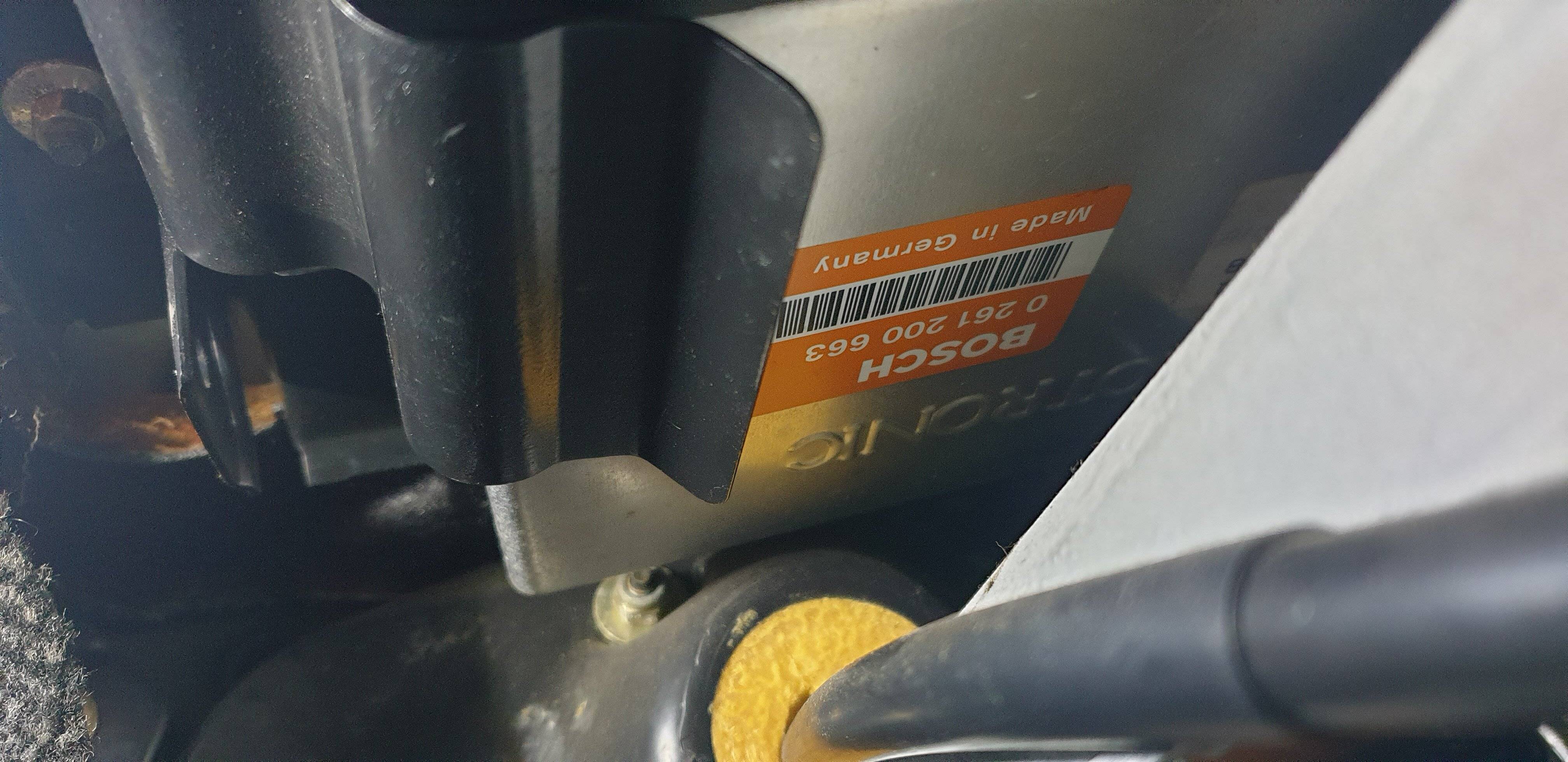

L'auto è dotata di Airbag allego anche foto della centralina...All'accensione del quadro la spia airbag non si accende è normale? O la centralina è morta?
Poi ho trovato finalmente la centralina motore e tutto incastrato dietro alla consol del climatizzatore..e ne sono tre motore,cambio automatico,e airbag (Allego foto) la domanda è con il connettore a tre piedini che centralina devo mettere motronic bosh ???
Grazie

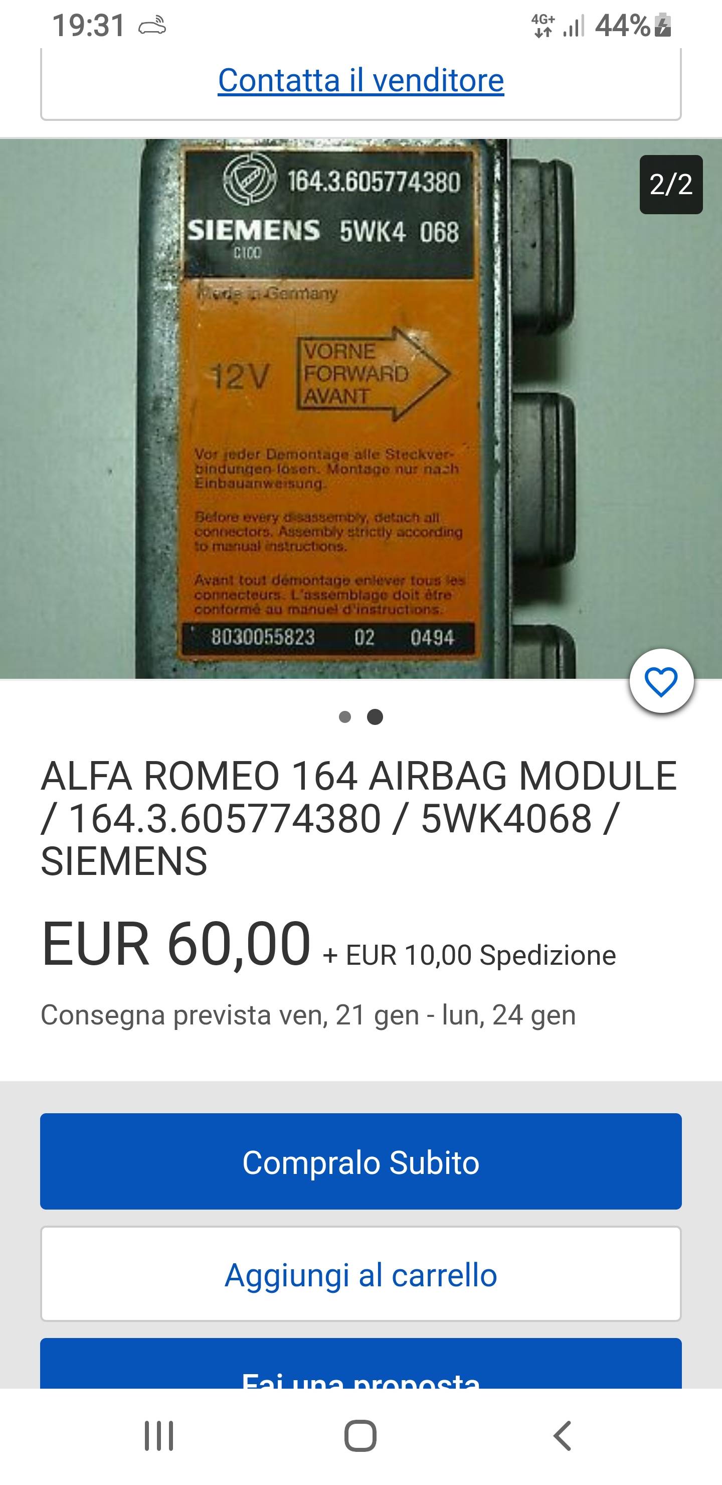

Ora mi sono cimentato sulla spia airbag...
Allora ho attaccato i cavi che penzolavano e come per incanto spia che lampeggia.....
Ora ho comprato l'ultima centralina airbag presente in rete...speriamo che si spegne...
Ho controllato lo sterzo l'airbag interno e è integro....
Il meccanico mi ha consigliato o di mettere una resistenza da 3 ohm per fare un ponticello, o di vedere il devioluce dove all'interno passano i cavi giallo dell'airbag ora cosa mi consigliate?
