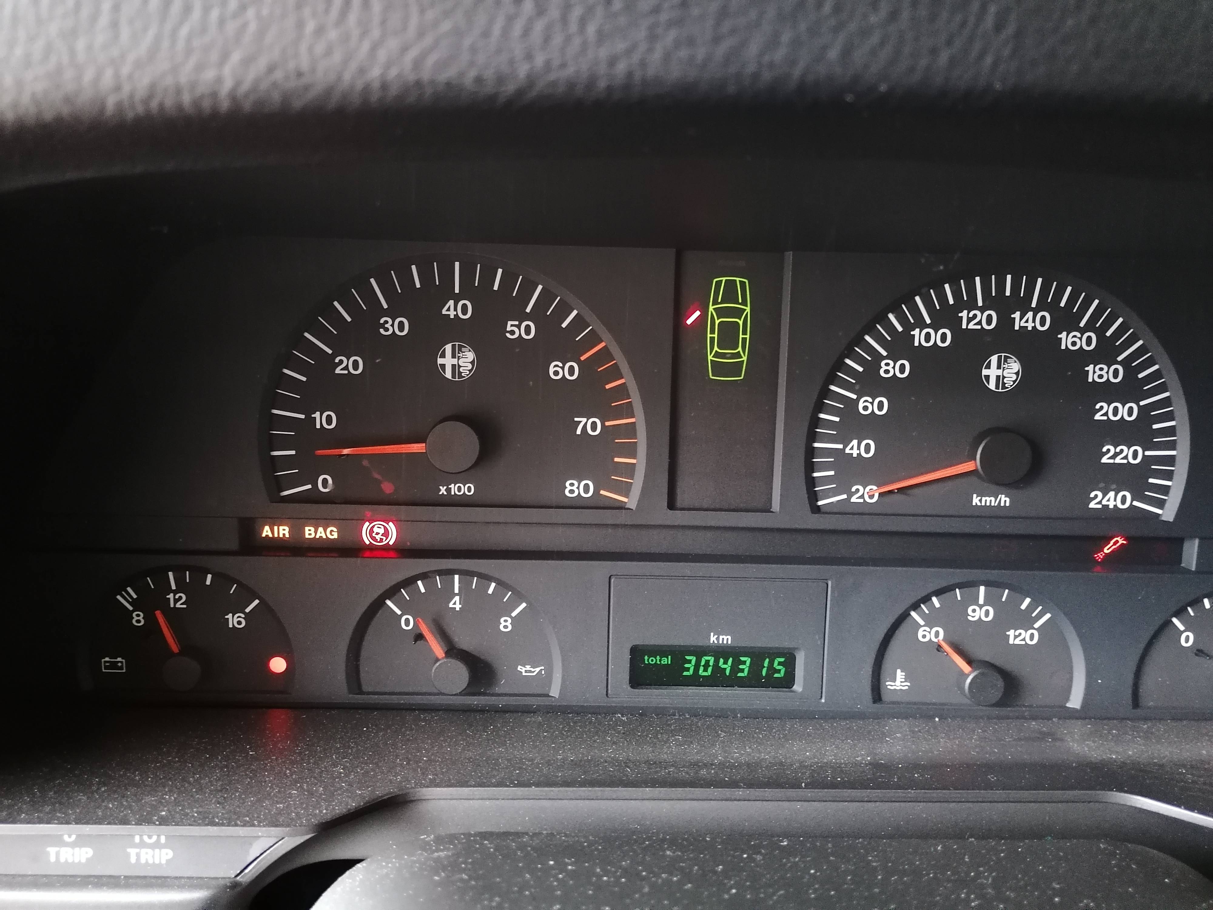

Dalla foto allegata è giusto che nel check non si accede la spia del airbag e solo queste spie che vedete in foto...non sono poche?
Mi affido a voi in quanto siete più esperti di me...
Poi il tasto test posto in basso al tachimetro non mi ricordo ma a cosa serve...gentilmente mi delucidate?

Il tasto test serve per vedere se c è qualche spia accesa dopo che si sono spente.. Sulla 1 serie le spie di malfunzionamento rimanevano sempre accese e il test serviva solo per vedere se qualche lampadina era bruciata. Sulla super si spengono dopo poco l avviamento e non si ripresentano più fino al successo avviamento. Sulla mia ts non mi sembra di vedere la spia airbag che si accende. Domani verifico. Controlla il sottoscocca perché le macchine tedesche con il sale delle strade possono essere molto arrugginito.

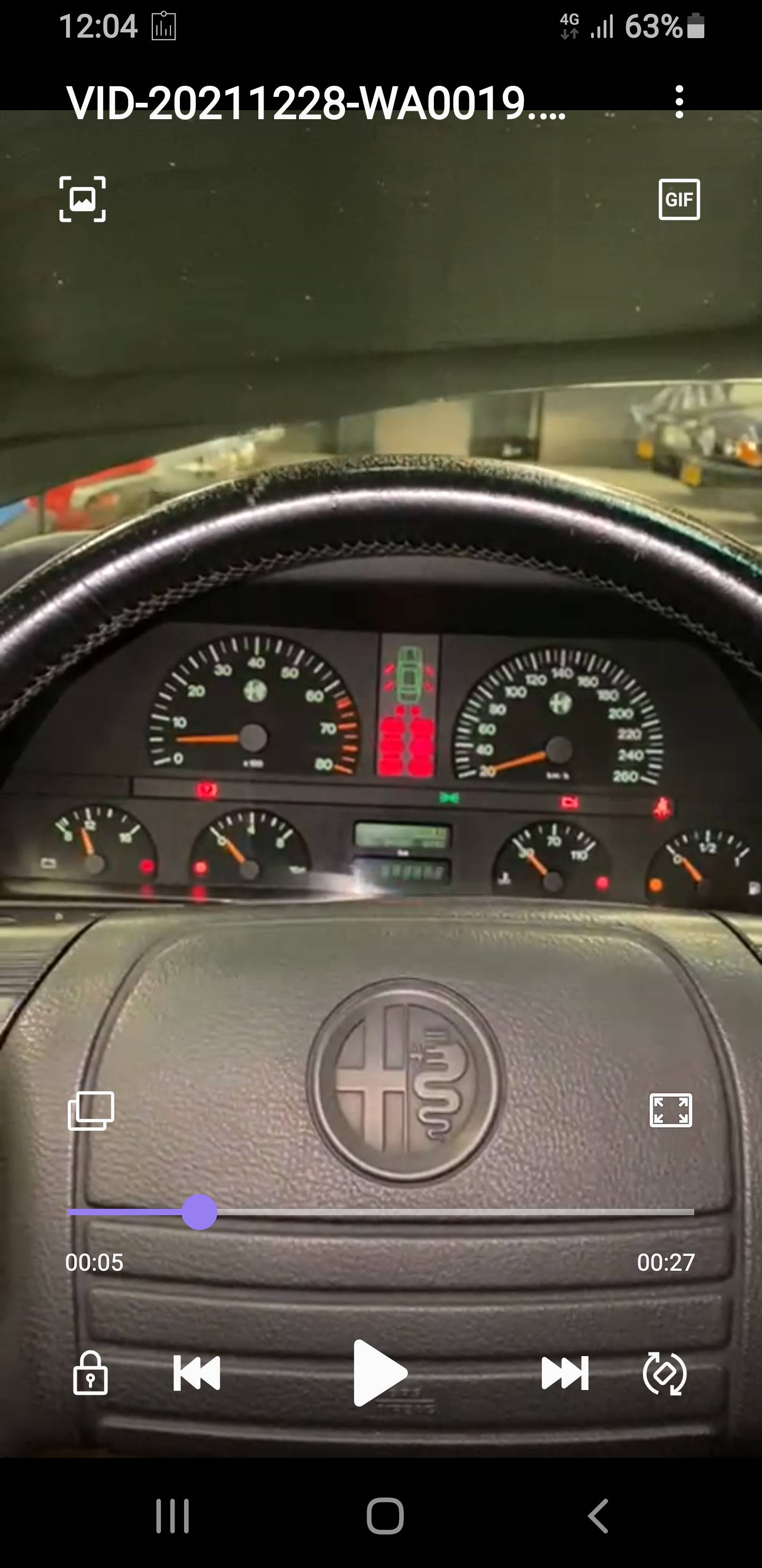

Grazie del tuo contributo allego le foto,L'auto che sto prendendo e una seconda serie euro 2 e ha il cambio automatico..Ma all'accensione mi sembravano poco le spie di test....
Non ho visto nemmeno quella dell'iniezione o della chiave elettronica....

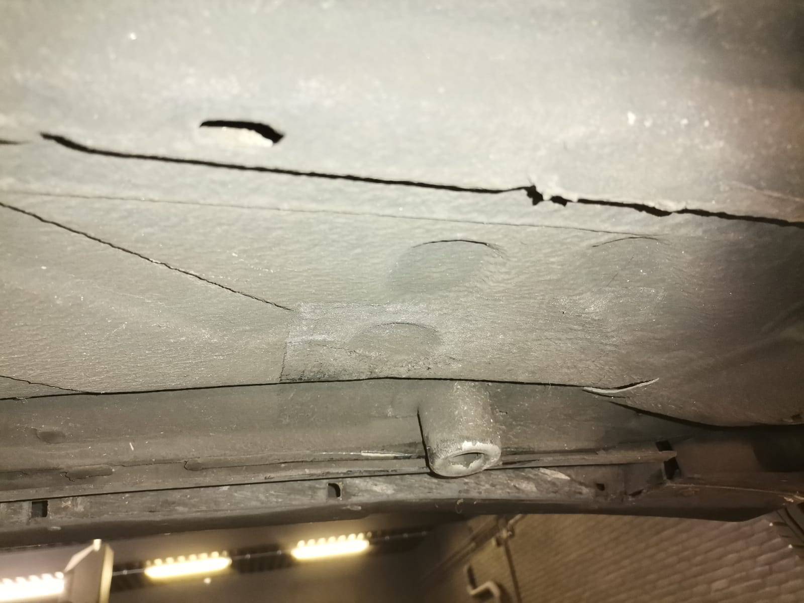

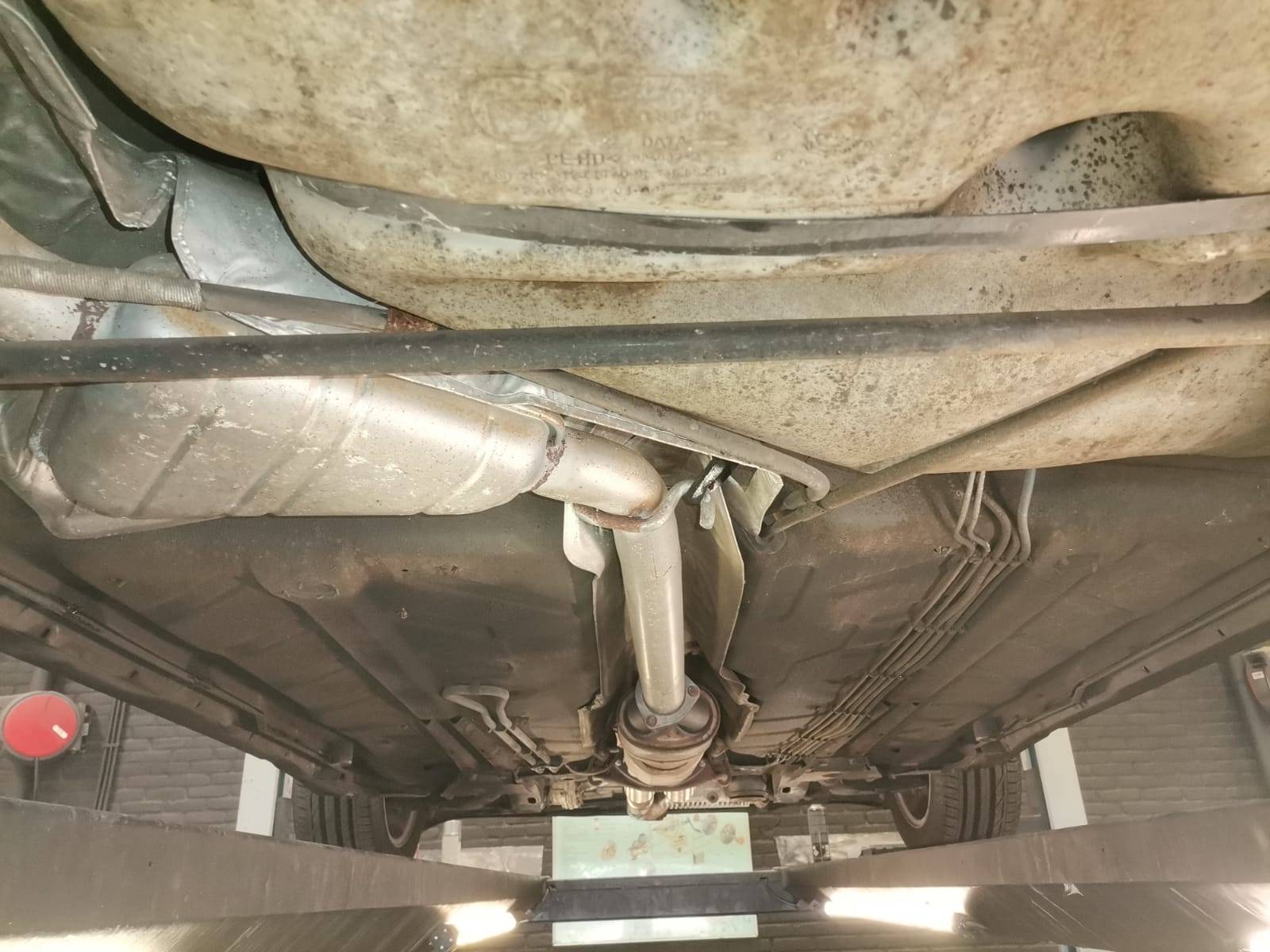

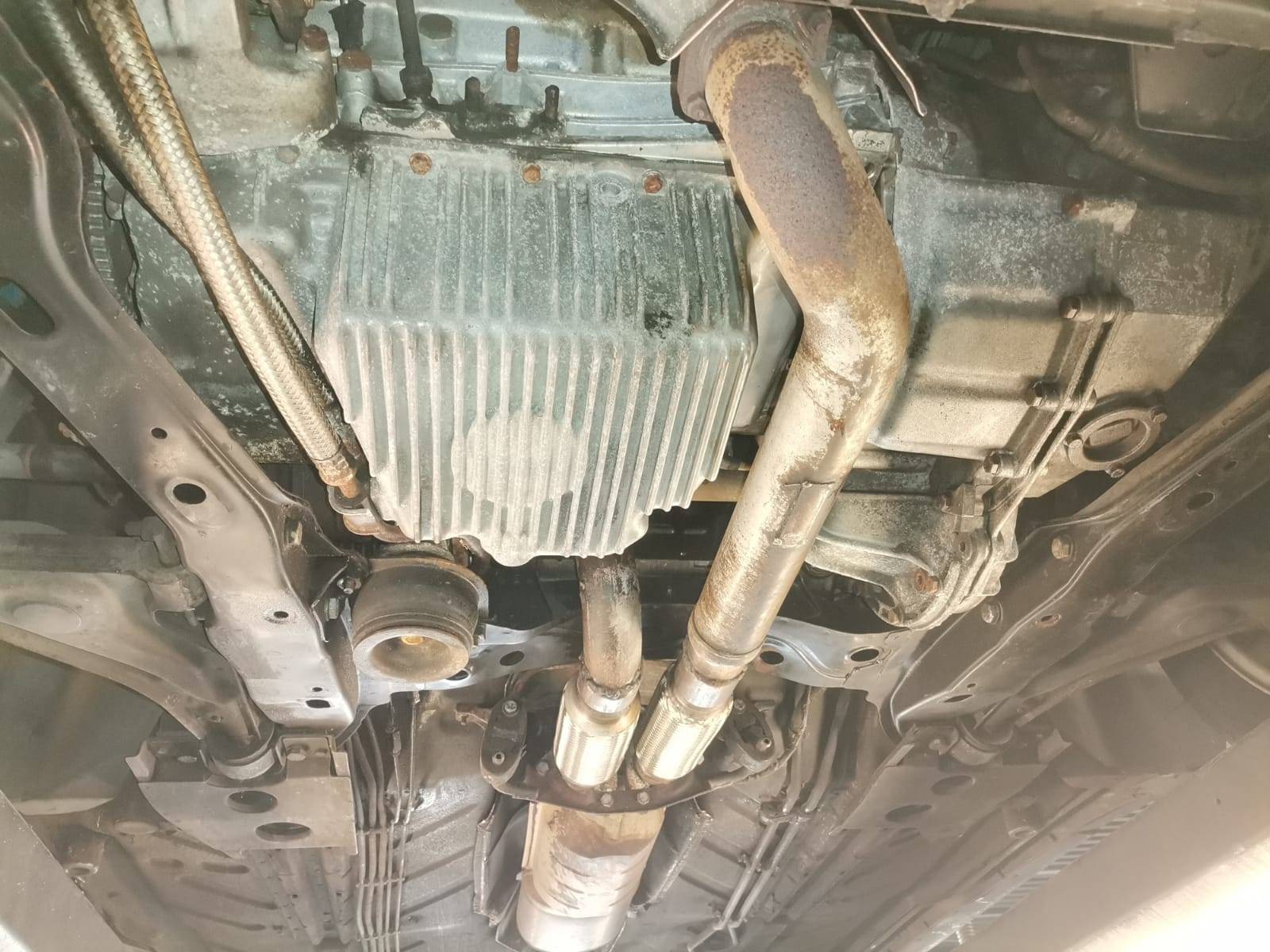

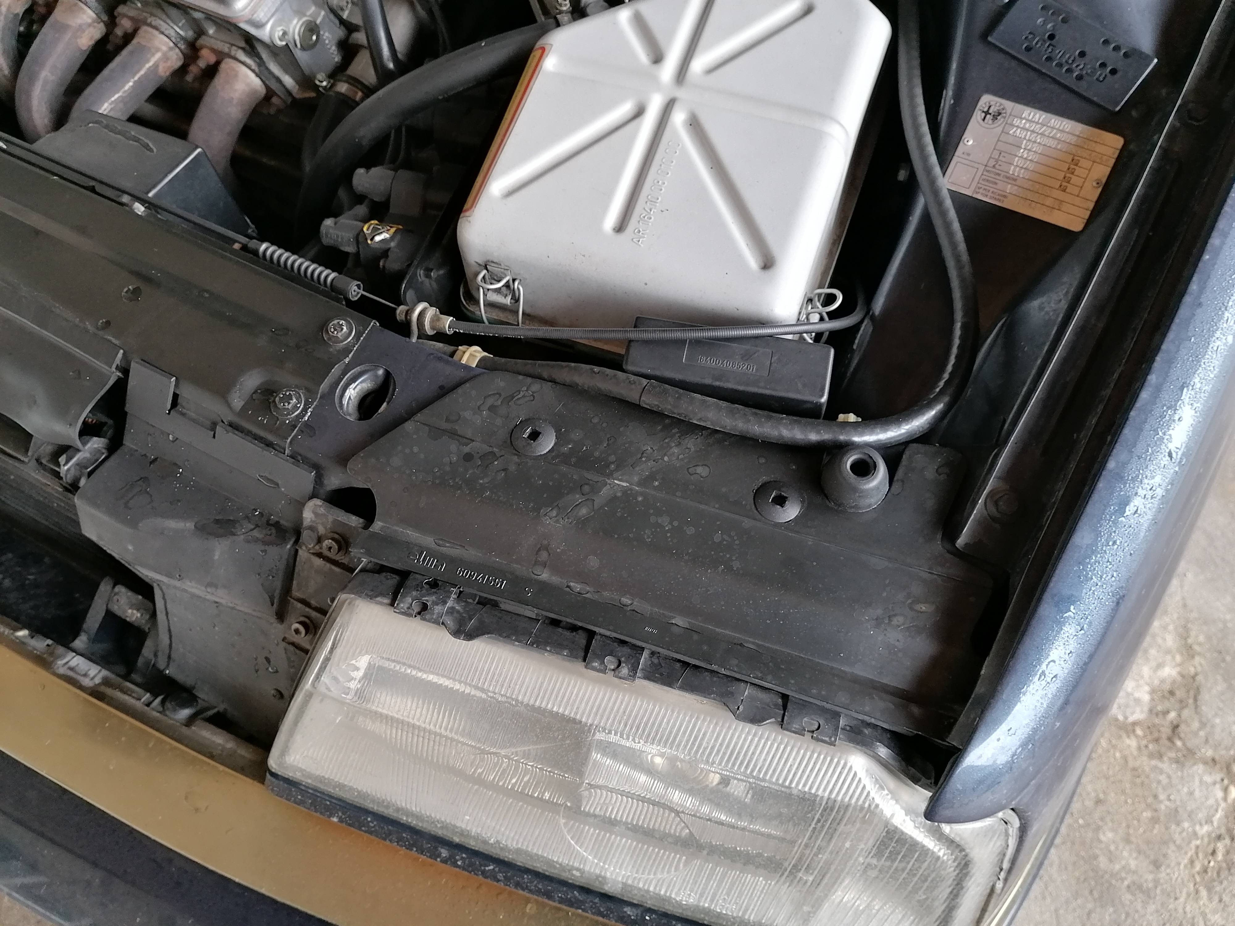

Mando foto del sotto scocca

Quale coperture?

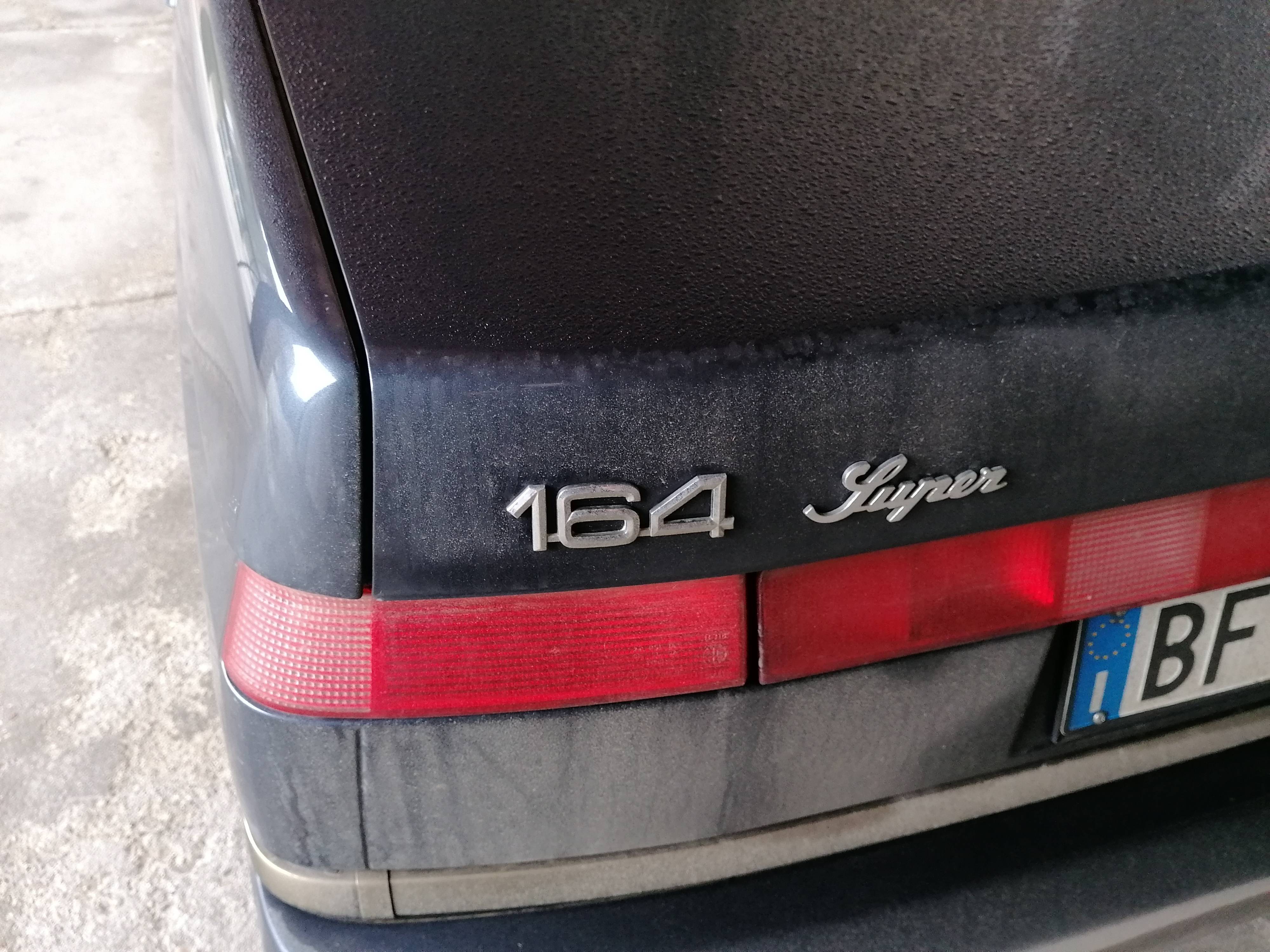

Poi dietro non c'è scritto super ma sul libretto si...
C'è solo scritto a sx 164 e a dx v6 24v
E normale???
Sono coperture che coprono il fanale sopra dove c è il bollo giallo, la traversa di lamiera. il tampone battuta cofano è fuori Niente di importante.. Per le spie domani controllo. Le scritte non so, perché in base alle serie hanno cambiato le posizioni da destra a sinistra così come hanno invertito il contakm con il contagiri

Ho acceso il quadro. Si accende la spia airbag, il code chiave, le cinture slacciate, l iniezione..Si spengono tutte dopo qualche secondo meno l iniezione che si spegne a motore in moto. Penso che anche sul modello come il tuo le spie dovrebbero essere uguali però non c è la certezza. Dovresti consultare il libretto istruzioni se presente ciao
