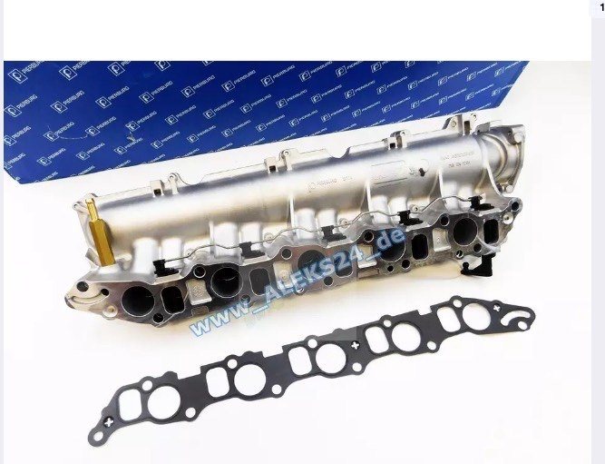

Ma per bloccarle aperte bisogna smontare il collettore aspirazione o il meccanico può farlo anche senza smontare mezzo motore
Si sono d accordo che può essere anche questo il problema.
Bisogna provare.
Parliamo di queste
Quindi farle bloccare aperte, ma farlo e un lavoraccio ho bisogna smontare mezzo motore
