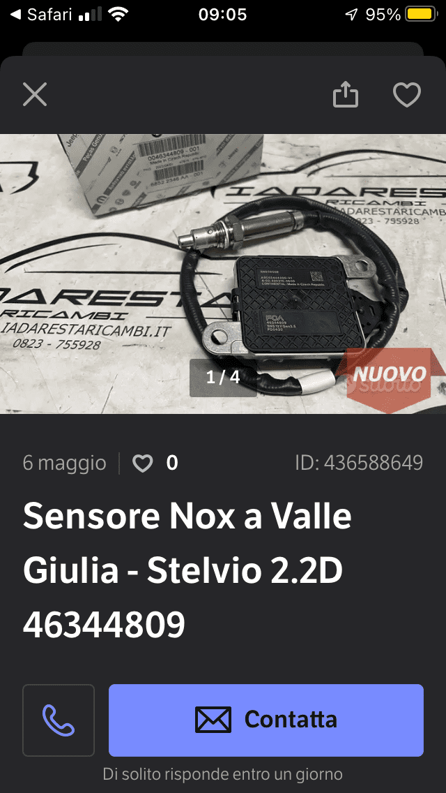

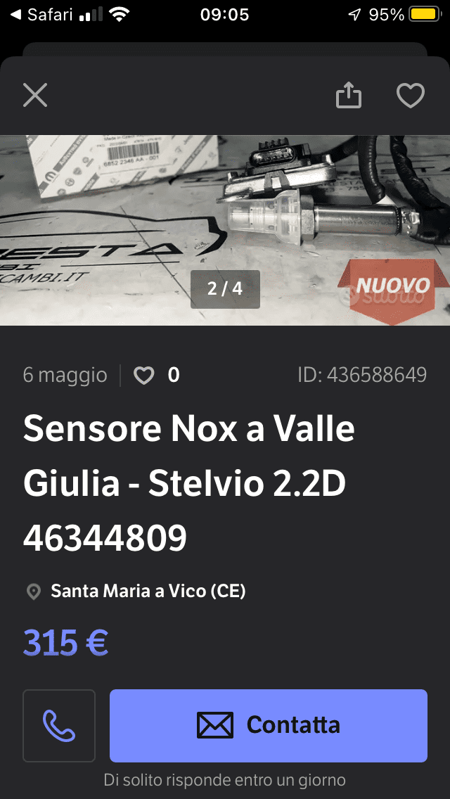

Un sensore nox costa intorno ai 500 euro e nella maggioranza dei casi sostituire quello non porta a risolvere tt i problemi molti hanno speso parecchio per cambiare pezzi e poi avere lo stesso vari problemi.. alla fine lo hanno eliminato.. ricordate i primi dpf sulle euro 4 praticamente davano tt problemi e il 90 % se non di più alla fine lo toglieva.. qua è uguale prima che sistemano tt i casini passeranno anni.. al momento una soluzione drastica è illegale e eliminarlo.. costa sicuramente meno che sostituire pezzi spendere molto e avere problemi dopo lo stesso
Reazioni: kormrider e GP1987
Non costa così tanto io lho pagato un 100€ tuttavia poi ho dovuto cambiare altro sensore vicino al dpf 130€ e purtroppo ora ho problemi con adblue.
i prezzi ovviamente variano da auto a auto comunque sono abbastanza alti e spesso non risolvono i problemi..
