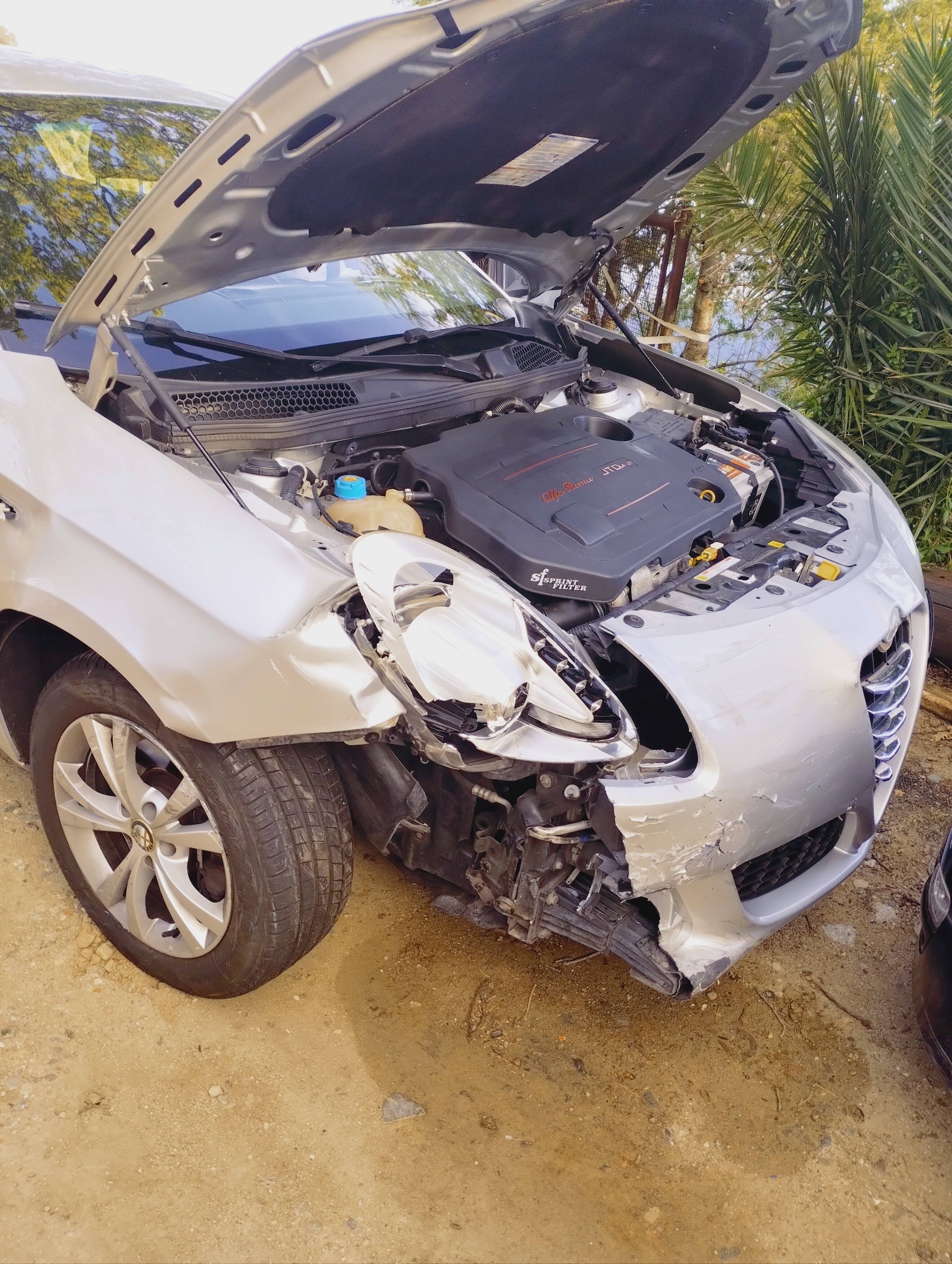

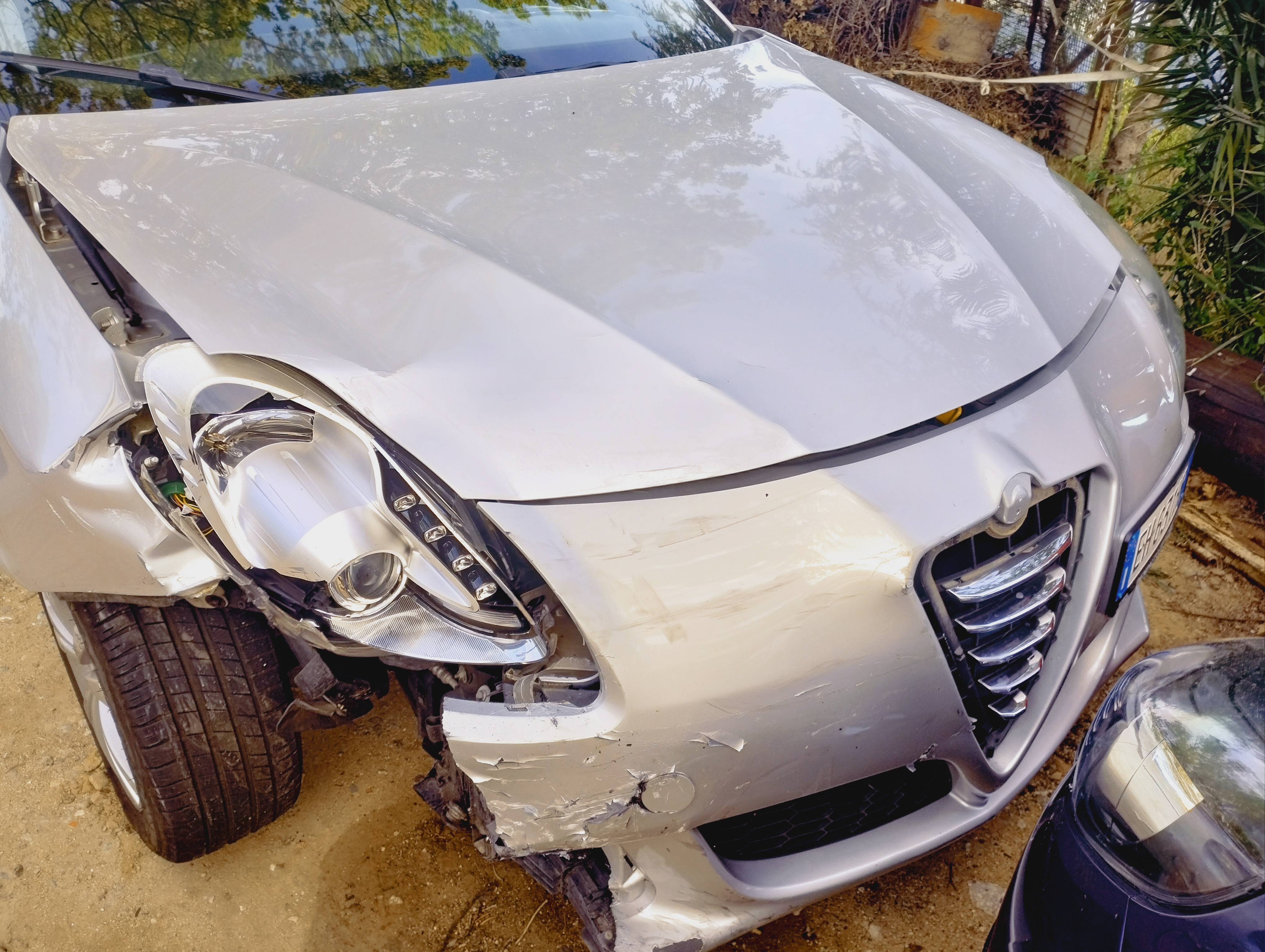

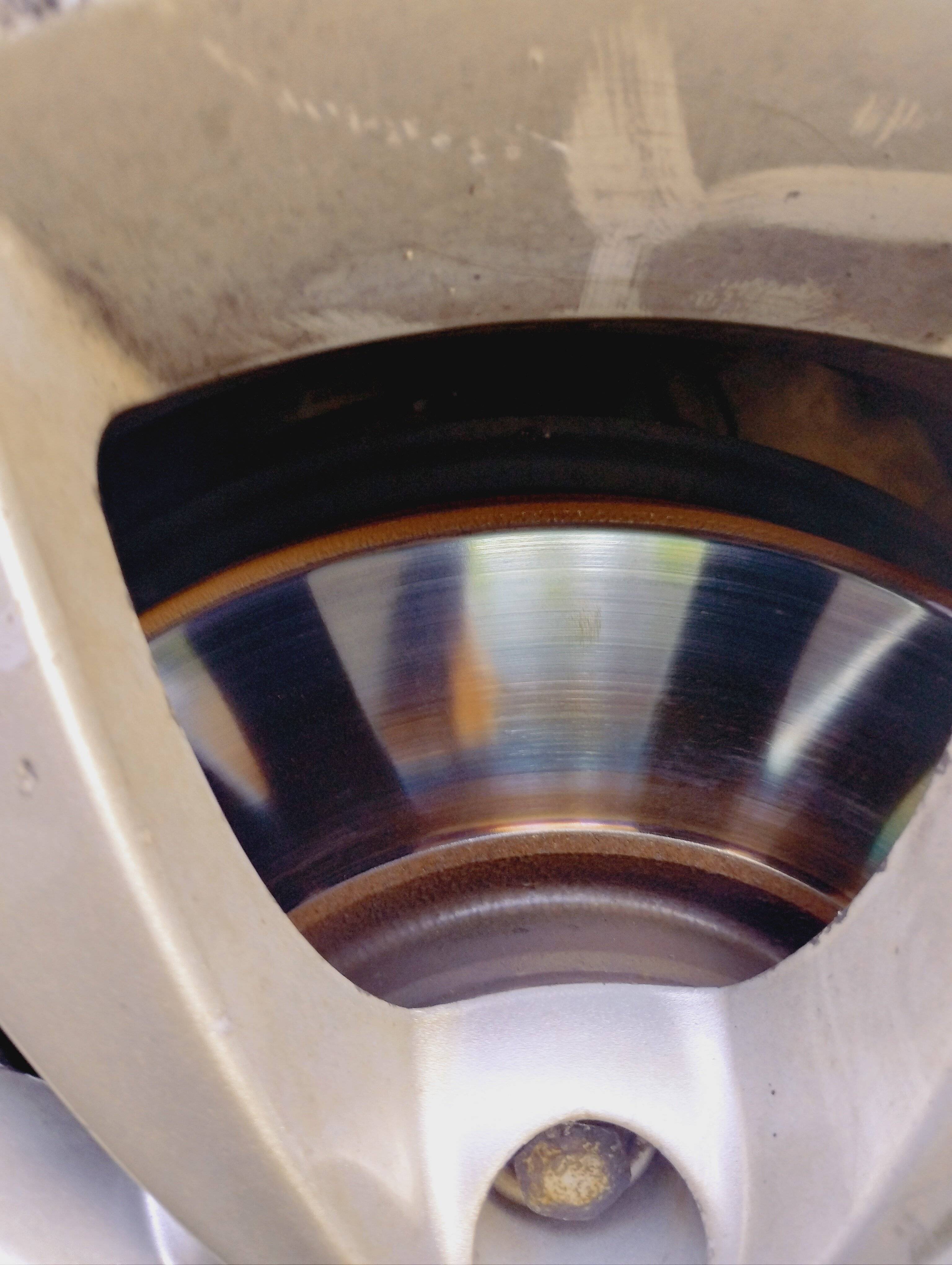

Il carrozziere deve farmi un preventivo. Allego foto. Una del disco anteriore destro.

Il vetro anteriore è rotto o crepato ad altezza dei montanti? Ho i miei dubbi che quella macchina li sia ancora dritta. Se è dritta così a naso spenderai 2-3.000€ per radiatori, ossatura, parti estetiche ecc ecc se invece è storta aspettati almeno almeno 5.000€ utilizzando pezzi usati, quasi il doppio se vuoi pezzi nuovi.
Riguardo i freni mi sembrano ben stressati dalle scaldate che gli hai dato nel percorso ''allegro'' che hai detto di aver fatto, probabilmente montavi dischi di m* o pastiglie di m* o tutte e due, ma non vedo problemi particolari basandosi solo sul colore.

Il tetto presenta particolari anomalie?
Per quanto riguarda i freni secondo me, si sono vetrificati durante l'assestamento e di conseguenza hanno sollecitato i dischi che erano da cambiare comunque.
Hanno ricevuto molto calore quei dischi per diventare di quel colore, certo che per il percorso che fai monterei delle pastiglie più performanti, e facile che curva dopo curva non si presta più attenzione a raffreddamento dei freni con le conseguenze del caso..

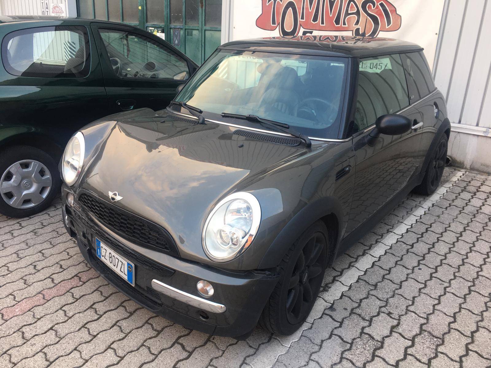

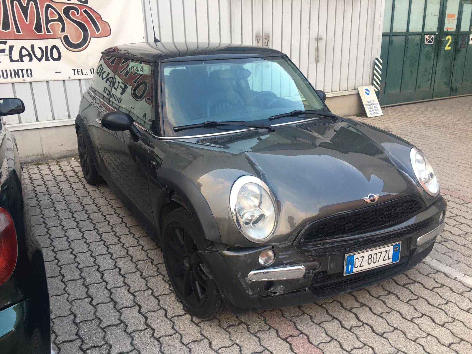

Vi faccio vedere il mio Mini Cooper tenuta come una figlia finchè la mia compagna causa sottopasso bagnato ha baciato il muro a 30 km/h
Sembra niente eh? Telaio rientrato di qualche cm, culla motore, radiatori, supporti motore e tutta l'estetica.. 5000€ da carrozziere amico, 9000€ da chiunque altro e pure senza alcuna garanzia che sarebbe tornata com'era.. E' finita smembrata per quel che potevo e il resto schiacciato, presi 3000-3200€ con decine di vendite da 50-100€ a botta e tanti mal di testa ad aver a che fare con la gente di Subito.it e Facebook ma meglio che niente..
PS. se fate zoom su seconda foto, 5cm sopra il tergi del passeggero c'è un crepo che corre orizzontale sul vetro, quello li urla ''telaio stortooooooooo'' anche se in realtà era storto sotto al cofano tra il motore e la paratia tagliafiamma.
