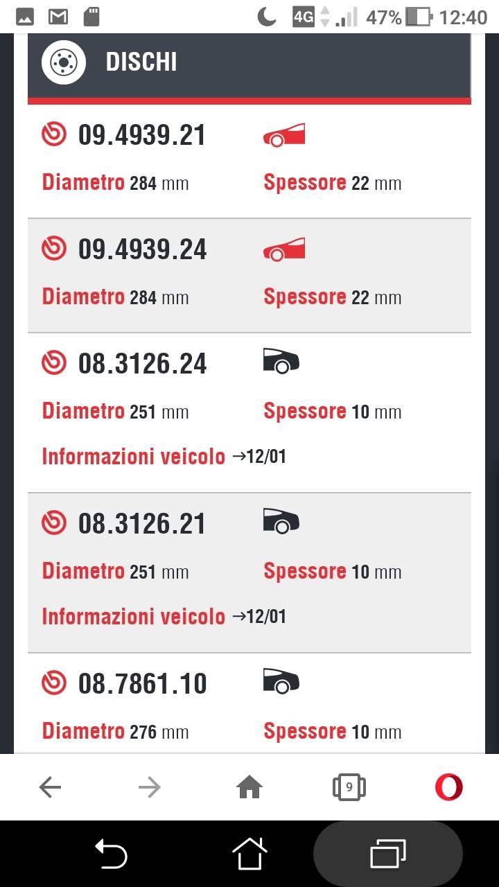

Clicca su questo link, metti il numero di targa e fai prima a trovare il tuo modello che hai. e vedi quello che ti serve sui dischi.
> Catalogo freni Brembo per i professionisti dei ricambi auto
Comunque mi sembra che i tuoi dischi sono da 251 mm. e il codice BREMBO è: 08.3126.24
Quando hai trovato il disco per la tua auto, clicca sul codice, (in questo caso 08.3126.24) ti si aprirà una finestra dove puoi trovare maggiori informazioni relativo al disco. Dati tecnici, disegno tecnico, veicolo compatibili, codice OE
Fammi sapere

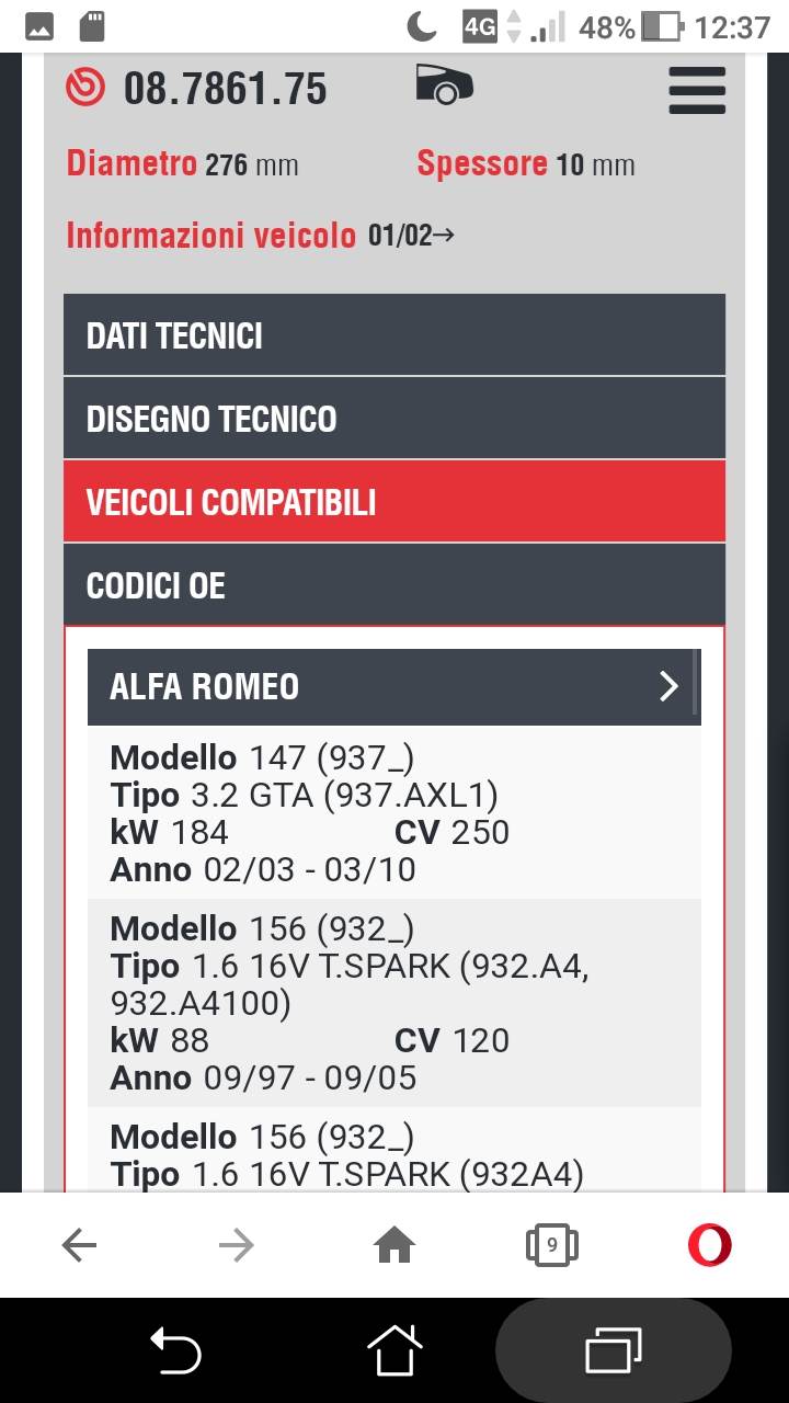

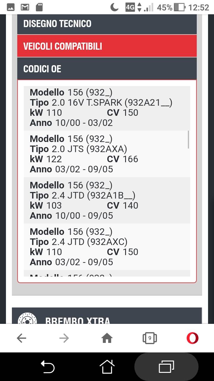

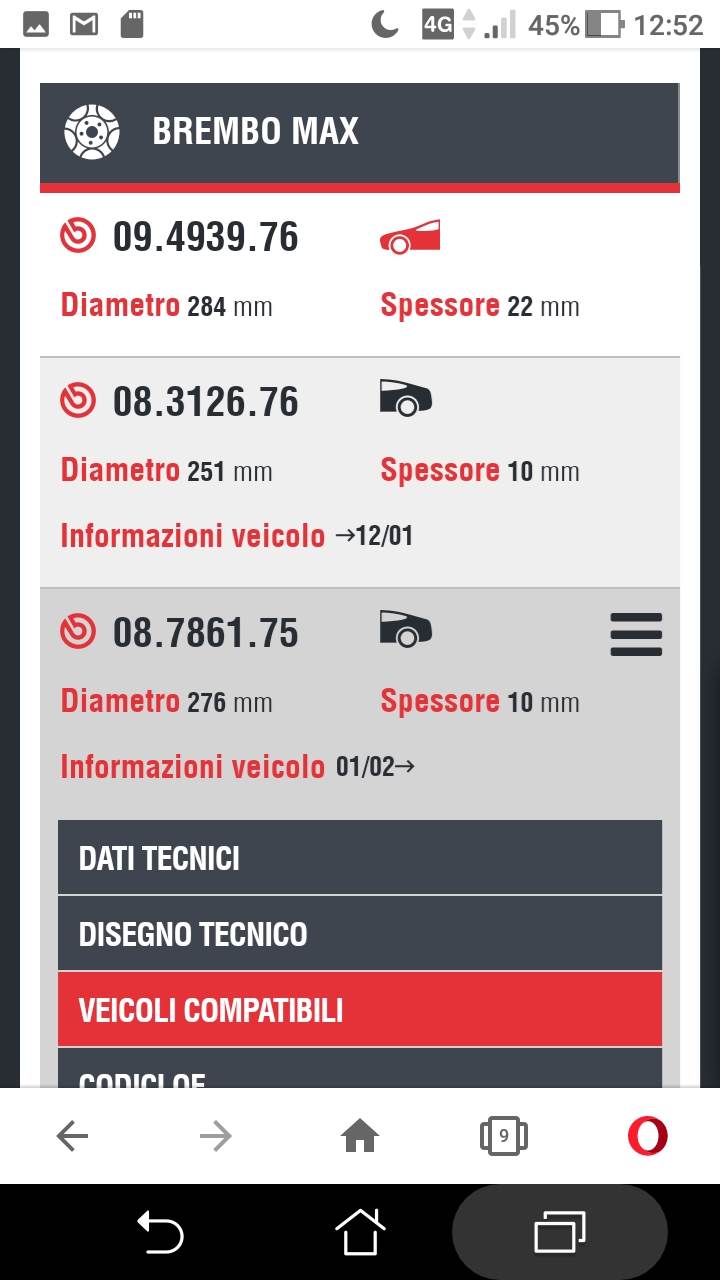

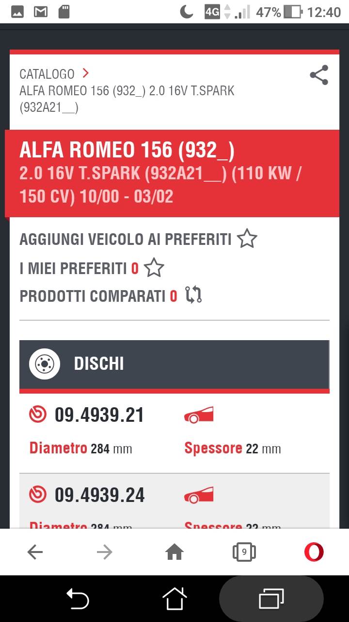

Perfetto Grazie Mille! Ho già provato con la targa e per i posteriori li da entrambi sia i 251 che i 276.

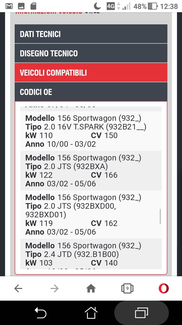

Controllando più a fondo, cliccando sul codice come hai detto esce la lista della vetture compatibili e sembrerebbe esserci anche una versione di 156 2.0 150cv dal ottobre del 2000 al febbraio del 2002 che ha adottato i dischi più grandi da 276mm al posteriore, ecco qui:
Ora, siccome io vorrei poter installare quelli da 276mm sempre se sia un'operazione "plug and play" altrimenti non se ne fa nulla.. Non posso mettermi lì a sostituire pezzi dell'assale posteriore per capriccio di voler mettere i dischi 20mm più grandi.. Però se é fattibile perché no? Visto che li devo cambiare comunque.. Il punto é riuscire a vedere l'anno e il mese di produzione esatto della mia 156, perché l'anno di immatricolazione sul libretto é quasi sempre indicativo.
Qui l'elenco
Ecco nel dettaglio:

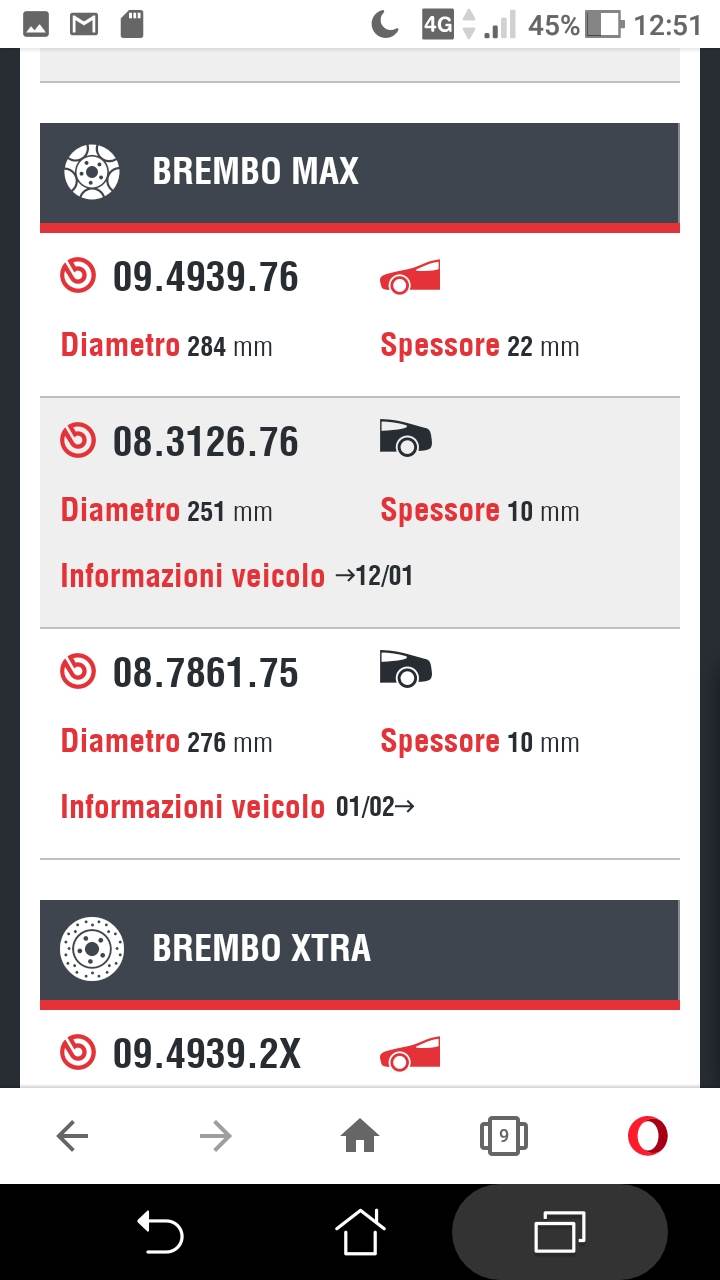

Ciao Alfiere! Volevo prendere i Brembo Max. E siccome non sapevo se potevo prendere i dischi da 276mm stavo nel dubbio. Adesso li ordino entrambi sia 251 che 276 e mal che vada che quelli più grandi non dovessero andare glieli rimando indietro.
Ottimi anche se un pò costosi, comunque come ho scritto sopra al posteriore monti i dischi da 251mm, visto che l'anno di produzione e anteriore al 12/01 infatti la data è sempre prima di quella riportata a libretto e, si può anche vedere dal sito della Brembo.
Ti posto le immagini da Eper, il codice è 60801787.
