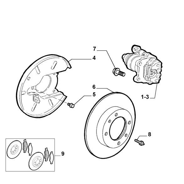

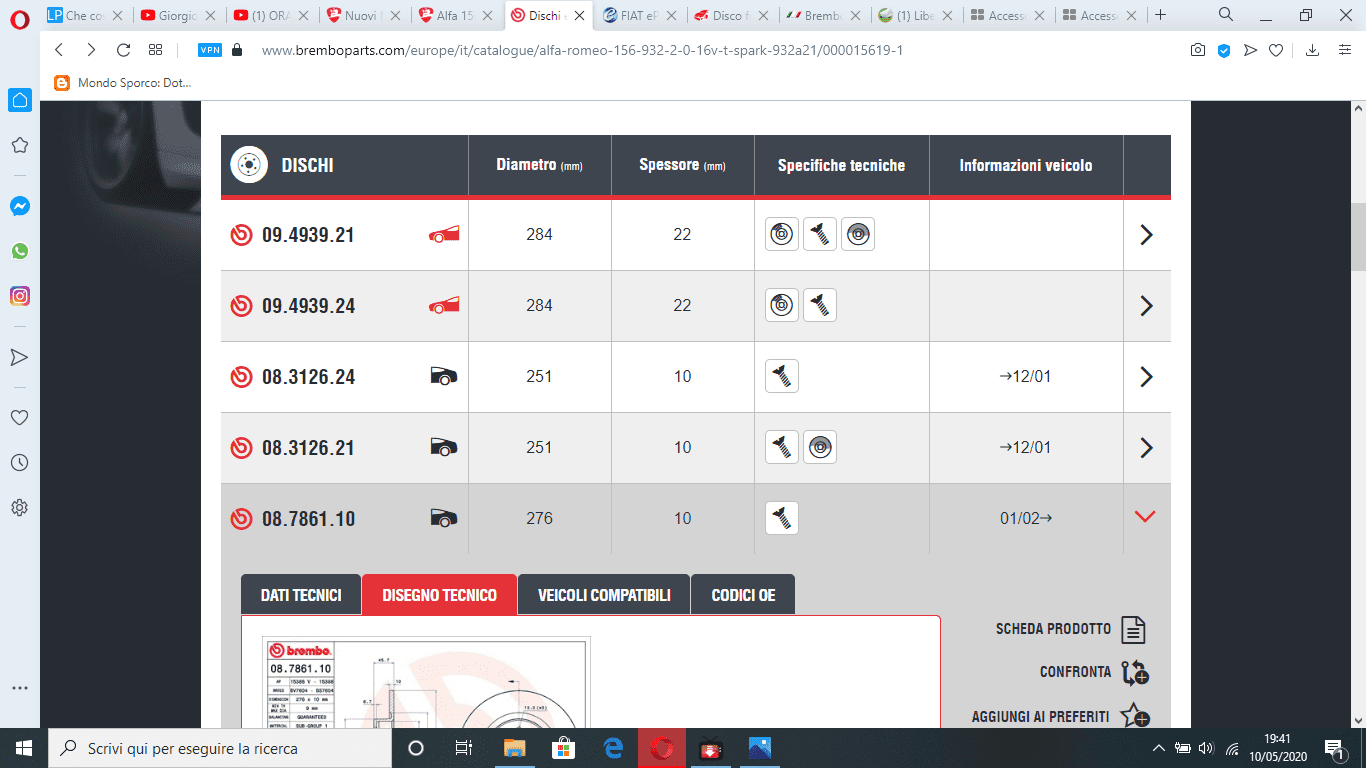

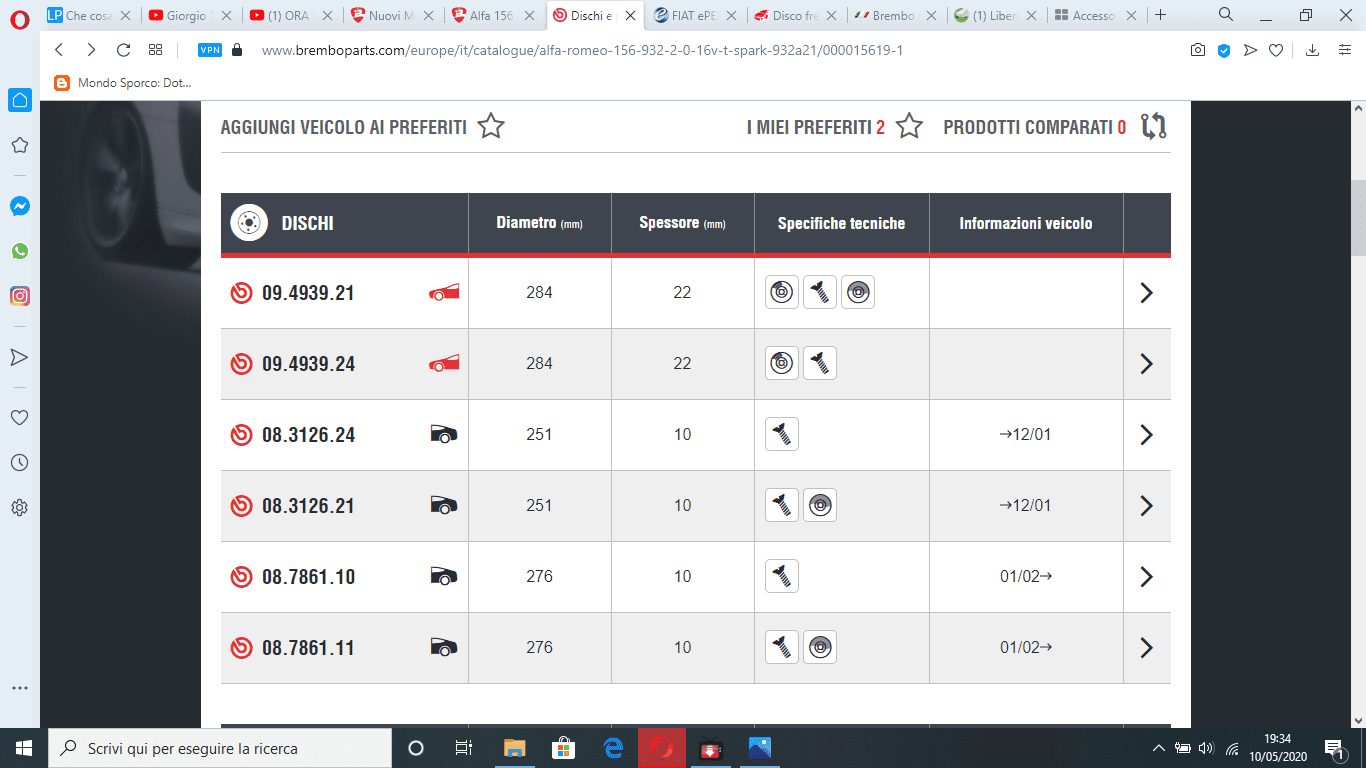

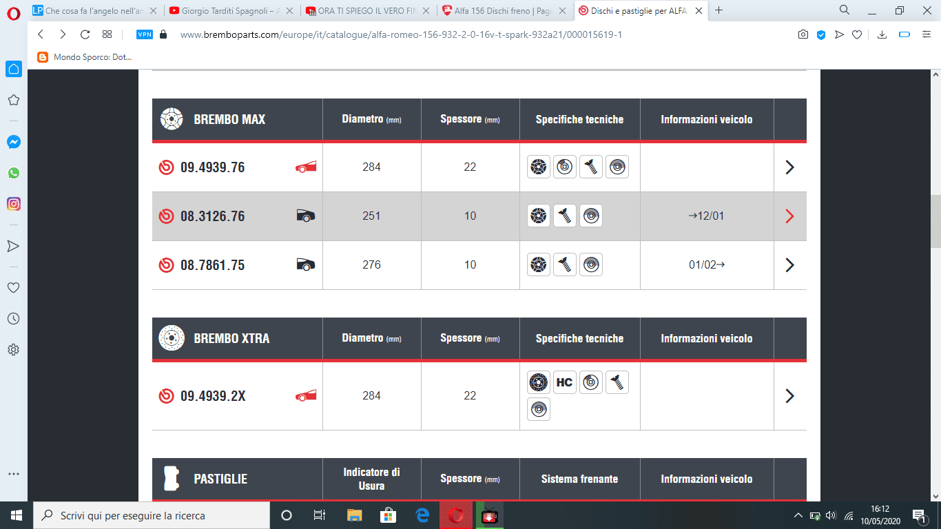

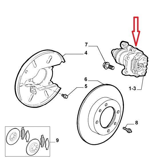

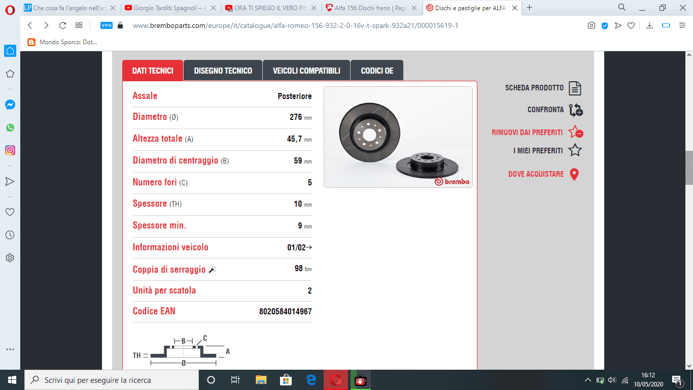

Ottimi anche se un pò costosi, comunque come ho scritto sopra al posteriore monti i dischi da 251mm, visto che l'anno di produzione e anteriore al 12/01 infatti la data è sempre prima di quella riportata a libretto e, si può anche vedere dal sito della Brembo.

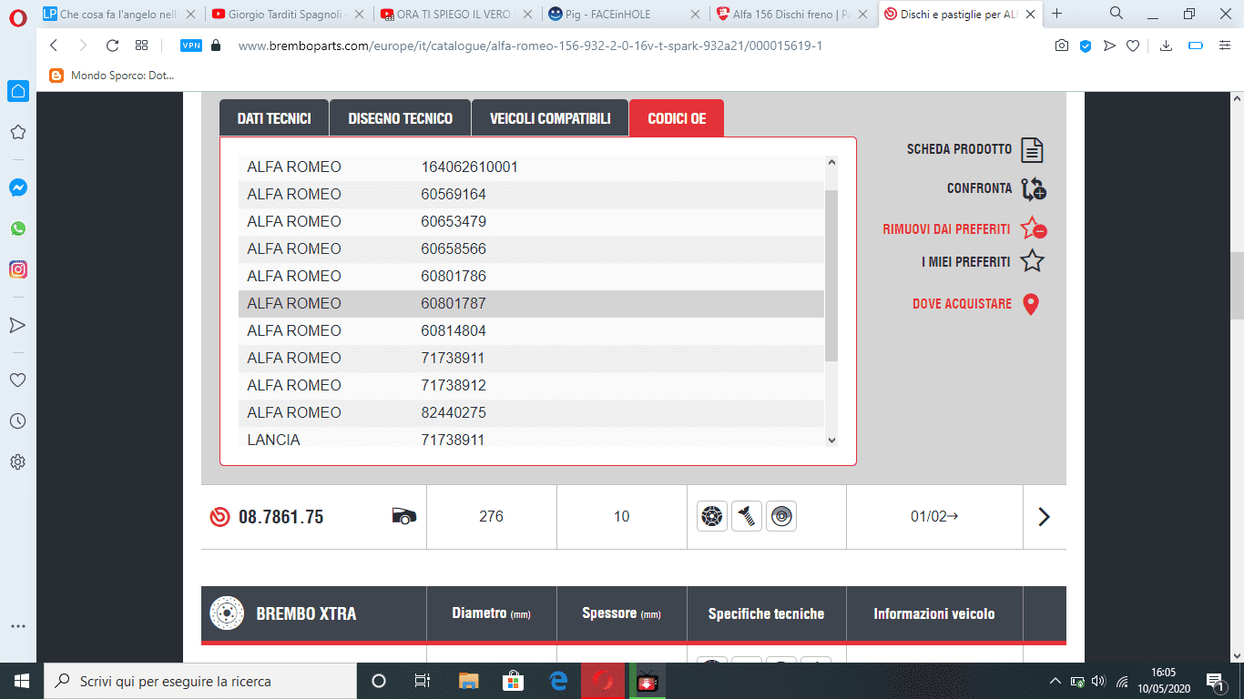

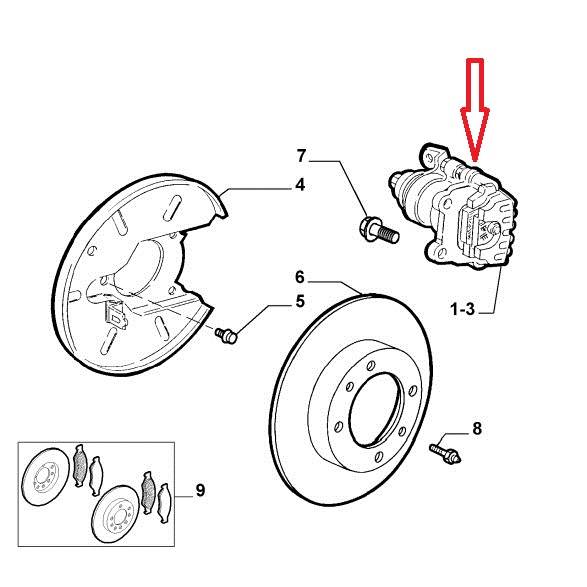

Ti posto le immagini da Eper, il codice è 60801787.
Ottimo! Grazie! ho trovato anche la corrispondenza con il codice originale.

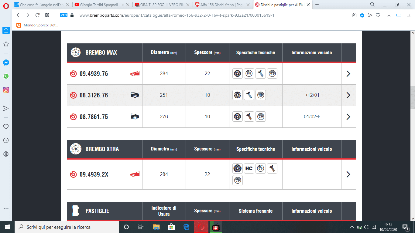

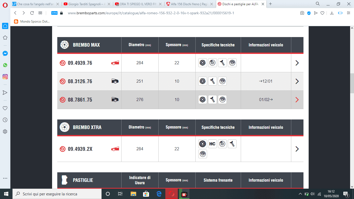

mi hai dato una brutta notizia! volevo metterci i 276 ma non ci vanno! che sfiga!
mentre per quelli da 276 mi da altri codici.

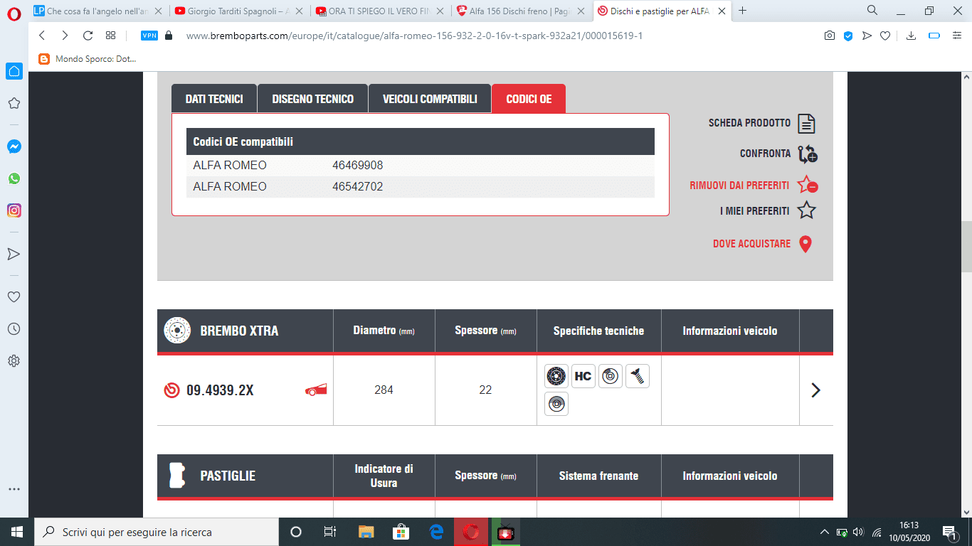

codici originali relativi alla tabelle dei codici OEM si intende:

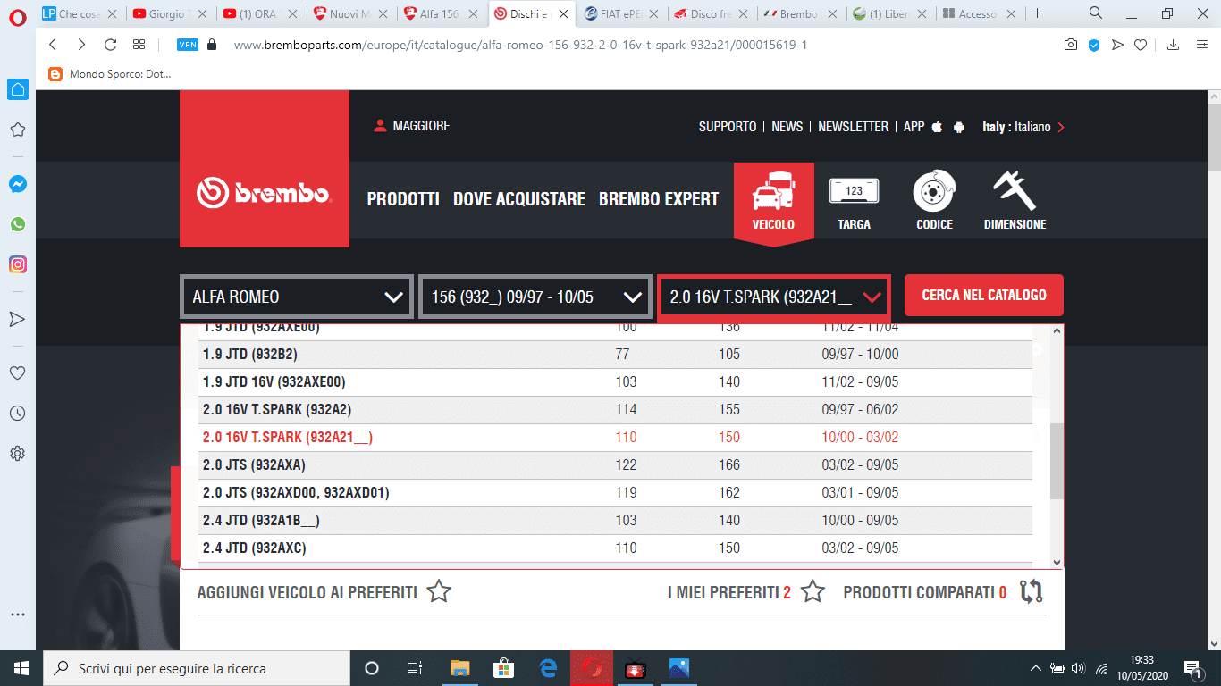

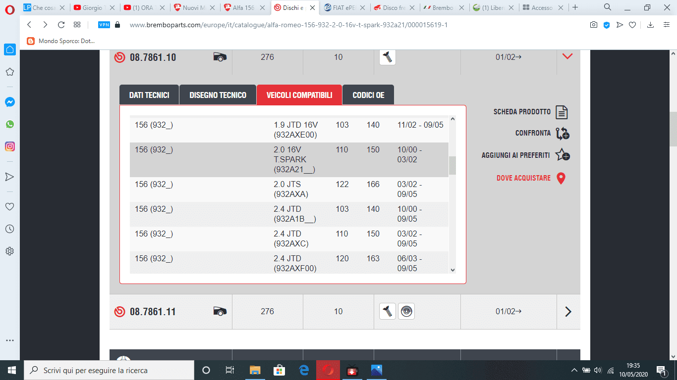

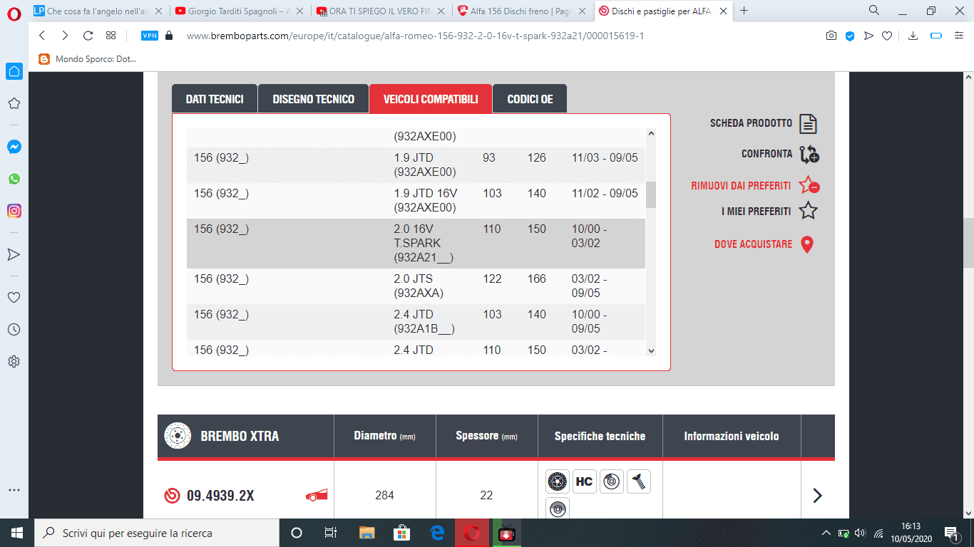

anche se non capisco come mai quelli da 276 li mette comunque compatibili
con la 156 2.0 150cv prodotta a da ottobre 2000 fino a febbraio 2002. quindi se la mia è di ottobre 2001
dovrebbe rientrare.. almeno credo
