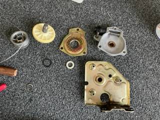

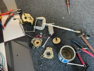

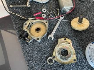

Buonasera!
Inizio col ringraziare tutti quelli che sono intervenuti per darmi consigli.
Finalmente ho risolto! Vi dico come così magari può servire a qualcuno.
Ho sostituito il motorino ma niente.
Lubrificato qualsiasi cosa ma niente.
Tolto i pattini guida finestrino ma niente.
Non vi dico i santi…
Poi ho liberato il finestrino dal cavo e il vetro scorreva liberissimo.
A quel punto poteva essere solo una cosa: l’ingranaggio collegato al motorino.
Smontato e aperto e in effetti il vecchio grasso bianco era diventato praticamente un adesivo.
Lavato tutto con petrolio bianco e ingrassato con del buon grasso al silicone.
Rimontato il tutto è finalmente FUNZIONA perfettamente!
Daje! 💪🏻💪🏻💪🏻
