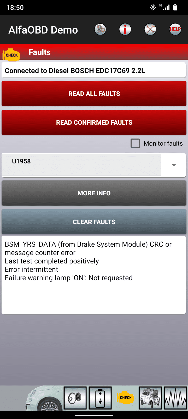

Scusate se vi "taggo" ma visto che avete seguito la discussione (a proposito grazie ad entrambi) vi chiedo un'altra cosa. Ho utilizzato alfa dpf che mi ha segnato un unico codice errore, per il resto la macchina è a posto, ud958 (general failure) purtroppo non ho trovato questo codice da nessuna parte in giro. Può essere collegato alla questione che voi sappiate? L'unica altra "anomalia" è la batteria al 66%, ma la tensione era ok.
Usa MES (multiecuscan) gratuito come hai usato alfadpf e premi il pulsante “ricerca ecu”: ti fa la scansione completa con tutti gli errori e la dicitura corretta.
Ti usciranno senz’altro tanti altri errori, non ti far impanicare che è normale di sicuro sarà capitato nella vita dell’auto qualche perdita di segnale. Ma almeno puoi vedere il significato del tuo ud958 e scovare eventuali altri correlati.

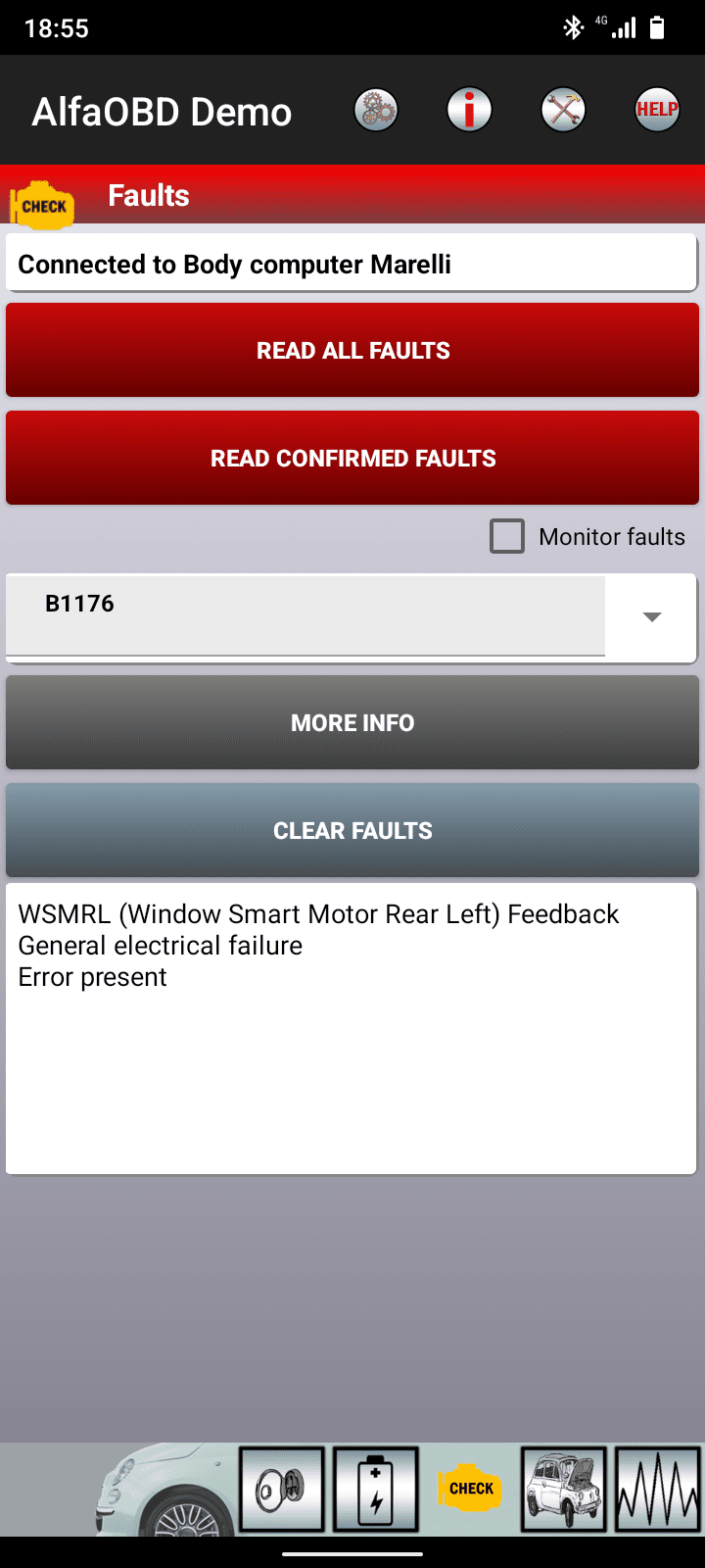

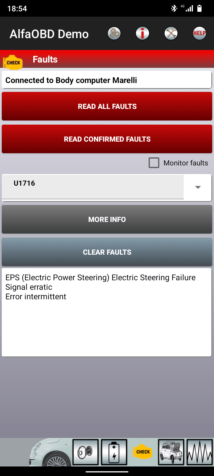

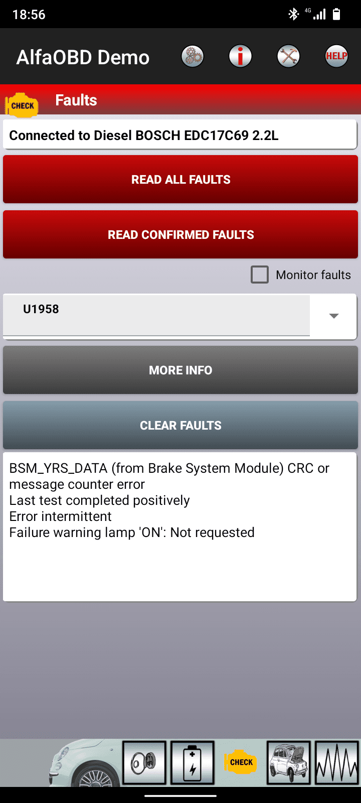

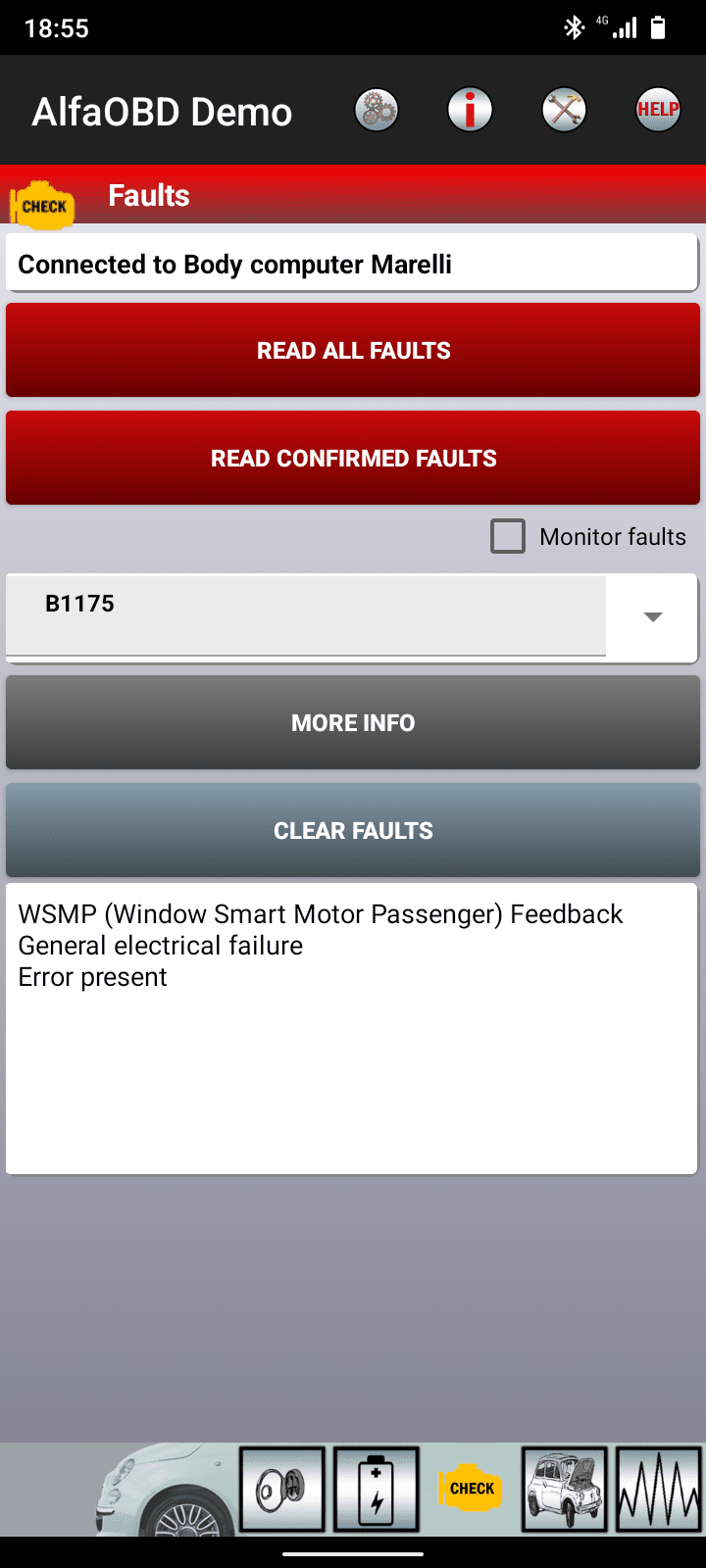

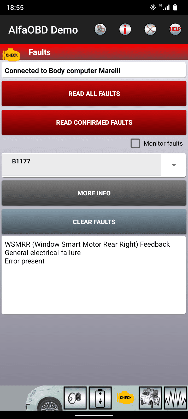

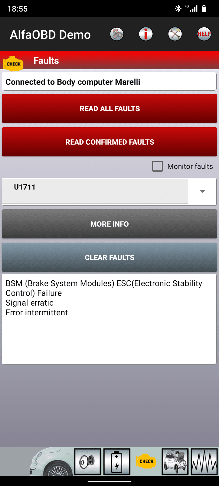

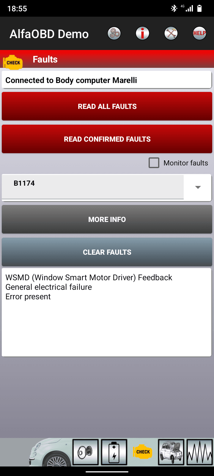

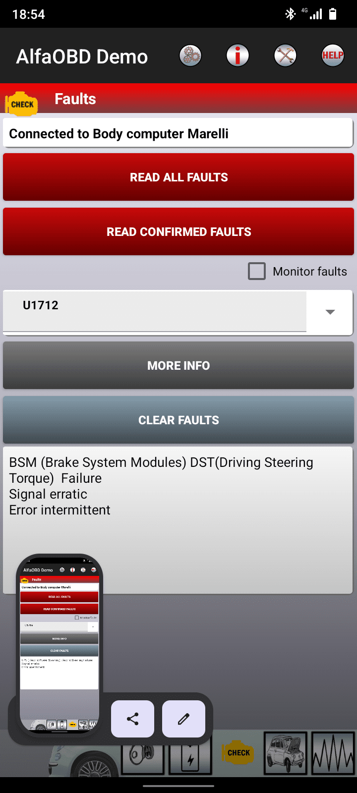

Ok ho usato alfa obd, si il body computer sa errori ora metto le immagini, i finestri hanno interfenze elettriche quindi è probabilmente andato, l'altro che vedevo invece è un qualcosa riguardante il motore e leggo luci di emergenza ma non capisco di che si tratta, farò vedere tutto martedì al meccanico.

Se tutti i finestrini si aprono e chiudono col telecomando (avevo capito che avevi provato) i motorini non sono il problema (quantomeno il principale).
Ho provato ma non funziona, si aprono solo con il tasto delle relative parti, ma da guidatore e telecomando no. Da quel che mi pare di capire il body computer ha interfenze a causa dell'acqua trovata e le cosa non funzionano come dovrebbero.
