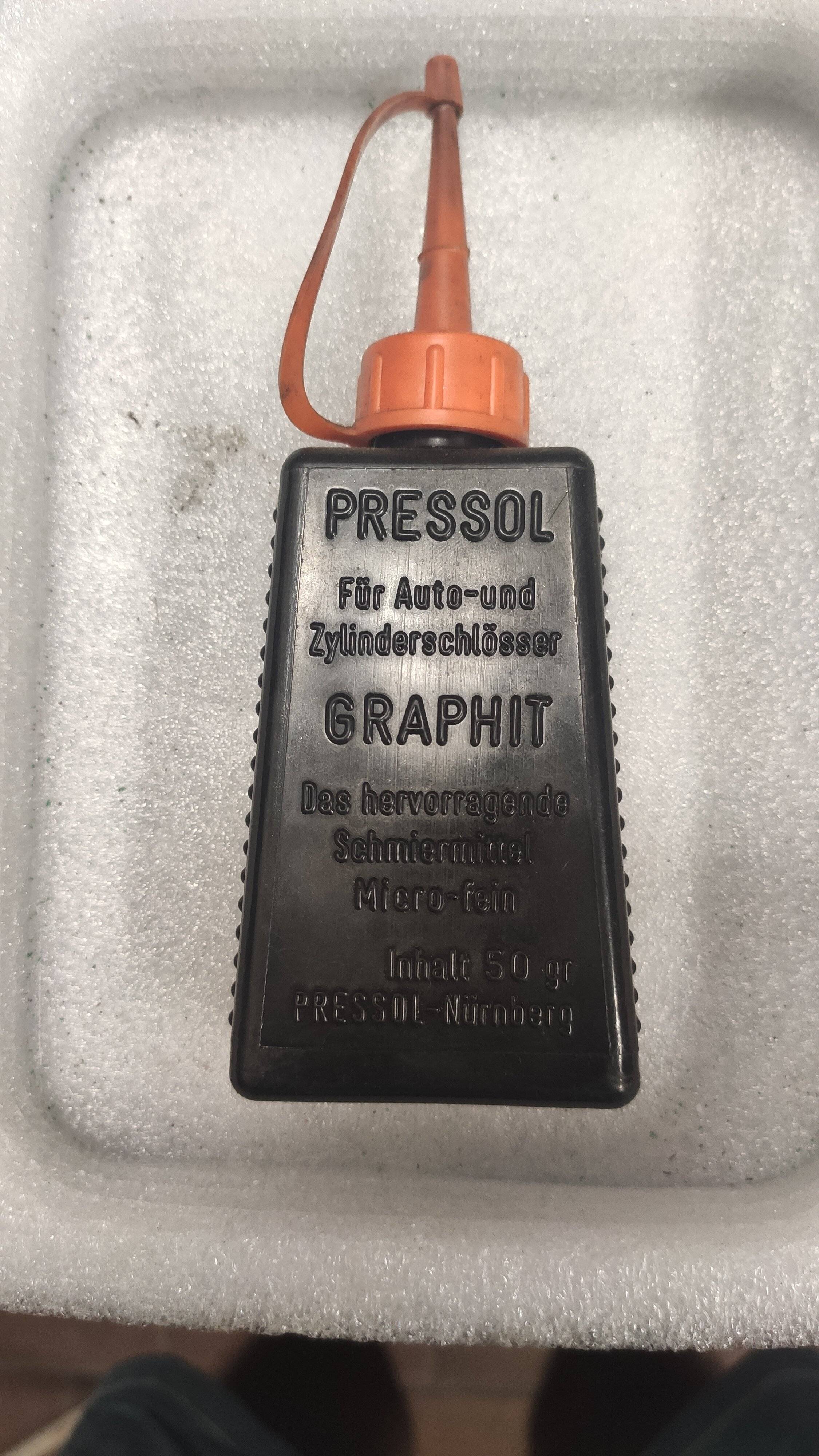

Quando scrivevo che la grafite è un buon prodotto per la lubrificazione delle serrature intendevo quello riportato nella foto allegata.
E' un prodotto professionale non facile da reperire ma ha il vantaggio di non colare e soprattutto di non "impastarsi" con la polvere e di non modificarsi in caso di gelate intense.
A chiarimento di quanto già ampiamente scritto, questo prodotto non serve per sbloccare le serrature, per quello basta un comune sbloccante spray, ma per il mantenimento.
Non ricordo chi ma qualcuno ne citava la presenza nelle pile a secco, credo lo confondesse con lo zinco-carbone, però non conoscendole a fondo non saprei. ;)
