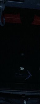

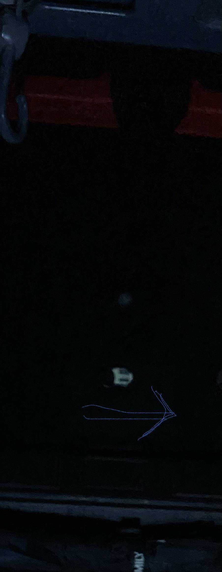

Comunque credo che basti smontare uno dei fiancheggi montato ad incastro, poi con una barra lunga almeno un metro basta inserirla nell’asola di questa pessima foto ed agire per aprire
