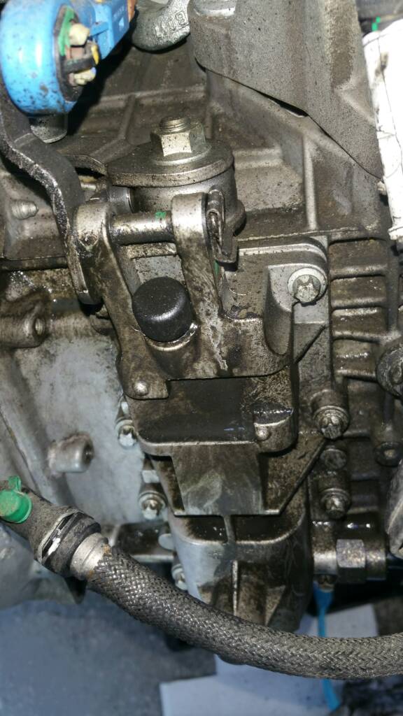

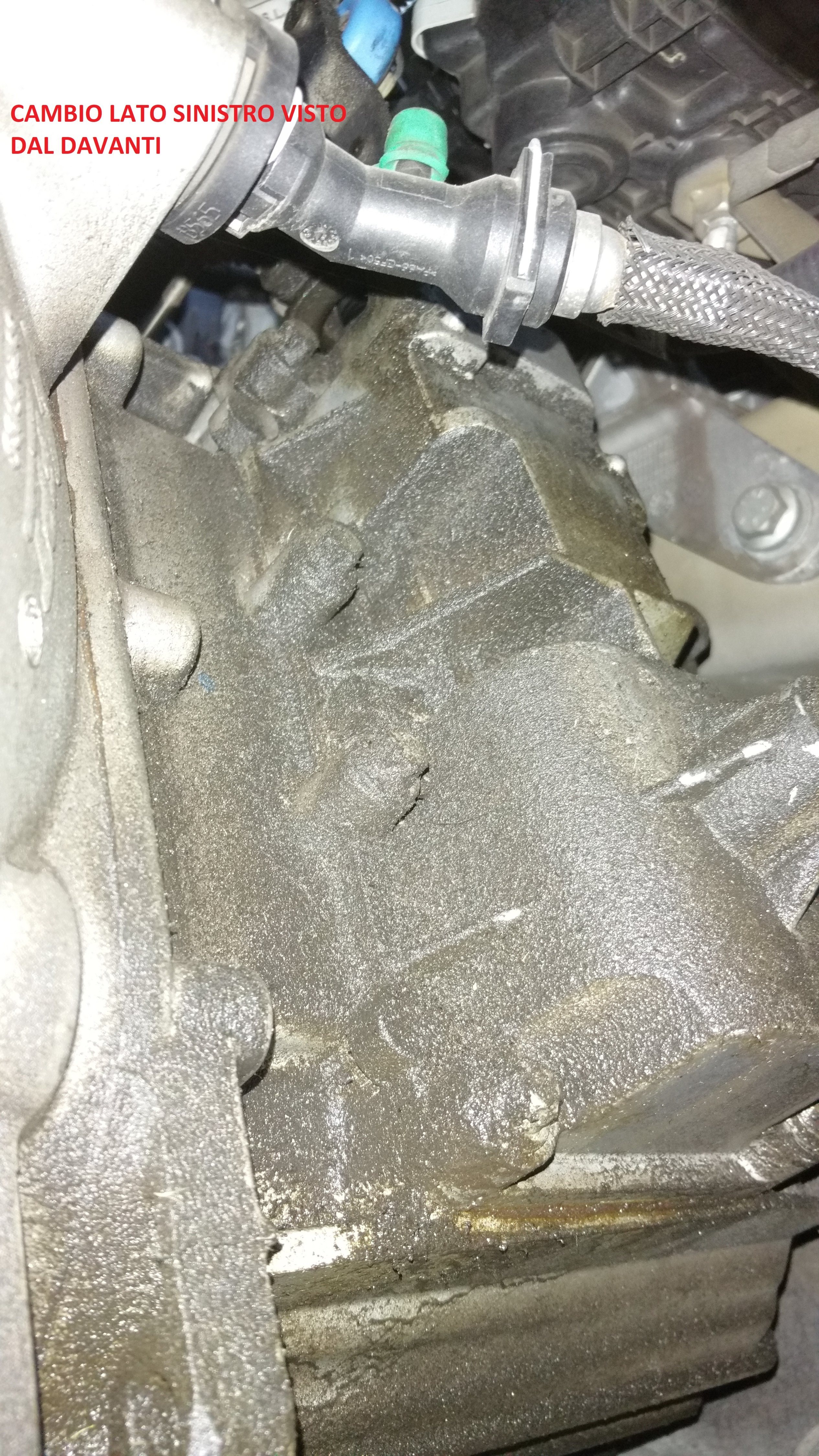

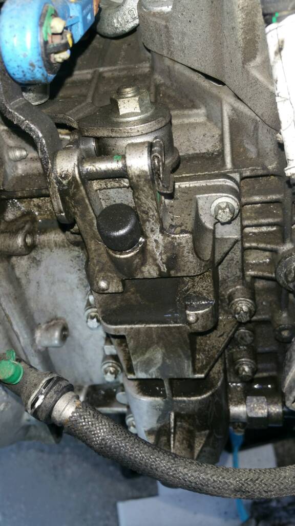

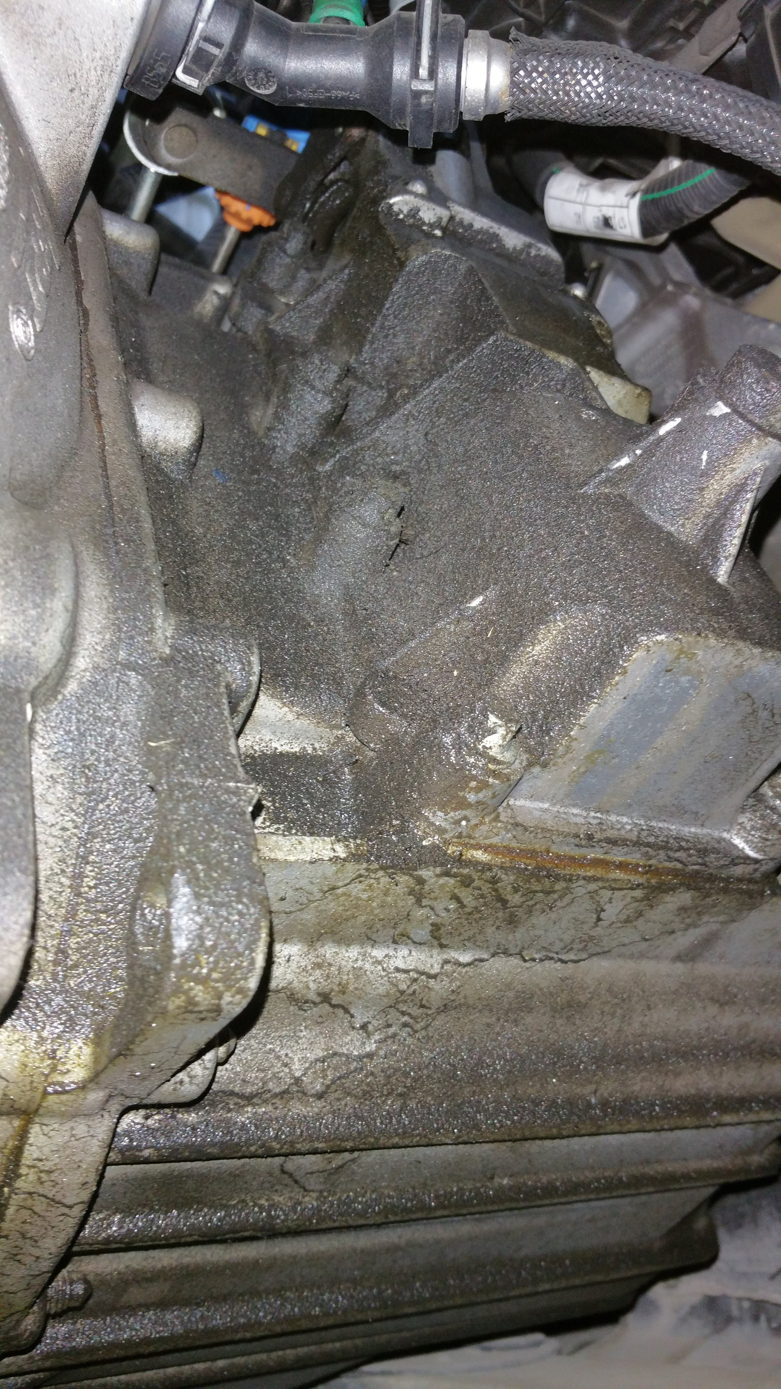

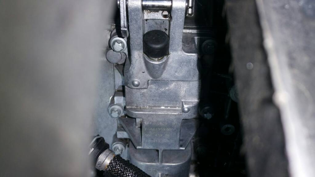

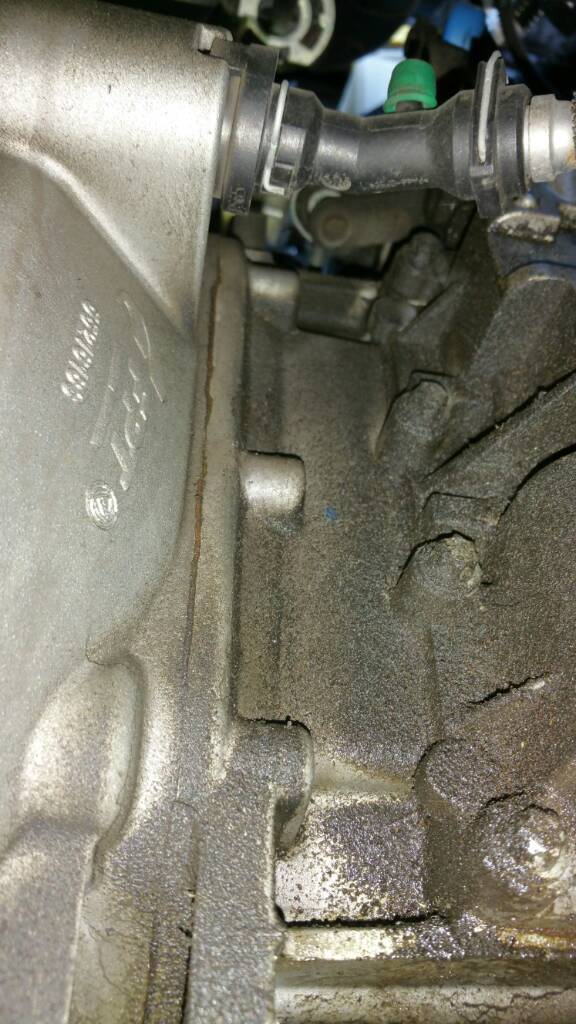

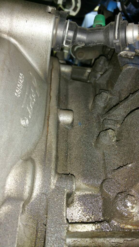

Salve oggi guardando nel vano motore ho trovato questo sporco (penso che sia olio) sul lato sinistro del cambio (come in foto), le foto sono dal davanti del motore, non riesco a capire da dove potrebbe venire quello sporco, la macchina non mi da nessun problema, metto delle foto per spiegarvi il problema:

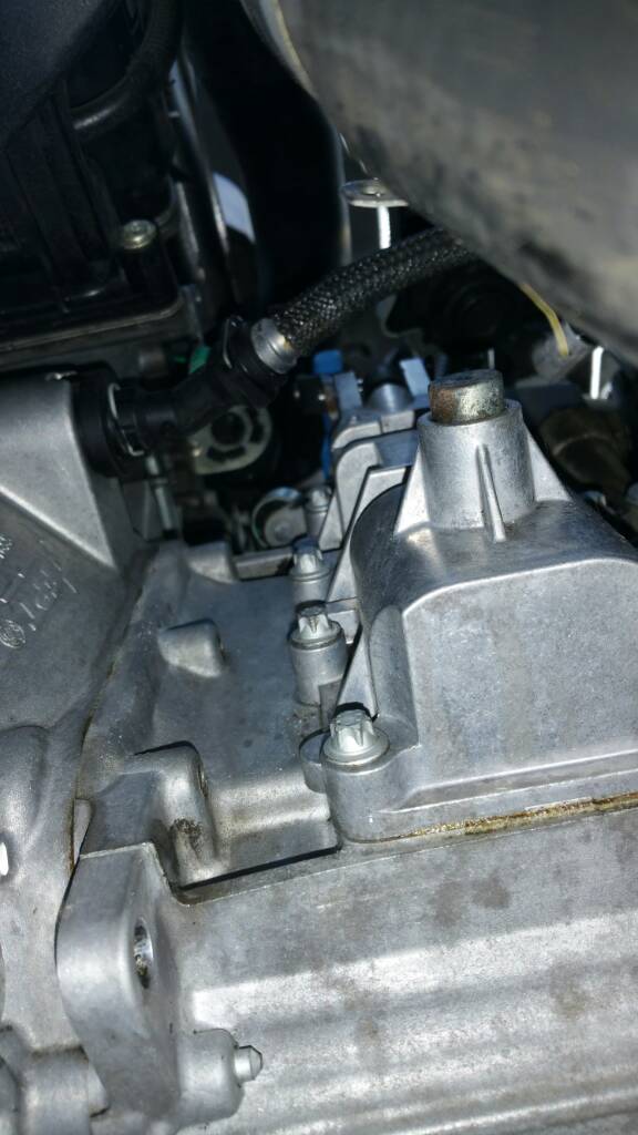

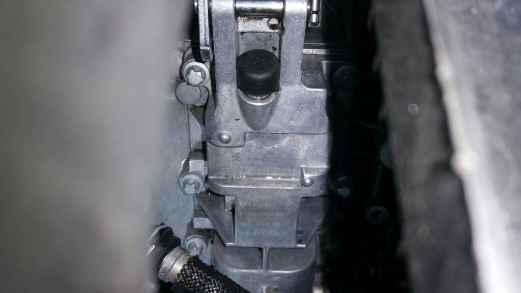

ora vengono le foto fatte nel mio vano motore:
non
non riesco a capire cosa possa esser successo qualcuno ha qualche idea???? grazie in anticipo.

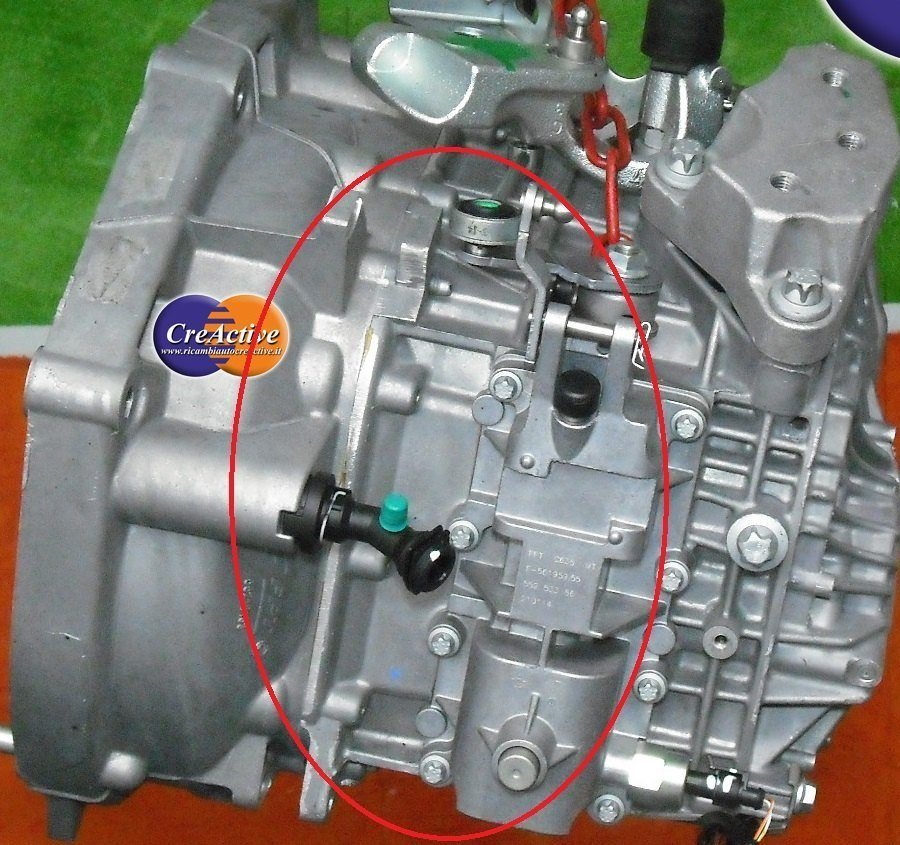

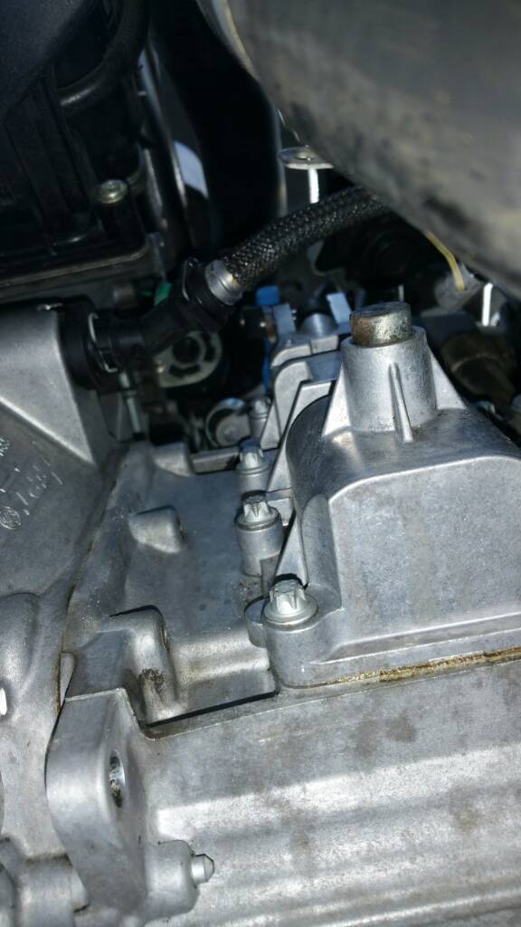

Non è un trasudo delle punterie, ma dal tappo nero di sfiato che si vede nella foto del cambio pulito. Se tocchi quel tappo noterai che si muove. È fatto a posta così. Devi solo pulire e basta
il cambio ha un tappo di sfiato???
Circa 62.000, ma ho levato il fap e la egr, dovrei per caso rabboccare l olio del cambio o sostituirlo?
Sicuramente no, però fai pulire la parte e con l’occasione controlli anche il livello
Reazioni: antoniomezzacap
