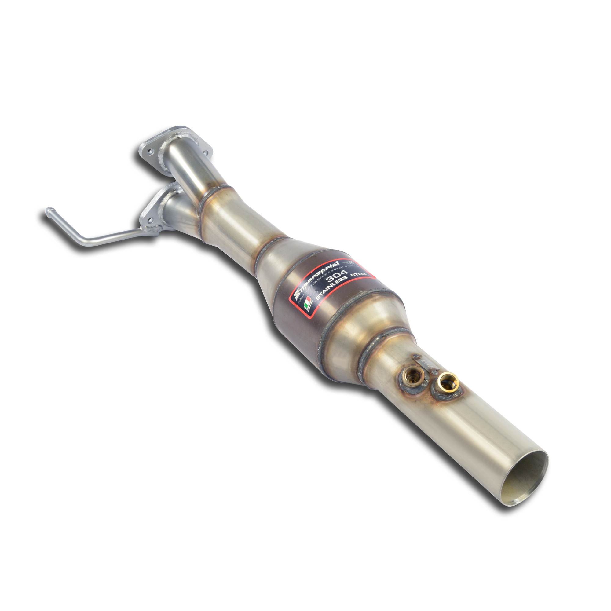

catalizzatore rotto o peggio rotti visto che la brera jts
ne ha un'infinità...
1 000 euro per cambiarli??? per rimettere dei tappi??
con 1 000 euro tolgo via quella
porcheria delle marmitte originali ci piazzo una bella marmitta completa
dai collettori al terminale CSC o supersprint senza i bidoni dei precatalizzatori
e via… ci esce anche una bella riprogrammazione della centralina per
escludere il controllo lambda zero spie e prestazioni migliorate
