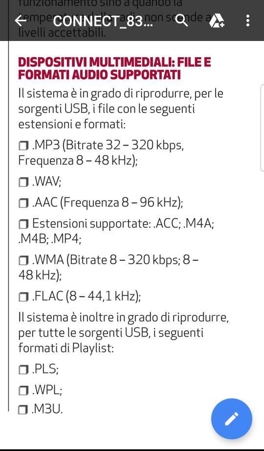

Sei certo che i flac siano generati in modo corretto? Io con memorie da 64 giga non ho avuto problemi, e qui sul forum c'è addirittura chi ha collegato un ssd portatile. Insomma il problema non dovrebbe essere nella capacità della chiavetta
Eh non saprei, devono avere caratteristiche particolari? Purtroppo sul manuale c'è scritto poco a riguardo

Non so se può essere utile....
Reazioni: Diego72
