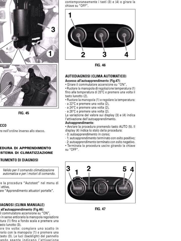

Sulla mia fa anche rumore il compressore ma non me ne sono mai interessato... da qualche giorno mi ha cacciato un altro difetto.. se attivo il ricircolo si chiudono le bocchette dell'aria e non esce aria da nessuna parte. Per far riaprire di nuovo le bocchette dell'aria devo spegnere il ricircolo e poi spegnere e riaccendere l'auto. Almeno così mi sembra...
Ciao Siri
Prova a fargli fare un auto apprendimento degli attuatori
    84.1 KB · Visualizzazioni: 1,276
Reazioni: metal jacket
Ciao Iron questa operazione è possibile farla anche da ALFAODB dal software e giusto ?
Quella postata e una procedura manuale?
