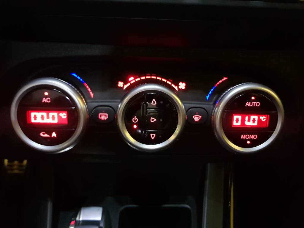

Ciao metal! Come scritto nella guida devi premere una sola volta... quindi imposti a 20 e premi una volta, poi 22 e premi una volta.. ecc.. ecc..
Ciao Siriusd!
Infatti ha funzionato!
Grazie.

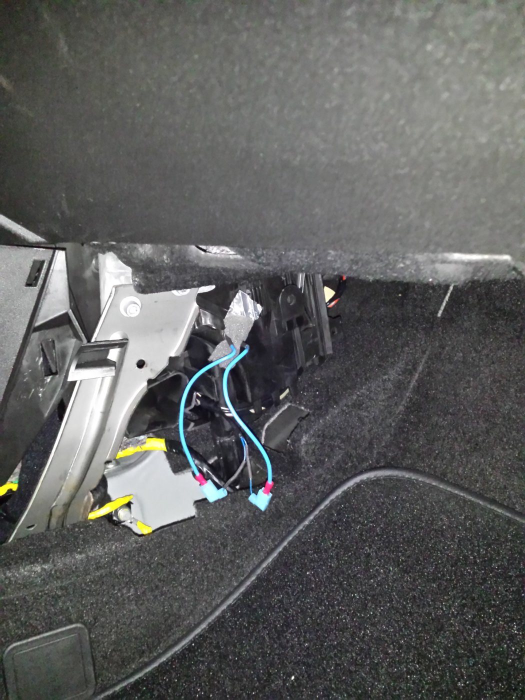

Honsostituito dopo 4 anni nuovamente il sensore antibrina.grazie alla guida dell utente siriusd,ho montato un sensore commerciale.per ora funziona ragazzi,speriam siam anche prestante e duraturo.
Ciao alfa
Quindi non dura un cazzo neanche il ricambio originale?!?!
Io L ho sostituito un paio di mesi fa e se si guastasse di nuovo metterò una resistenza come consigliato dall amico @alfa77 e vaffa!!! Comunque grazie per aver condiviso questa info ;)
Ciao alfa
Iron...io il ricambio lo montai nel 2013.magari qiello che hai messo tu,è stato modificato.incrociam le dita e tienici sempre aggiornati
Aggiorno la mia esperienza sul problema del climatizzatore che andava a fasi alterne: ho cambiato il sensore antibrina mettendo quello originale ed oggi prima uscita ufficiale con parcheggio dell'auto al sole per 1 ora. (Ebbene si alla fine a me il problema si presentava unicamente quando la macchina la lasciavo arrostire al sole). Dopo un ora di parcheggio infernale accendo l'aria e miracolo fu....aria gelida a ricreare l'atmosfera natalizia...buon ferragosto
