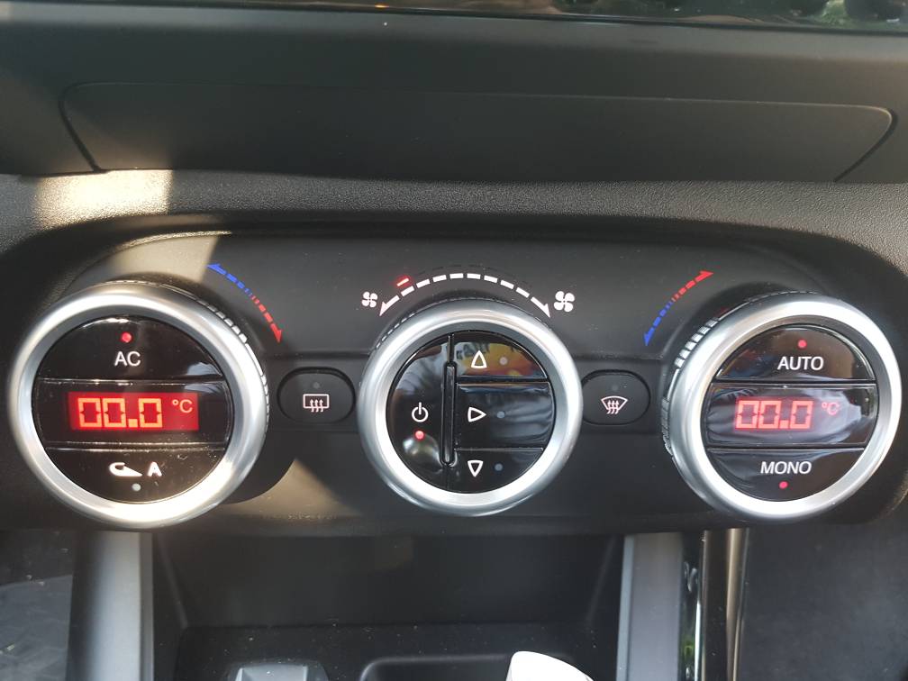

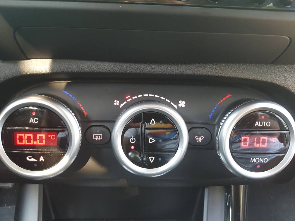

Fatto autoapprendimento! Allego foto di stato apprendimento in corso e di apprendimento terminato con esito positivo. Adesso sembra funziona... vedremo....
