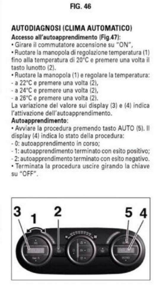

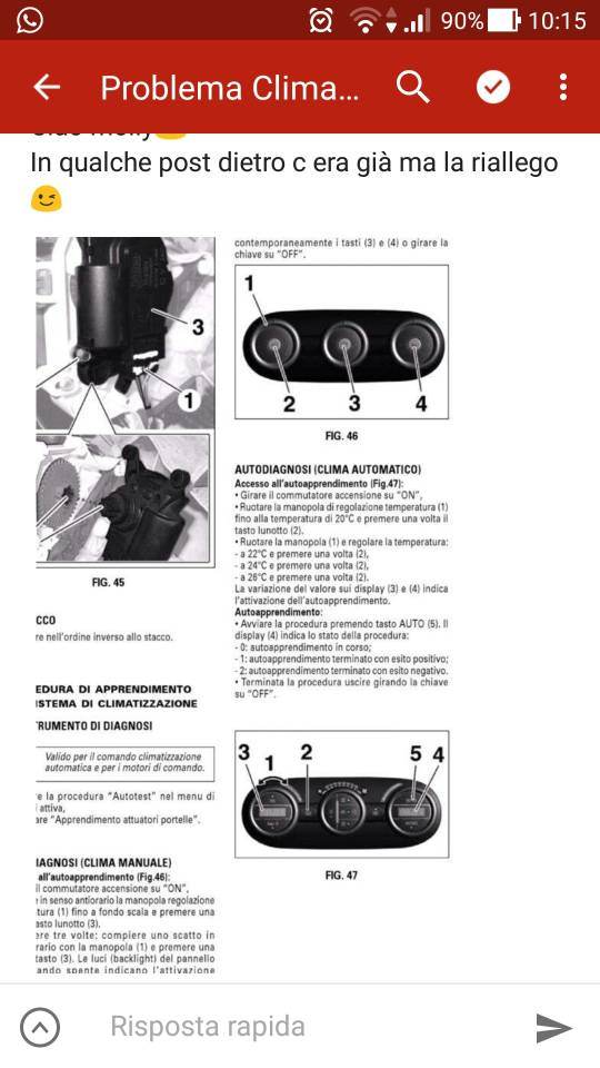

Buongiorno a tutti, ultimamente ho notato che pur tenendo spento il clima con ricircolo, dalle bocchette anteriori esce aria mentre cammino. Se accendo e direziono sul parabrezza o piedi va tutto bene e dalle bocchette anteriori non esce. Ho provato con autoapprendimento ma sembra tutto ok. Potrebbe essere qualche portella che non funziona come dovrebbe? Consigli per favore, oltre al portarla dal meccanico [emoji16]
Dovrebbe essere un motore di miscelazione, fai l auto apprendimento della posizione delle bocchette ,se non risolvi,portala a controllare, io avevo il tuo stesso problema ma a sx, hanno cambiato il motorino e ricaricato l aria condizionata. 160€ onesto.
Fatto auto apprendimento delle bocchette, sembra migliorata la situazione, non vorrei fosse effetto placebo. Farò attenzione nei prossimi giorni, grazie ancora per il consiglio.
Mi dite in quale post è indicata la procedura di autoapprendimento delle bocchette? ... se lo ricordate ovviamente.
