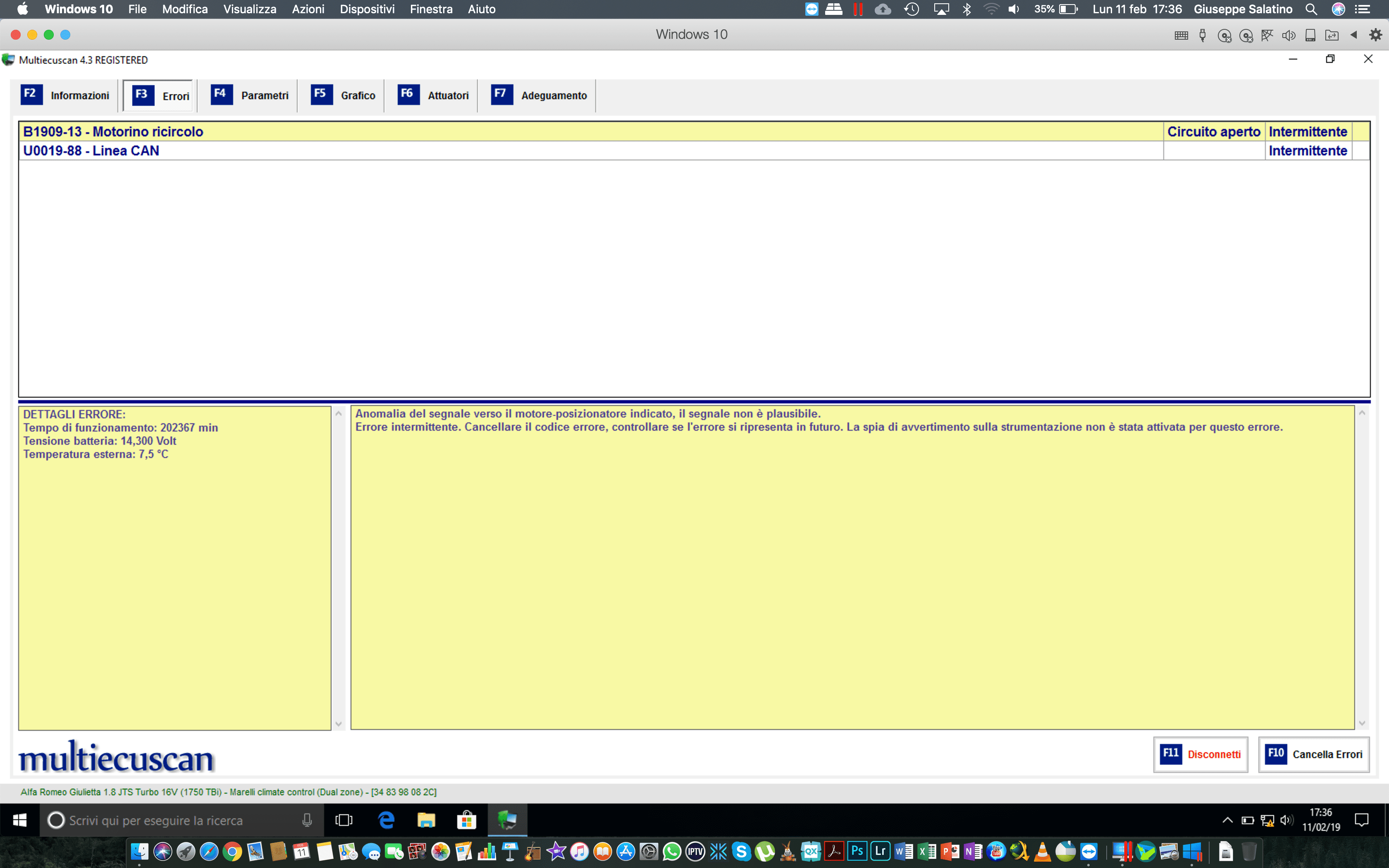

Ragazzi, chiedo aiuto a voi prima di chiedere lumi in Alfa Romeo.
Innanzi tutto, ho trovato questo errore, cancellato non si è ripresentato nell'immediato, comunque ve lo riporto.

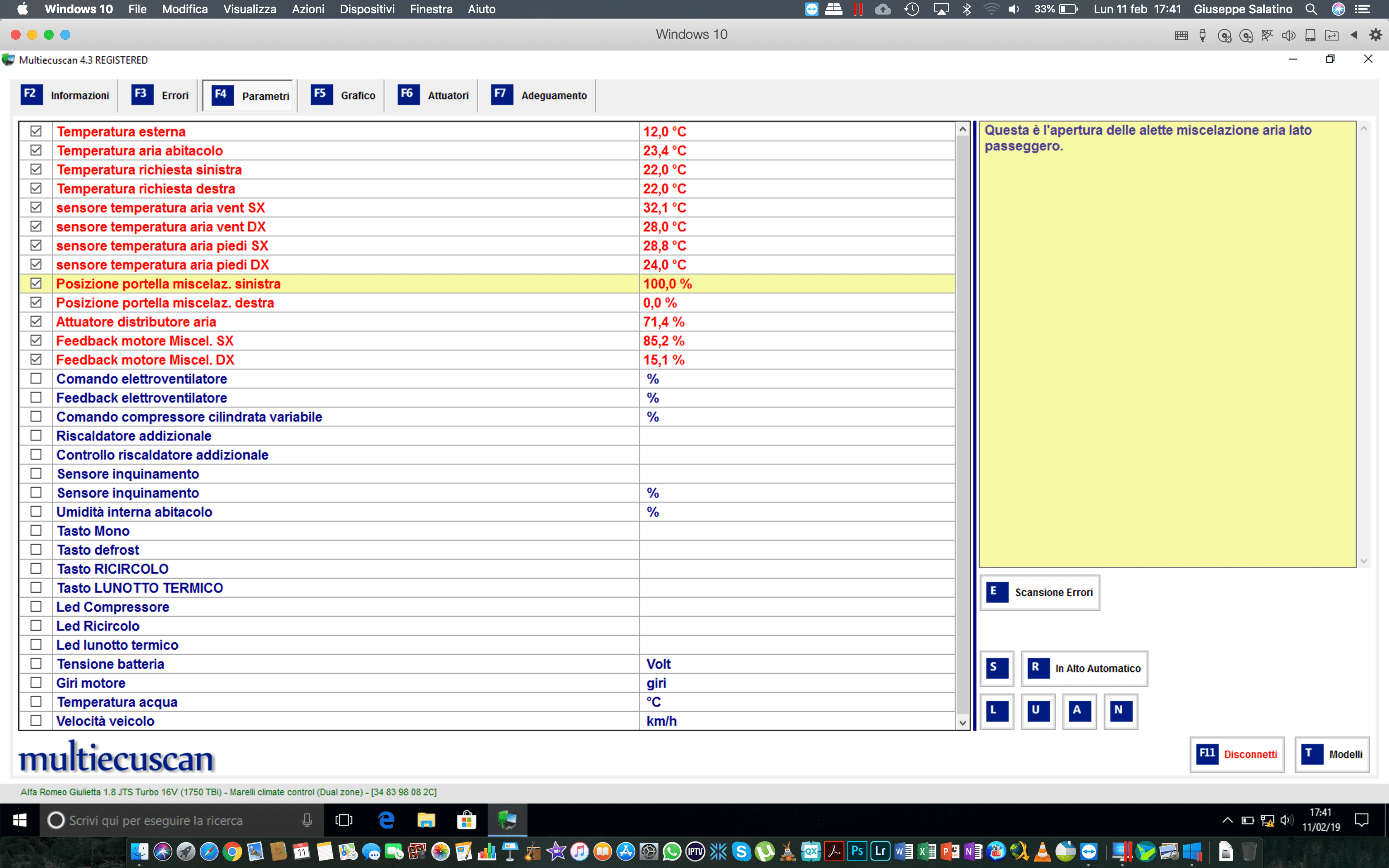

Cosa potrebbe essere? Inoltre, indagando nella centralina clima, guardate qui:
Visualizza allegato 180714
E' normale la differenza di temperatura che rileva tra DX e SX? Il motorino di miscelazione funziona perché se gioco con le temperature, si apre uno o l'altro ma da quello che ho visto è influenzato dal fatto che a DX legge una temperatura più bassa che a SX.
Visualizza allegato 180713
Sensore di temperatura ciucco? O rientra tutto nella norma?
Se faccio l'autoapprendimento del clima ho sempre esito positivo.
A me erano cosi e avevo un motorino miscelazione rotto,poi quando l ho cambiato non l ho piu controllato...
