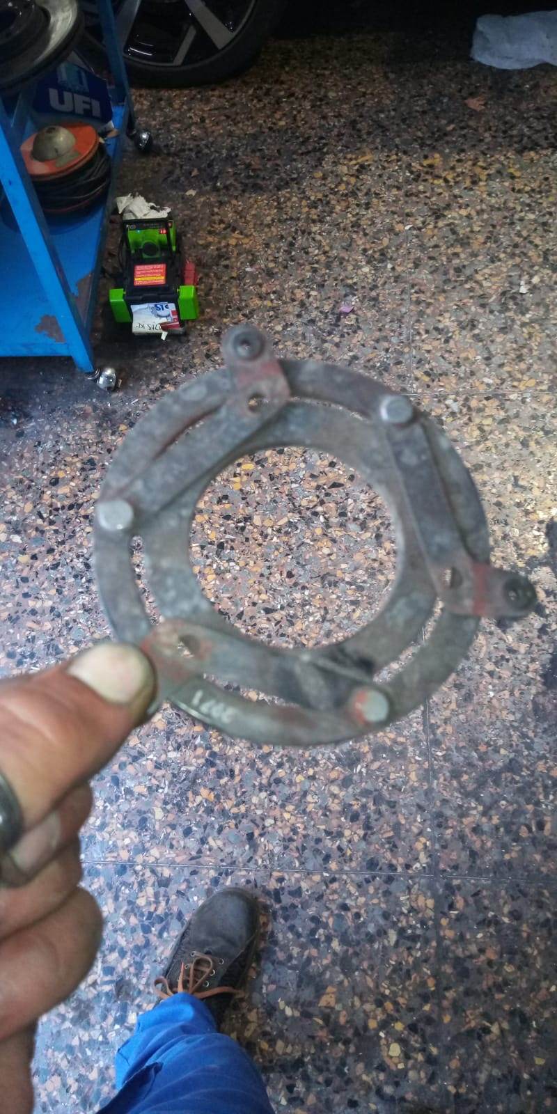

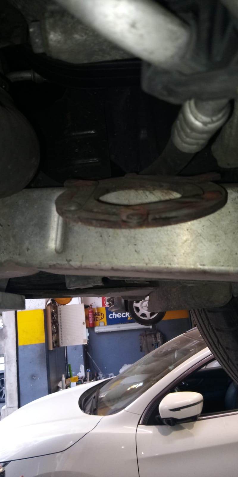

Nel mio caso succedeva una cosa analoga e anche io sono stato con aria che raffreddava a tratti o comunque pochissimo, impianto carico e nessun errore sulla diagnosi. Per prova ho sostiuito anche io il sensore antibrina con quello compatibile. Nel mio caso era il pressostato che aveva iniziato a fare come gli pareva, appena aumentava un minimo la pressione staccava il compressore. Oltreutto questo continuo stacca e riattacca ha portato alla rottura della puleggia. Alla fine ho sostituito frizione e sensore.
Il pressostato nel mio caso credo funzioni, l'ho guardato da diagnosi qualche volta e la pressione ha i suoi su e giù come credo sia normale ma non fa picchi esagerati o comportamenti anomali, proverò a guardare quando torno a roma il comportamento del nuovo antibrina e controllerò se ho errori... Altrimenti quando sarà farò un salto in alfa per un controllo. Comunque mi hai appena dato un ottima notizia, pensavo bisognasse cambiare tutto il compressore invece si può sostituire anche la sola frizione in caso di necessità. Per curiosità quanto ti è costato questo lavoro?
#730
Si può se trovi un meccanico bravo che gli va di mettersi su queste cose, altrimenti va cambiato tutto il compressore, inoltre quelli della prima versione tendono a rompere la frizione. Poi è venuto fuori che in alfa il compressore era già stato sostituito dal proprietario precedente con uno della 147, identico ma i cablaggi sono diversi.
Io nella sfiga sono stato fortunato, ho trovato questa officina alla quale mi sono rivolto per la prima volta e si sono rivelati bravissimi, alla fine il lavoro è anche costato una sciocchezza rispetto a quanto inizialmente preventivato. A saperlo gli avrei portato la Giulietta molto prima invece di stare 2 anni a perdere tempo con il condizionatore farlocco.
