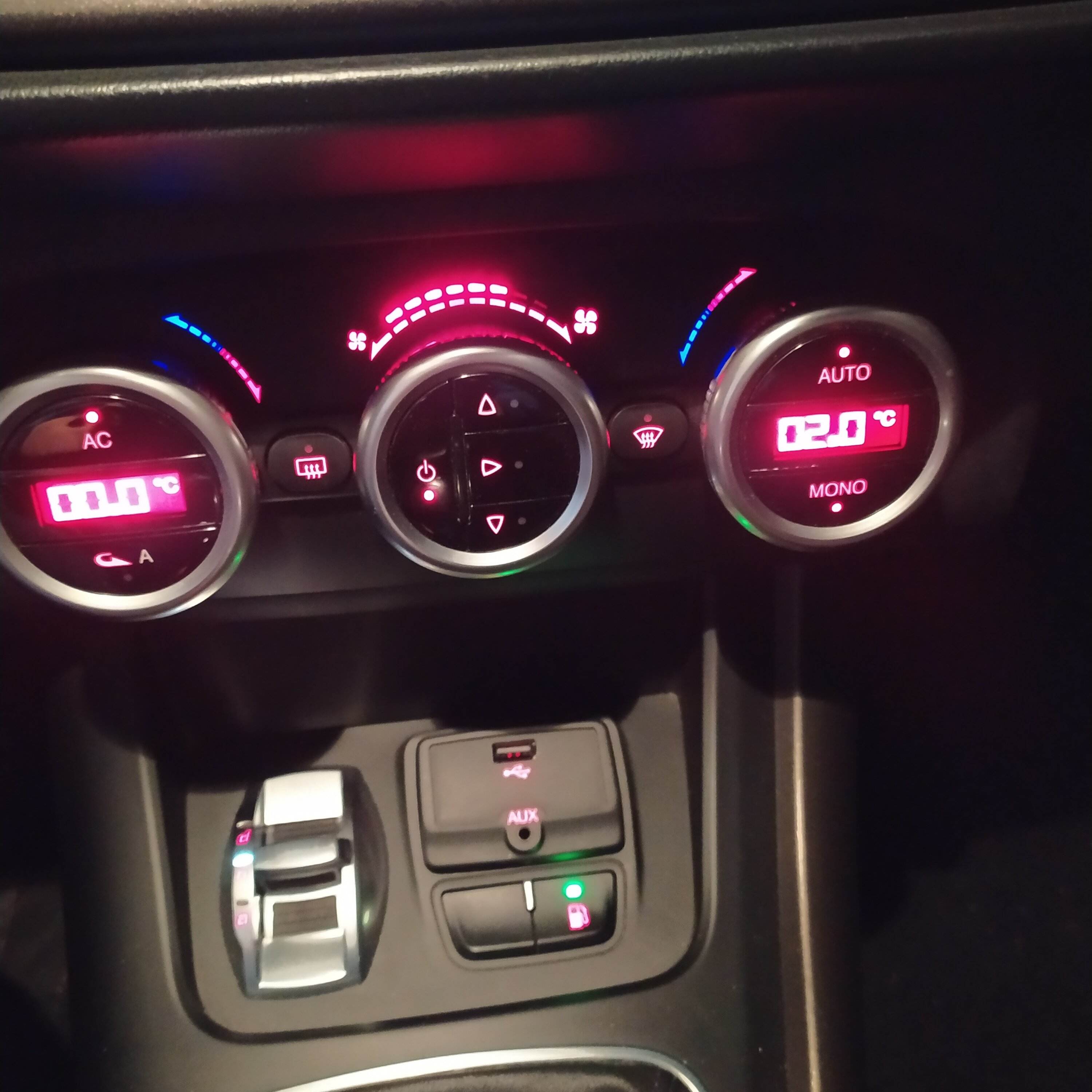

Questo è quello mi esce dopo aver fatto lautoapprendimento
    334.4 KB · Visualizzazioni: 2,170
devi sostituire il motorino di sinistra, che è uguale a quello di destra. io l'ho comprato per 50 euro e l'o cambiato da solo. in tutta sincerità non so se quello di sinistra si riesce senza smontare l'intera plancia. trova il giusto ricambio su eper
Grazie mille, per un attimo ho sperato di evitarmi questa spesa. Purtroppo non mi intendo di questi lavori ,dovrò rivolgermi ad un auto officina. Pazienza, grazie ancora per la dritta
Saluti
Scusa, ma da cosa lo evinci che si debba cambiare proprio quello?
inoltre, io ho lo stesso identico risultato dell'autodiagnosi di Peppegiulietta, ma a me ha ricominciato a funzionare tutto. come si legge sopra, improvvisamente l'aria passeggero usciva calda, ora dopo la diagnosi, nonstante esito negativo, funziona tutto. Come mi comporto? Ripeto che dovrò tirar giù tutto il cruscotto quindi vorrei capire come muovermi per esser sicuro di fare tutto il necessario insieme al cambio cruscotto, già che ci sono.
