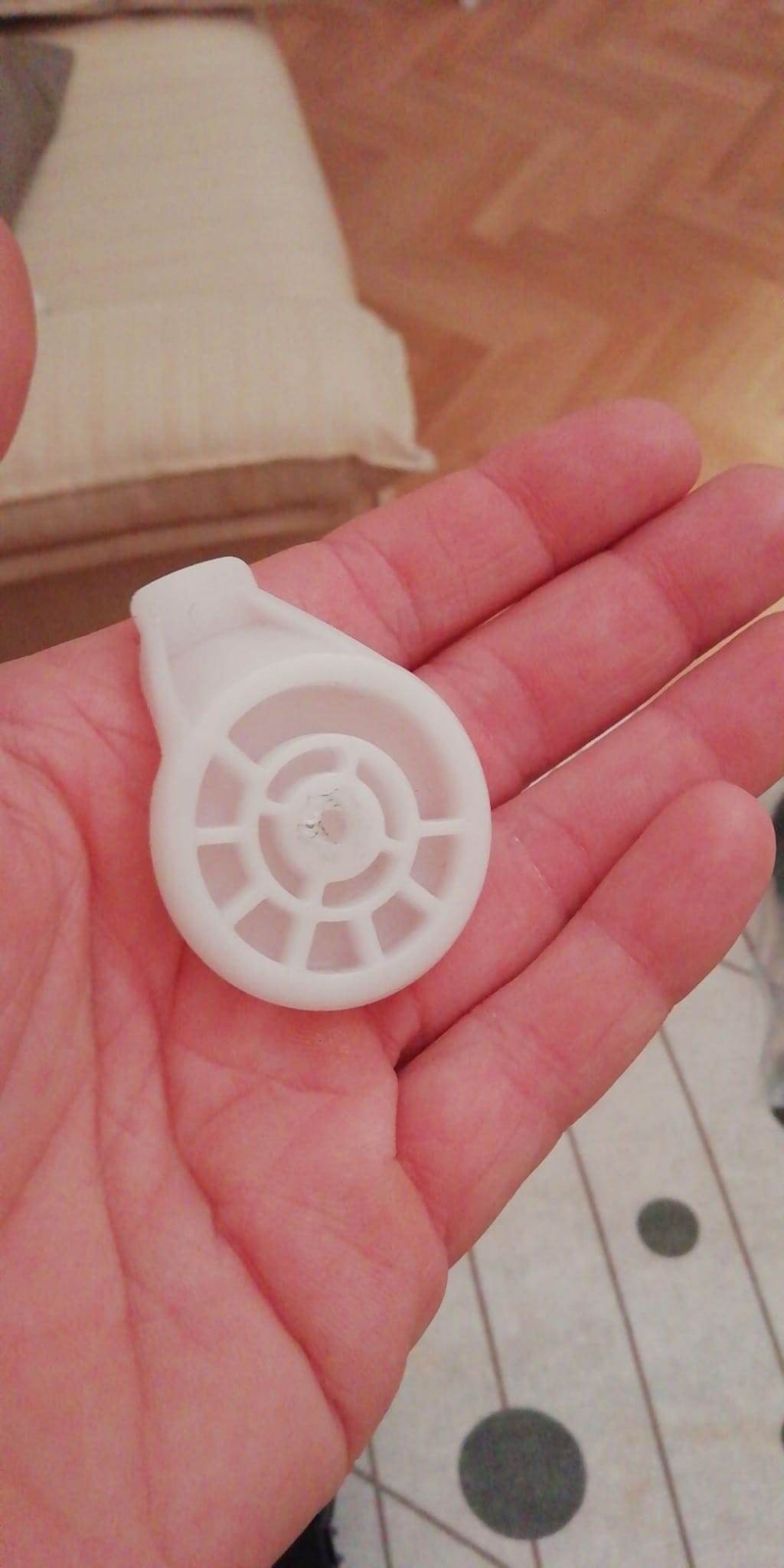

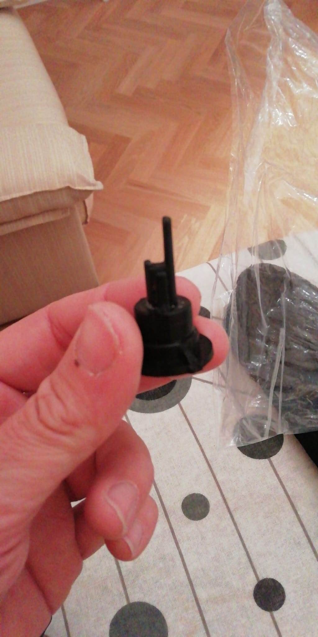

Ciao a tutti, ho provato a leggere la discussione ma è veramente infinita, spero non sia un problema se magari chiedo di nuovo una cosa a cui avete già dato risposta, comunque la situazione è questa, ho il clima automatico bi zona lato guida aria fredda lato passeggero aria calda ( come impostato ) il meccano mi ha detto ( ed è riuscito a tirali via senza smontare niente ) che ho un problema ai meccanismi dell’attuatore..... vedi foto.... i pezzi nuovi costano una follia perché devo prendere tutto il cruscotto nuovo, così dice, allora me li sono fatti stampare con la stampante 3D, esiste secondo voi un modo per rimontarli senza smontare tutto il cruscotto? Il meccano che ha smontato quelli rotti dice di no... confermate? Grazie

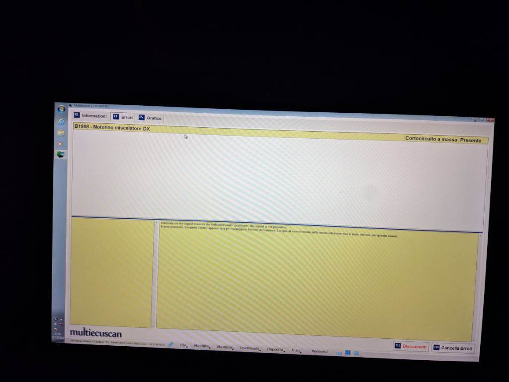

Ho fatto diagnosi con multiecuscan, errore attuatore destro.

Buonasera a tutti ,anche io purtroppo ho stesso problema del clima bi zona giulietta my2014 turbo benz/gpl l'errore che mi dà è il 1905 feddbeack motorino miscelatore sinistro. In AR mi hanno detto che c'è da sostituire il motorino di sx che apre e chiude il flusso aria calda/fredda. Ho sentito il consiglio di alfa77 che basta fare un autoapprendimento per risolvere il problema, potresti spiegarmi cosa intendi e come si fa, in alfa mi hanno detto che devono smontare il cruscotto per sostituire il motorino lavoro molto costoso.. Spero ci sia un metodo più economico Grazie mille

  • nel clima bizona, se esce aria calda da un lato ed aria fredda nell'altro, il problema è legato al motorino di miscelazione aria. ce ne sono due, uno per lato. la prima verifica da fare è l'autoapprendimento https://forum.clubalfa.it/attachmen...a-automatico-alfa-romeo-giulietta-jpg.139003/ . se l'auto apprendimento fallisse, si può utilizzare multiecuscan o alfadob per capire quale è il motorino interessato. il motorino di ricambio costa circa 50 euro originale (sconsiglio di comprarne uno usato, perchè montarlo è difficoltoso e credo chiunque vorrebbe evitare di farlo due volte). per certo so che i motorini sono differenti tra la my2010 e la my2014, per cui fare riferimento sempre ad eper (http://keyeper.fiatklubpolska.pl/navi?FORCED=TRUE). in officina per montare i motori vi smonteranno tutto il cruscotto per cui mettete in conto 4 ore di manodopera(almeno), se invece avete manualità e ve li volete montare da soli, leggetevi il thread, che se ne è parlato un infinità di volte.
