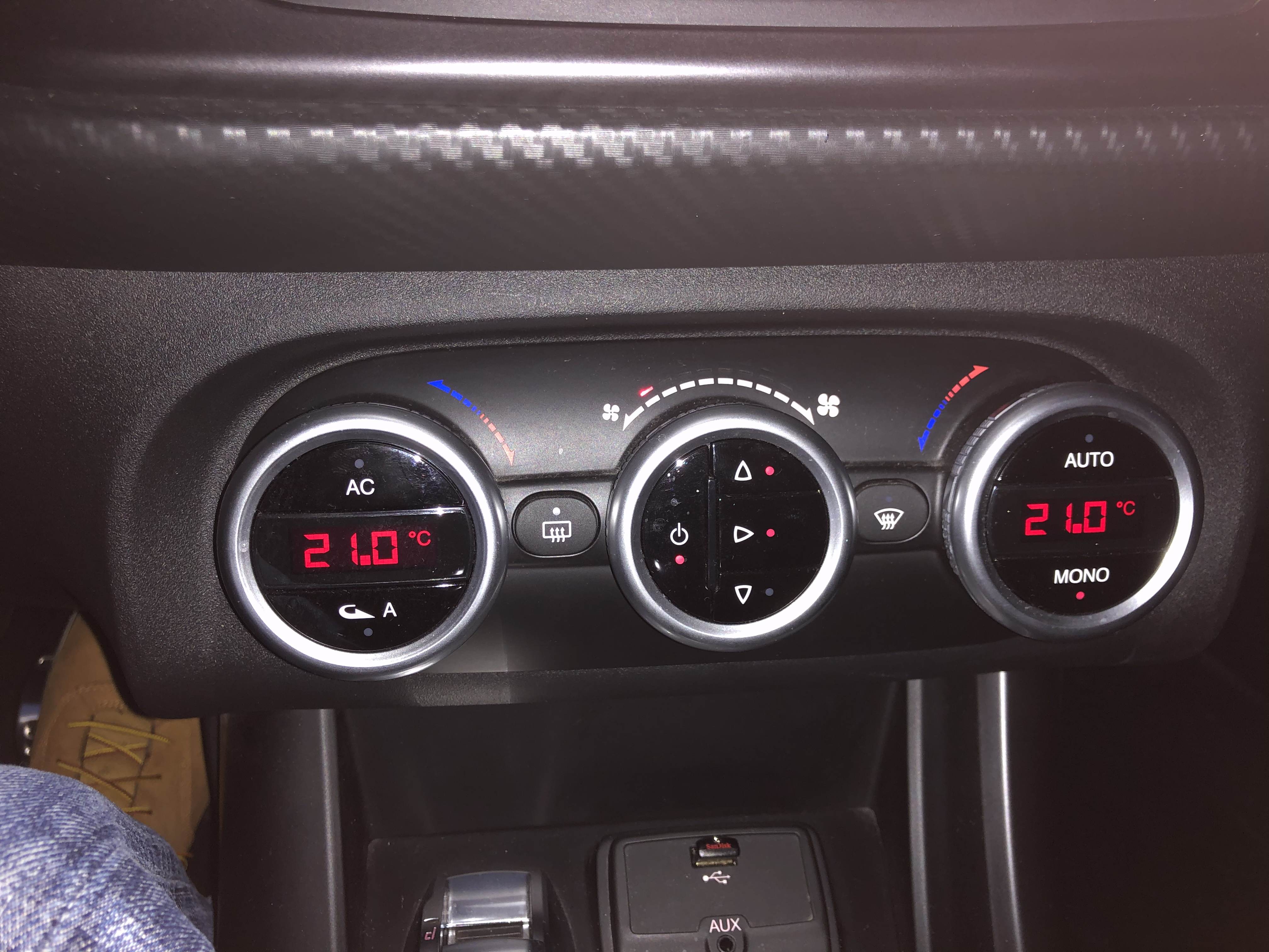

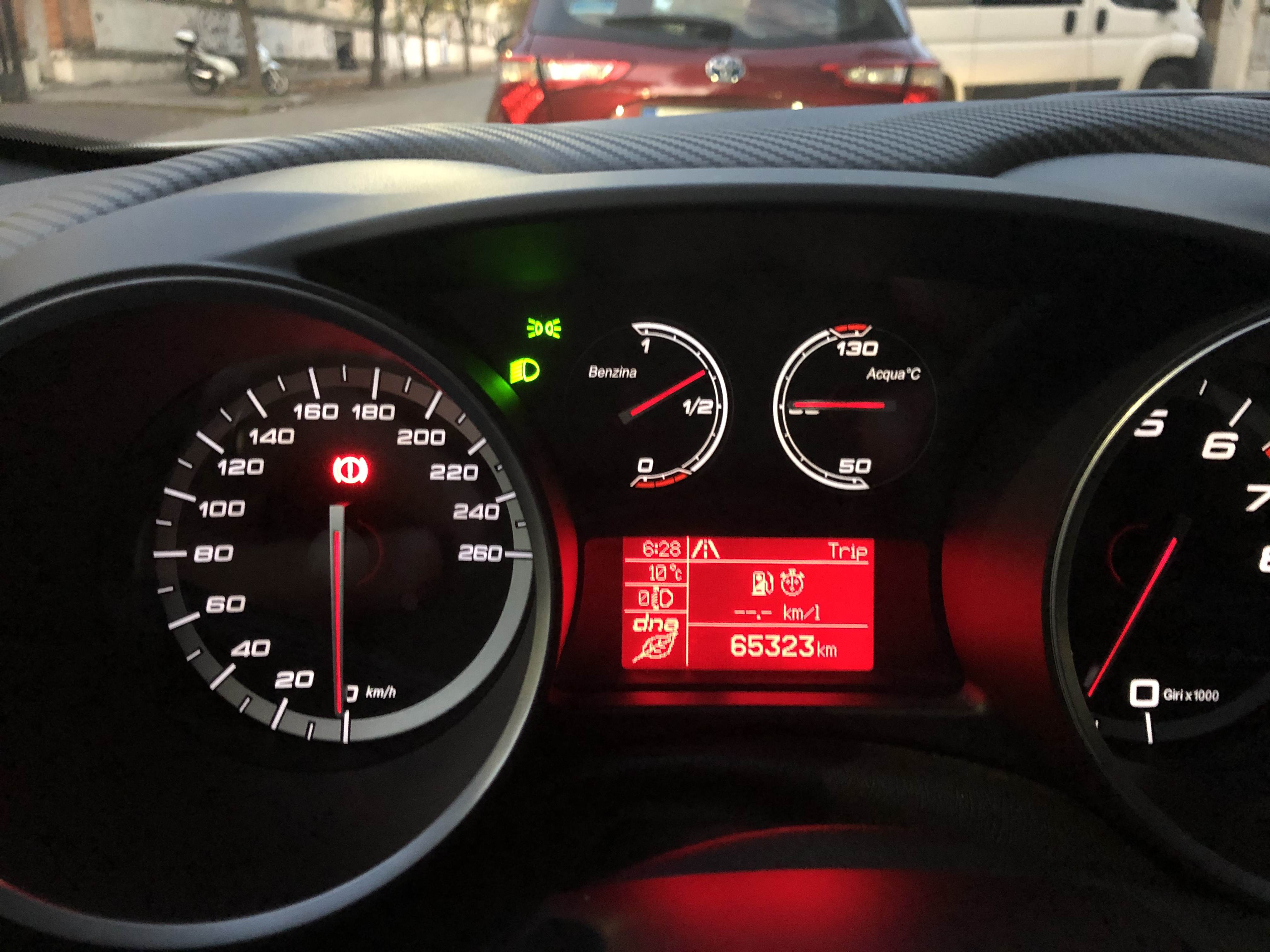

Buongiorno ragazzi, stamattina a Roma cielo sereno e 10 gradi centigradi di temperatura esterna... Messo il sistema di ventilazione della mia Giulietta Sprint MA del 2014 (no compressore acceso) in manuale a 21 gradi interni ed esce aria calda ma non bollente. Il compressore era spento ed è rimasto spento per i 20 min di tragitto casa-lavoro. La scorsa settimana con giornate molto umide il compressore si accendeva e spegneva da solo rispettando la velocità della ventola in manuale impostata da me.
04AB7929-FCCC-4837-A7E0-EB4E2BA50CC0.jpeg BEB1A748-B21A-4B58-A5CD-1B3F438212E4.jpeg
In merito posso dire che se lo lascio fare non si appanna mai nulla, se spengo il compressore (che non riparte più da solo fino alla successiva riaccensione della car) ed era un po’ che era acceso i vetri tendono ad appannarsi, probabilmente perché in qualche modo viene rilasciata l’umidità precedentemente asciugata.
Secondo me se l’auto si appanna anche con il compressore acceso perché il ricircolo non funziona. Io in manuale come da foto tengo il ricircolo spento con aria che entra da fuori, con il clima in auto fa tutto lui e d’estate non ho mai avuto problemi.
