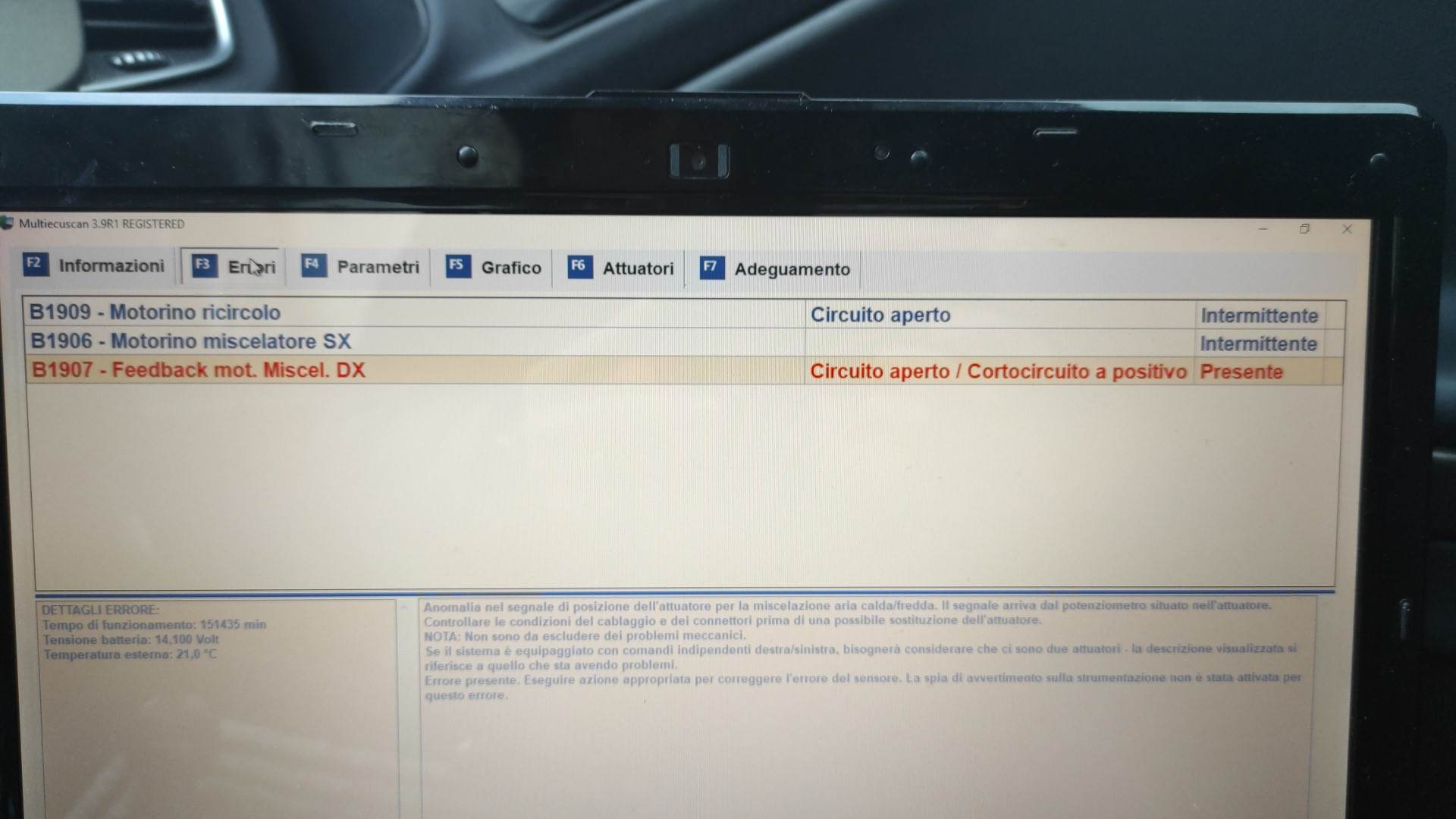

Ho effettuato l'autoapprendimento due volte la prima con esito 00.00 lato sinistro e 02.0 lato destro...al secondo tentativo e cambiato solo lato dx con esito 01.0 il sinistro e rimasto uguale...però l'aria calda esce tutto lato sinistro sia sopra sotto tunnel centrale dietro, l'unico e sotto lato passeggero avanti.

Ora ho bisogno di aiuto perché mi trovo nella seguente situazione:
1) non sò se ora il motorino gira correttamente e lo posso rimontare (vedi verso la fine del video)
2) non sò come aggiustare il connettore di plastica spanato
3) non sò se i rumori plastici (crick-crock ecc.) che si sentono durante l'autoapprendimento siano dei rumori buoni o brutti

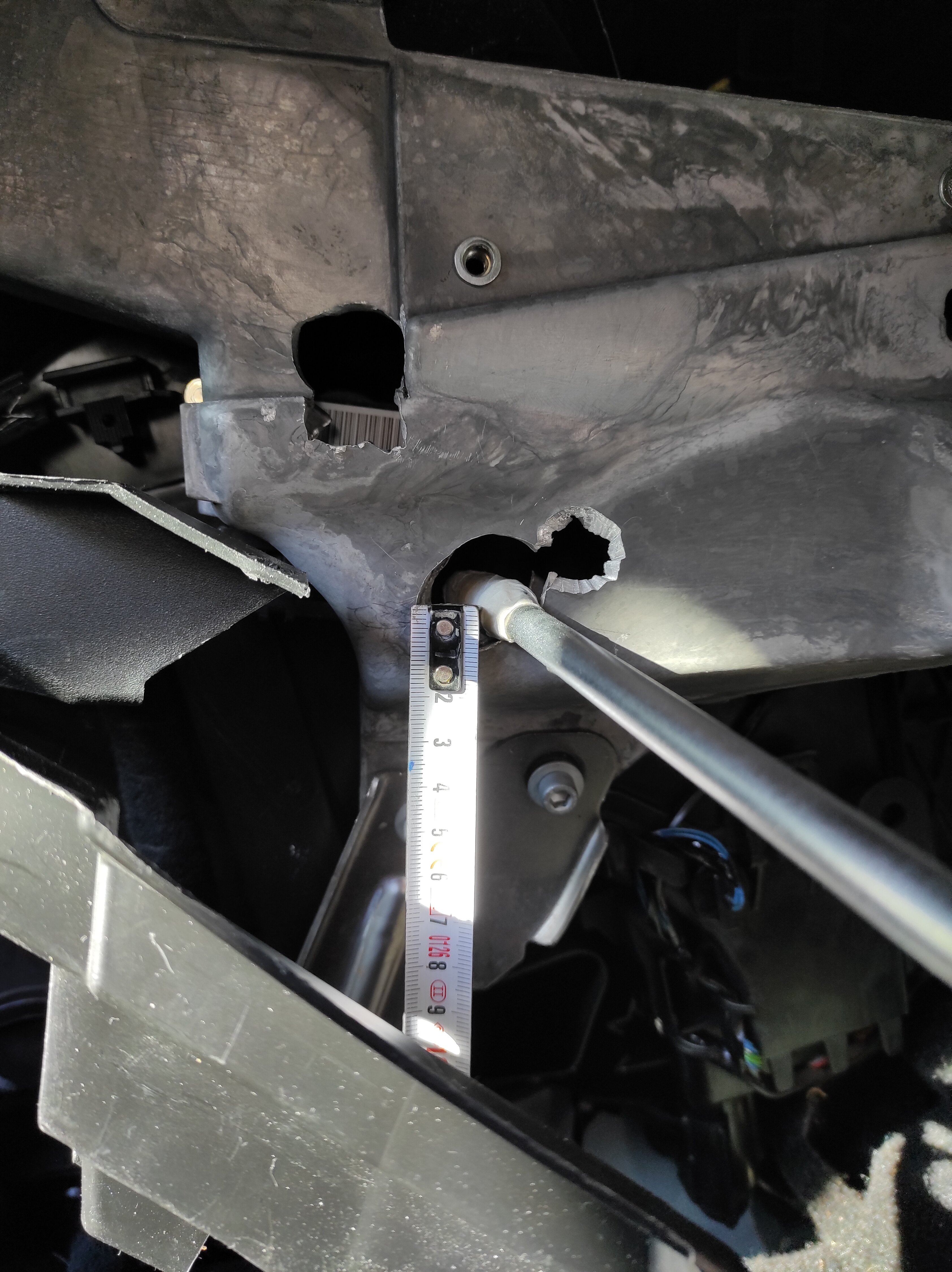

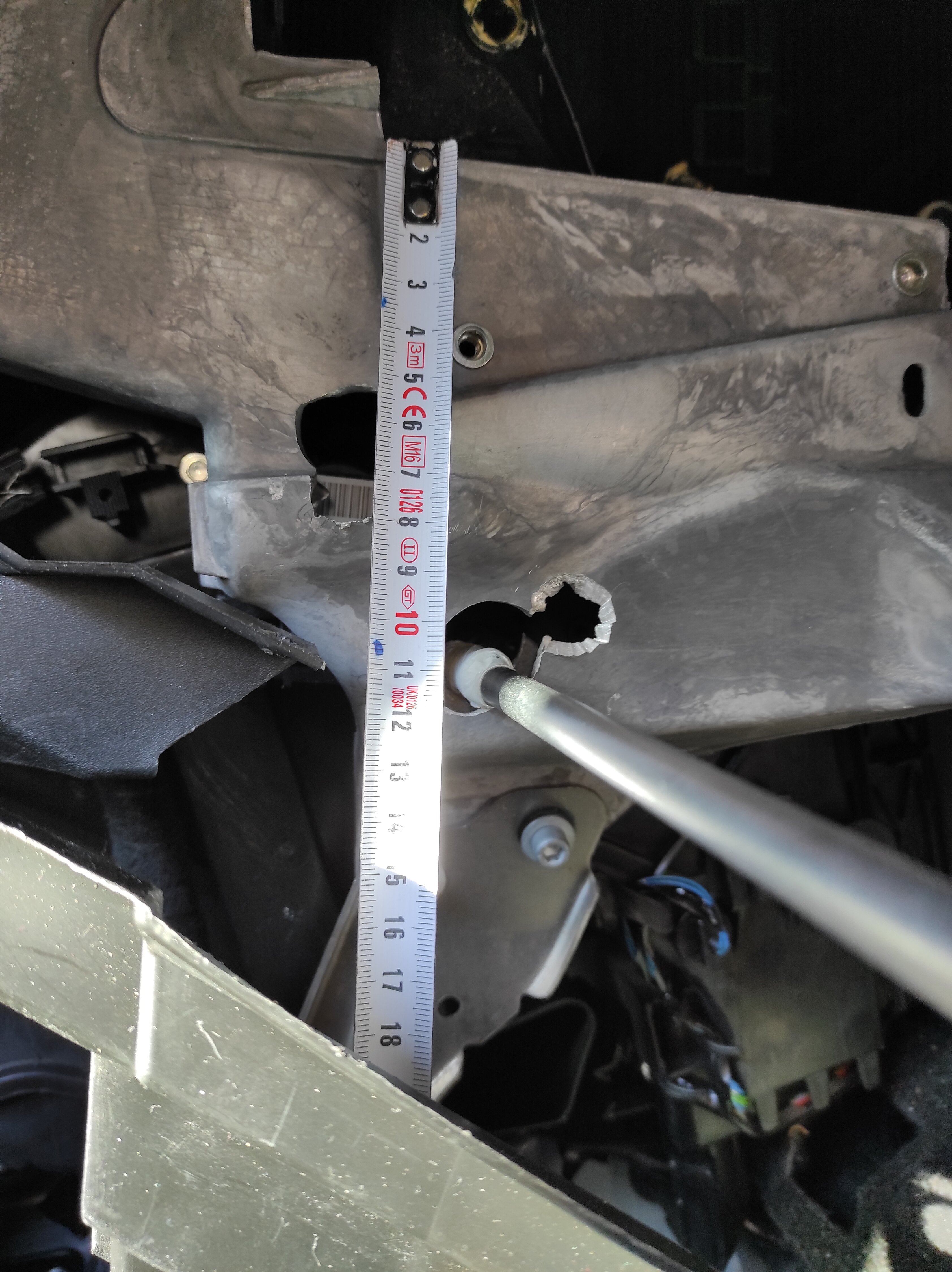

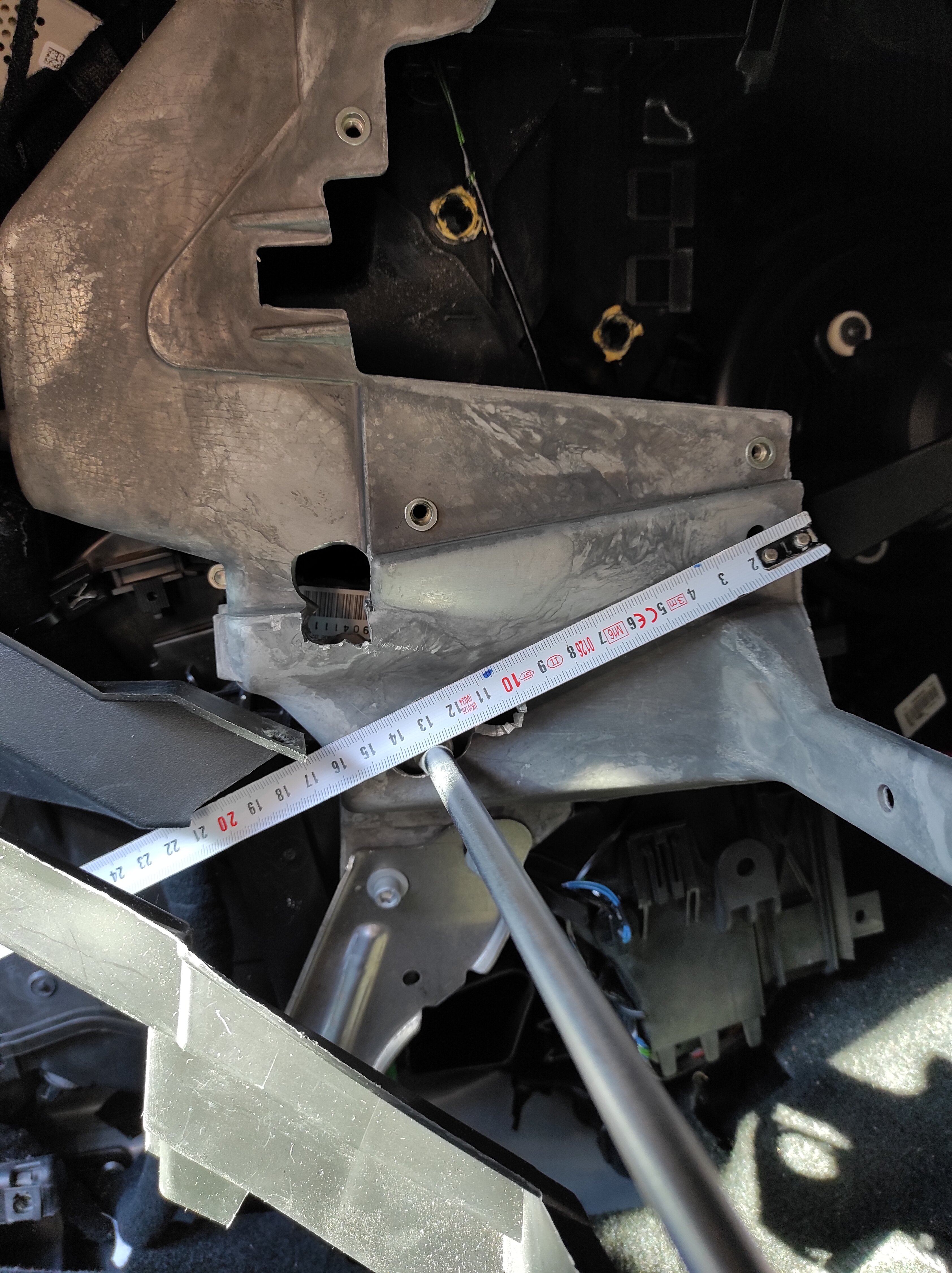

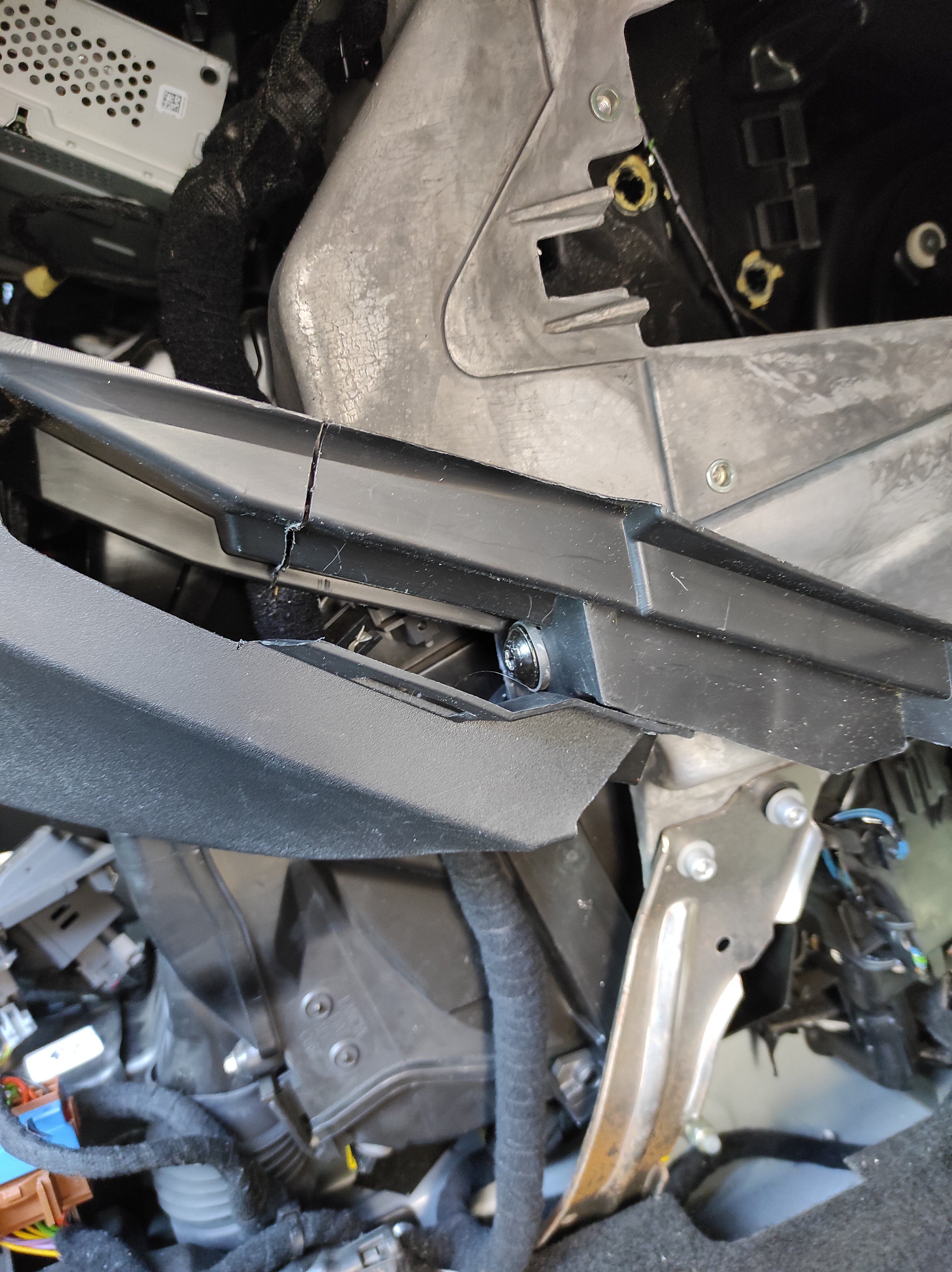

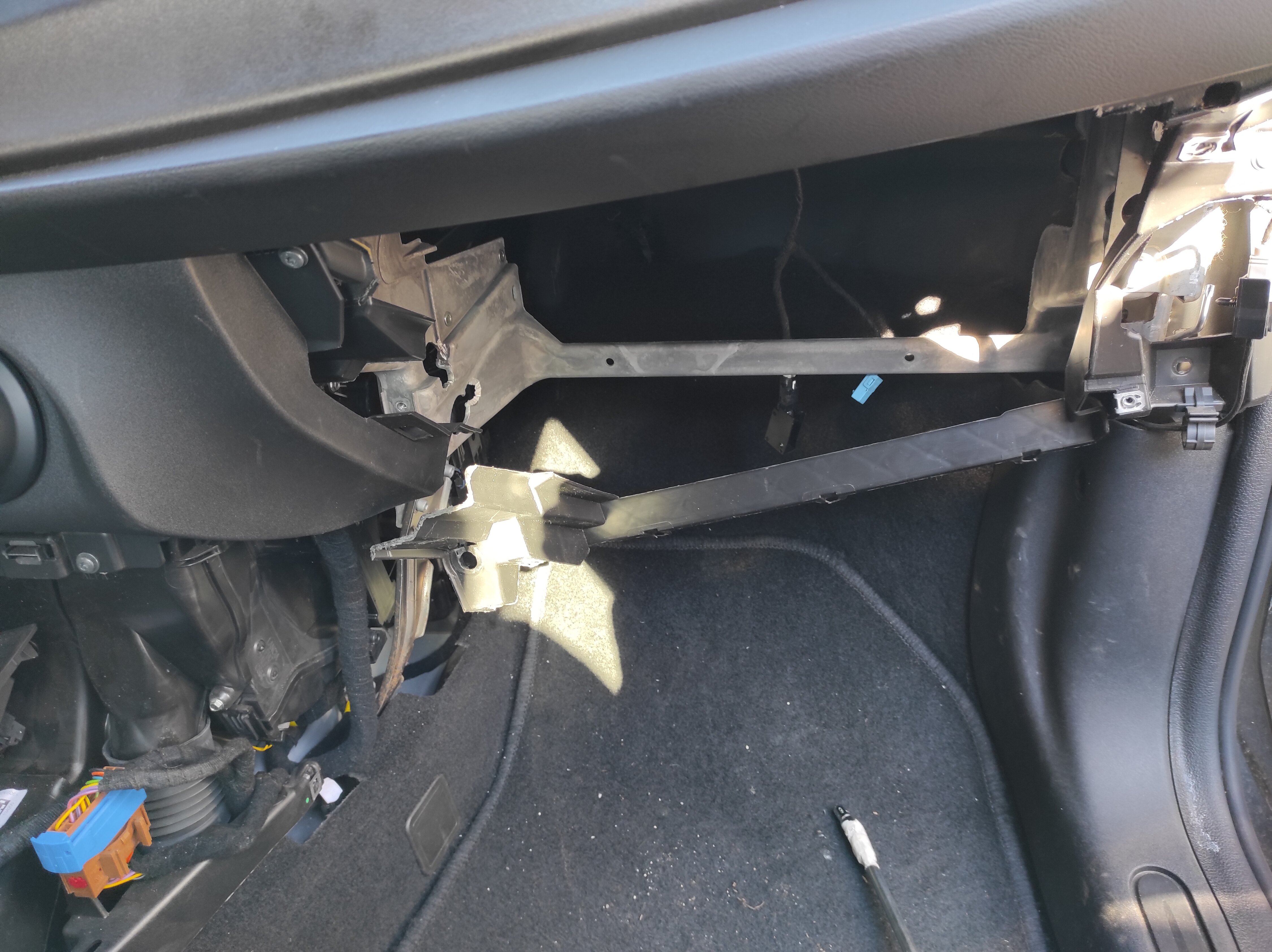

Oggi ho sistemato il servo di destra, clima lato passeggero (50521923 OEM), nel seguente modo:
ho rimosso tunnel centrale e cassetto portadocumenti, quindi ho tagliato la traversa di plastica come si vede nella foto "taglio", è l'ho lasciata libera come si vede dalla foto "ampia".
Quindi sulla struttura di alluminio ho fatto 2 fori (più un terzo per errore :D):
Uno è necessario per togliere la seconda vite del servo Valeo T1016265D, mentre l'altra vite a questo punto è accessibile. il ferro che si vede uscire dal foro è la chiave ovviamente.
L'altro foro l'ho usato per raggiungere e muovere manualmente la serranda, per capire in che stato fosse.
Successivamente ho provveduto a riposizionare lo spinotto (77368252 OEM) ed il servo (acquistato usato).
Nelle altre foto ho cercato di indicare a che distanze praticare i 2 fori, magari vi risparmiate qualche errore tipo quello che ho fatto io...
Non che sia un metodo comodo, anzi, ci vuole pazienza e manualità, nonchè qualche attrezzo.
