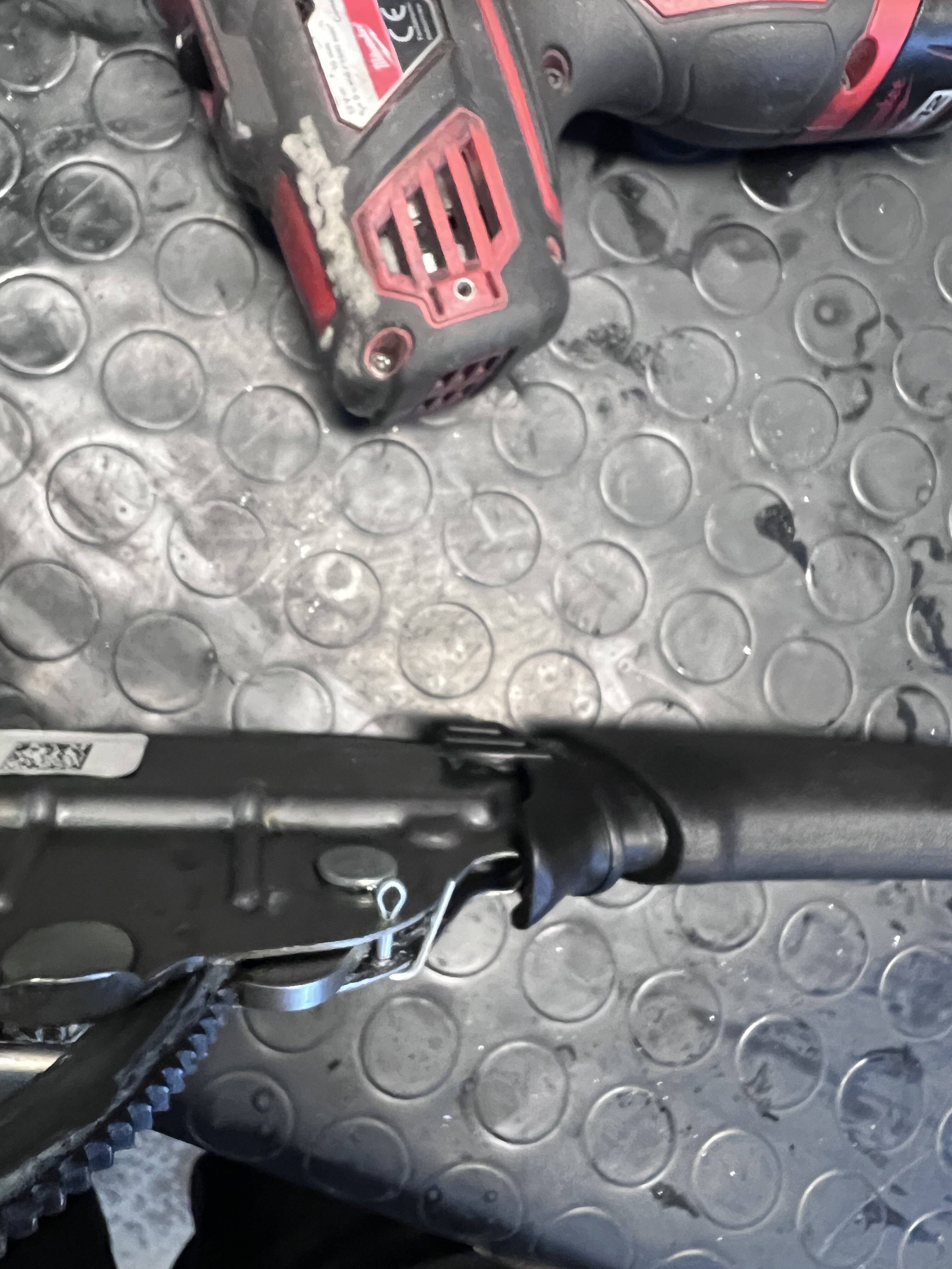

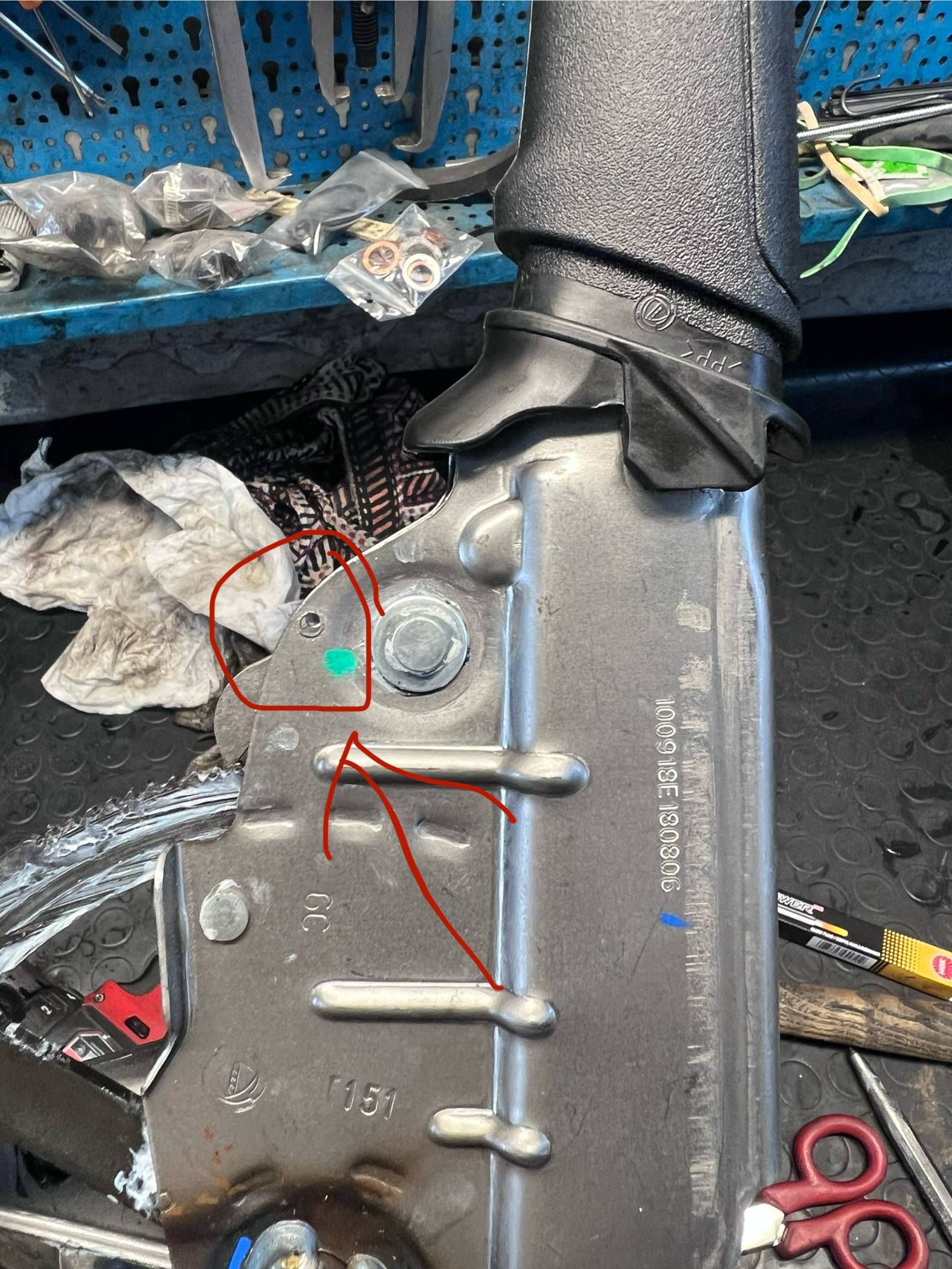

Ciao a tutti, oggi mi è capitata una alfa Romeo giulietta del 2014 con un problema legato alla leva del freno a mano che non va più su (il gancio non va ad aggrapparsi alla ruota dentata), il problema sta nel meccanismo del pulsante che essendo in plastica è soggetto a rotture, perciò bisognerebbe sostituire tutto il pulsante (ricambio disponibile solo dalla casa madre) costo circa 150€ senza contare poi lo smontaggio completo del tunnel centrale per arrivarci, beh fatto sta che ho trovato un metodo molto più semplice e risparmiando tanti soldi, ovvero mettere un blocco al gancio, che abbia la corsa giusta da poter mollare il freno a mano senza andare oltre e rimanere bloccato, facendo un foro in un’altezza adeguata( prendete bene le misure) e mettendo una copiglia o una vite si risolve il problema come si può vedere nelle foto
