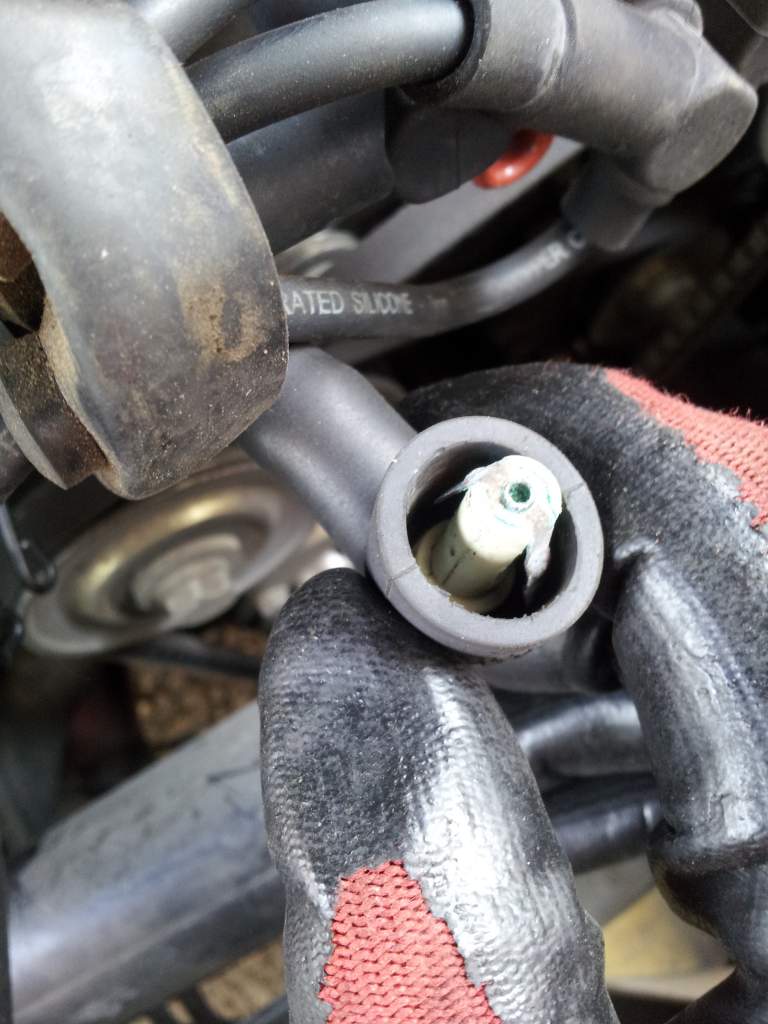

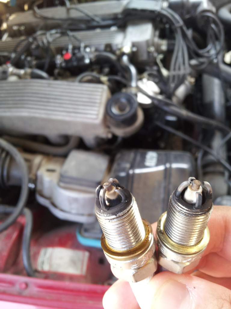

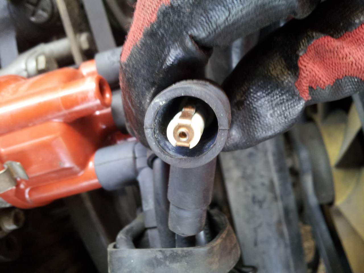

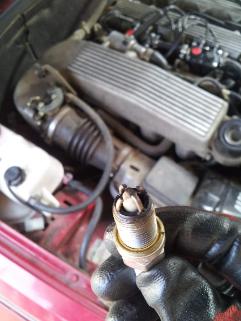

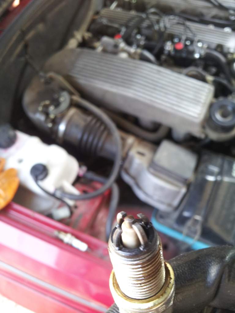

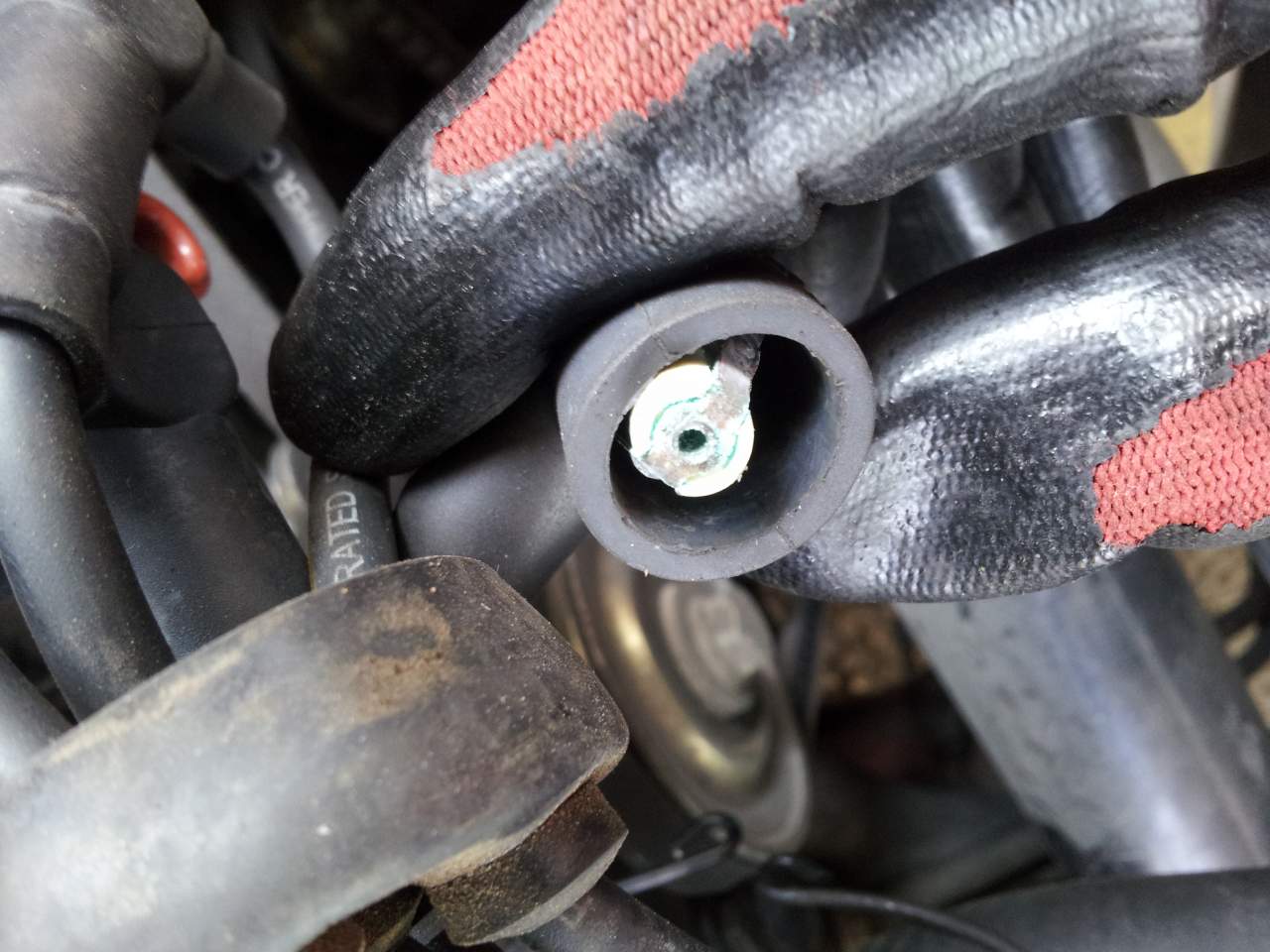

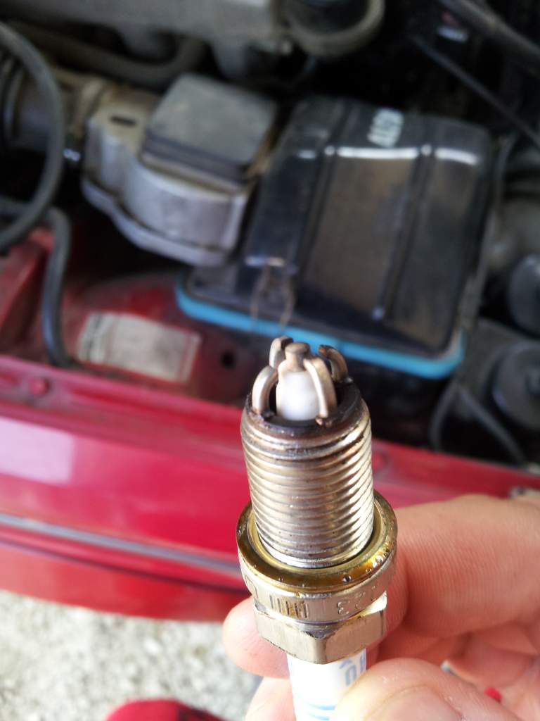

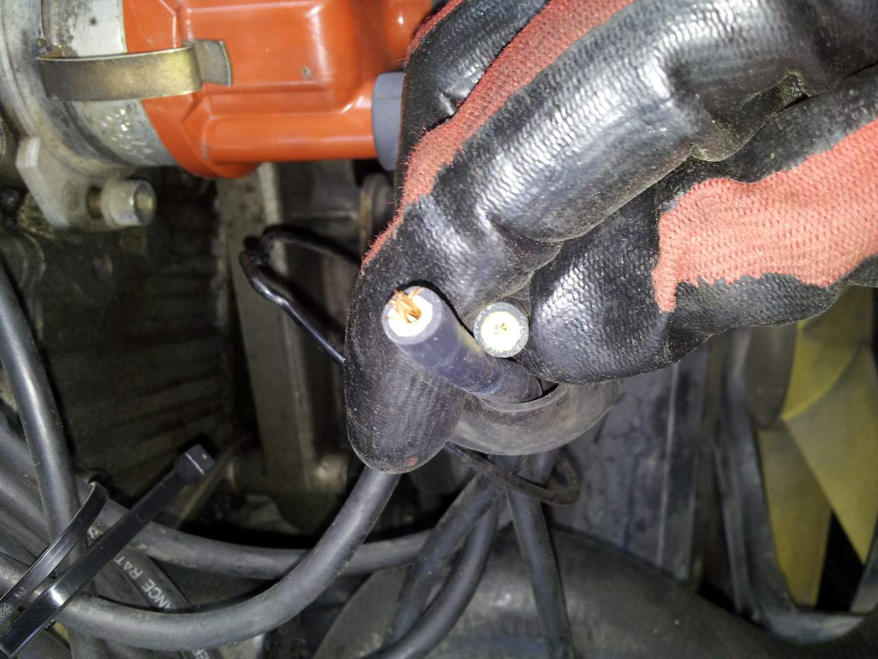

Ciao a tutti vi aggiorno sulla situazione. Ho iniziato a vedere cavi e candele dal quarto cilindro cioè quello dove si avverte il problema. Le candele sono molto più sporche degli altri cilindri.
Cilindro 4-3-2-1:
Sono andato a vedere i cavi sui distributori ed ho trovato quello sulla testata in cattive condizioni, il cappelloto era incrostato da una patina celestina e sfilando il cavo non si vedeva un solo filo di rame e la guaina interna ha un colore malandato. Ho sistemato pulendo il cappellotto con un prodotto per la pulizia dei contatti elettrici e tagliato un po' il cavo per tirare fuori un po' di rame. All'inizio del taglio anche il rame aveva quella patina celestina e andando più in profondità non l'ho trovata ma il cavo non era color rame ma sul nero e quindi per non esagerare nel taglio l'ho scartavetrato leggermente per vedere il rame. Ho spruzzato il disossidante anche nel contatto sulla bobina perché era intaccato dalla patina. Il cavo del distributore sul monoblocco è in ottimo stato (quant'è scomodo lavorare su questo!).
Foto 1 e 2 cappellotto cil.4. Foto 3 cappellotto cil.2. Foto 4 confronto cavi cil.4 e 2.
Ho rimontato tutto ed ho acceso il motore. A benzina va benissimo, è paro e quando accelero non noto colpi a vuoto. Ho fatto scaldare per poter passare a gpl e quando cambia il motore và decisamente a tre. Ho staccato i cavi delle candele del quarto cilindro uno alla volta e non si nota alcun cambiamento! Come se il cilindro non esistesse. L'impressione è che non arrivi proprio il gpl! Poi facendo dei tentativi di attacco e stacco dei cavi sulle candele ho visto che il motore passa a benzina e poi dopo la consueta manciata di secondi passa a gpl. Come se attaccare e staccare i cavi delle candele causasse un reset dell'impianto.
Quali sono le vostre impressioni?
se hai un cavo che scarica a massa non basta pulirlo ma va cambiato... comunque penso che dovrebbe scaricare anche quando va a benzina... magari hai notato se a caldo peggiora?
@ bob... mi pare che la benza la si stacca per fare il test a un cilindro alla volta per evitare che il meccanico si sfiammi la faccia...
Ciao, mi pare dicevi che gli iniettori gpl li hai cambiati,
allora magari hai una connessione elettrica malmessa sull'iniettore gpl del 4 cilindro..
..puoi provare a scollegare il cavo dell'iniettore gpl del 4 cilindro
e dare un'occhiata ai connettori se c'è qualche problema (ossidazione o contatti laschi)..
..per un esame più approfondito (che so, cavo interrotto o circuito di potenza della centralina
che pilota l'iniettore guasto o disabilitato per errore software, ostruzione per sporcizia
che arriva all'iniettore o schiacciamento del tubo o perdite sul percorso del gpl verso l'iniettore etc..)
puoi provare a studiare da vicino i componenti ma se non trovi niente di evidente servirà l'impiantista,
magari lo stesso che li ha cambiati visto che potrebbe aver fatto un lavoro a metà..
Buona cosa che intanto hai trovato da te il cilindro, il 4,
e i contatti nei cappucci dei cavi li hai disossidati (ambo i lati?),
poi non so se sei riuscito a recuperarli al 100%, andando a benzina sembrerebbe di si,
ci vorrebbe una misurazione delle resistenza con il tester,
e magari anche la prova dello spruzzino al buio per vedere se le guaine
non disperdono quando la tensione si fa più elevata..
..oppure se le lunghezze lo consentono potresti scambiare i cavi con un altro cilindro
(segna le posizioni per non confondersi, es. con pezzi di scotch di carta e un pennarello)
e vedi se il problema segue i cavi o rimane sul 4 cil..
.. il test compressione a tua discrezione, male non farebbe per togliersi il dubbio,
se trovi chi lo può fare con spesa onesta e magari in modo comodo per te,
senza farti lasciare l'auto in officina per un giorno, però se a benzina
ti sembra vada "perfetto" (valuta ad esempio la rotondità al minimo)
puoi mettere questo controllo in coda agli altri..
L'ossidazione l'ho tolta solo dal capo che va alla bobina perchè il cappuccio che va alla candela ho avuto paura a svitarlo in quanto provandoci avrei dovuto forzare molto ed ho temuto che da quel lato non fosse possibile farlo se non danneggiandolo, mi sbaglio? Comunque nel cappuccio ci ho spruzzato lo stesso il prodotto ma penso serve a ben poco.
Non so se ho recuperato in pieno il cavo comunque la prova della resistenza la voglio fare nei prossimi giorni appena posso.
Si, gli iniettori del gpl sono stati cambiati e il connettore elettrico mi sembrava in ottimo stato quando l'ho scollegato ma non so se arriva il segnale dalla centralina in effetti. Potrei verificarlo con un tester?
Ho parlato con un meccanico chiedendogli un preventivo per eventualmente sostituire l'impianto gpl, la parte che sta nel vano motore e gli ho chiesto se lui può fare il test di compressione, mi ha detto che si può fare ma deve chiamare un tizio della rettifica.... L'impianto gpl che lavora è della Landi-Renzo.
