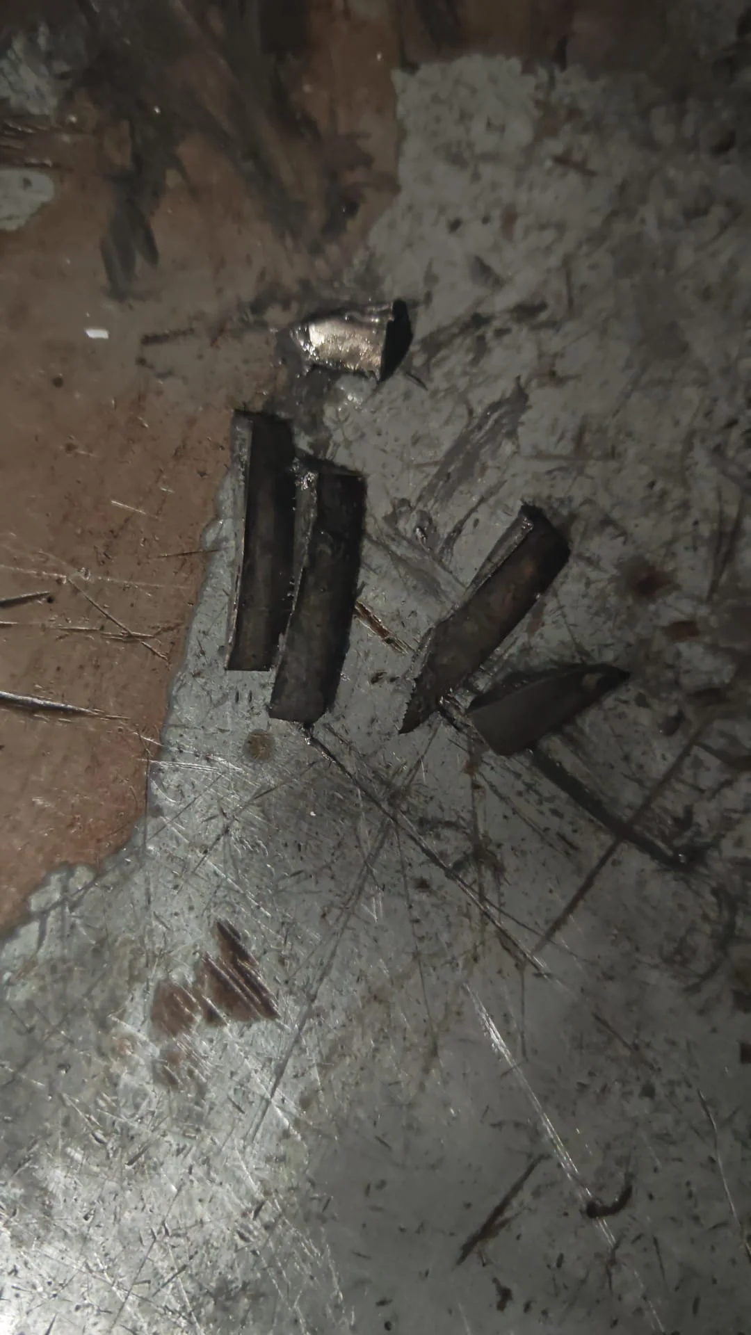

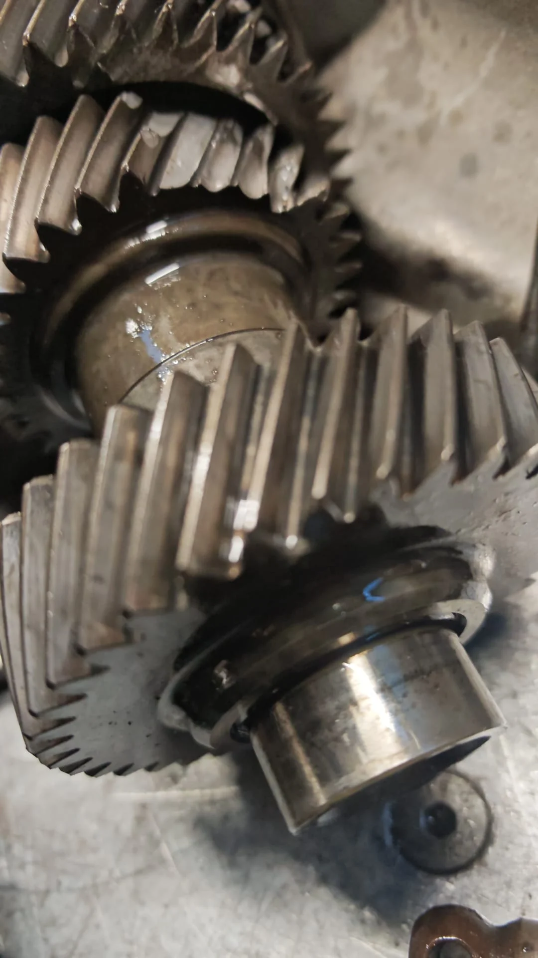

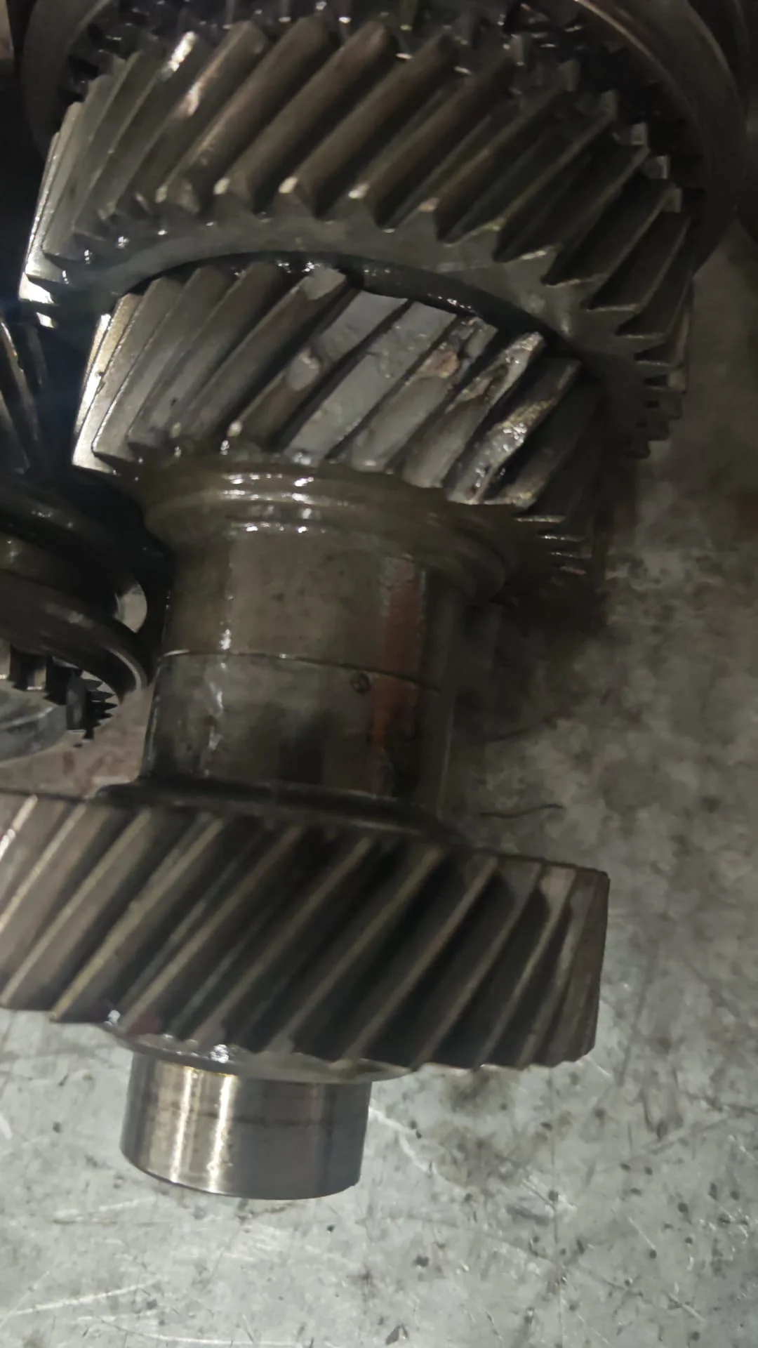

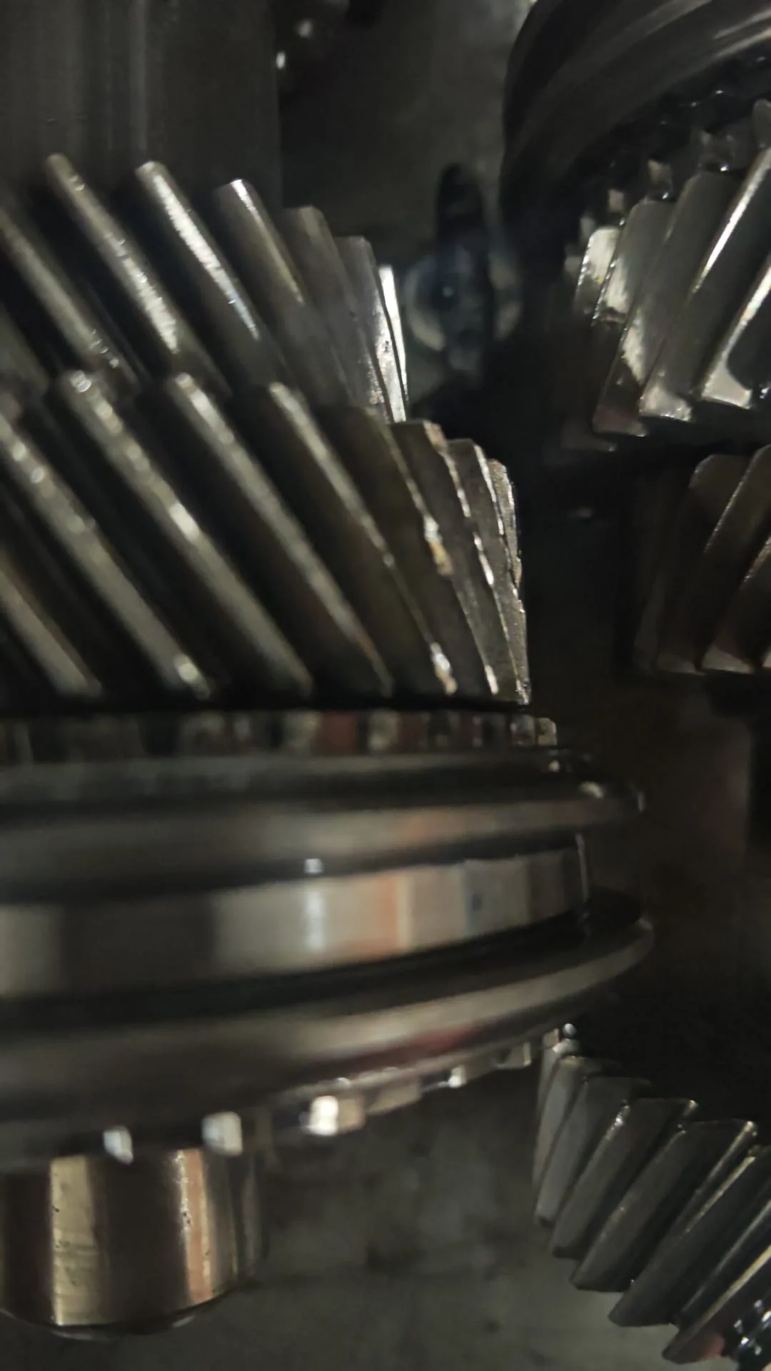

Aggiornamento, ingranaggi della terza marcia disintegrati, seconda pure sbeccata e pezzi vari in giro...foto sotto, qui altro che revisione, forse è da buttare tutto e comprarlo già rigenerato?

Da far vedere a quelli che dicono che le mappe non danneggiano nulla

Se i pezzi sono andati in giro ti convive valutare di far fare gli ingranaggi a chi fa cambi da corsa, li fai rapportati alla potenza del tuo motore.
Quando si fanno delle elaborazioni bisogna farle completamente (quindi anche i cambi) accettando però che il tutto durerà meno.
