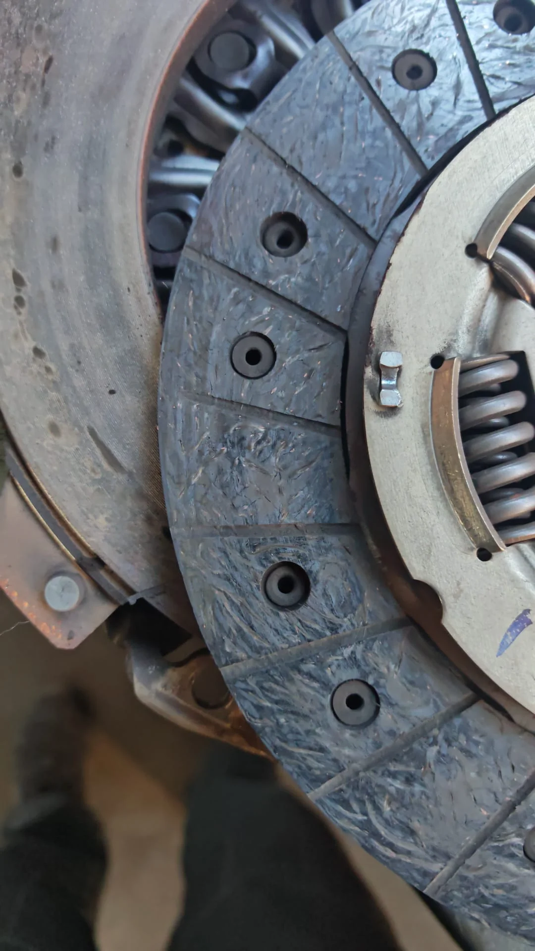

Alla fine ho sostituito il cambio con uno di b-parts, tra tutto 2300€, ci sarebbe da rifare la frizione ma dovevo tenere ferma l'auto altri 10 giorni e non potevo. Nel frattempo ho ordinato tutto il kit con manicotto per 600€ oem, roba sachs e luk è introvabile per il manuale. Pensavo di farla fra una 15na di giorni. Potrebbe essersi rotto a causa della frizione? Per ora non slitta ma il pedale non è morbido come l'inizio. L'auto ha 145k, sotto lo stato della frizione che per il meccanico è quasi finita. Che dite?
    143.2 KB · Visualizzazioni: 18
