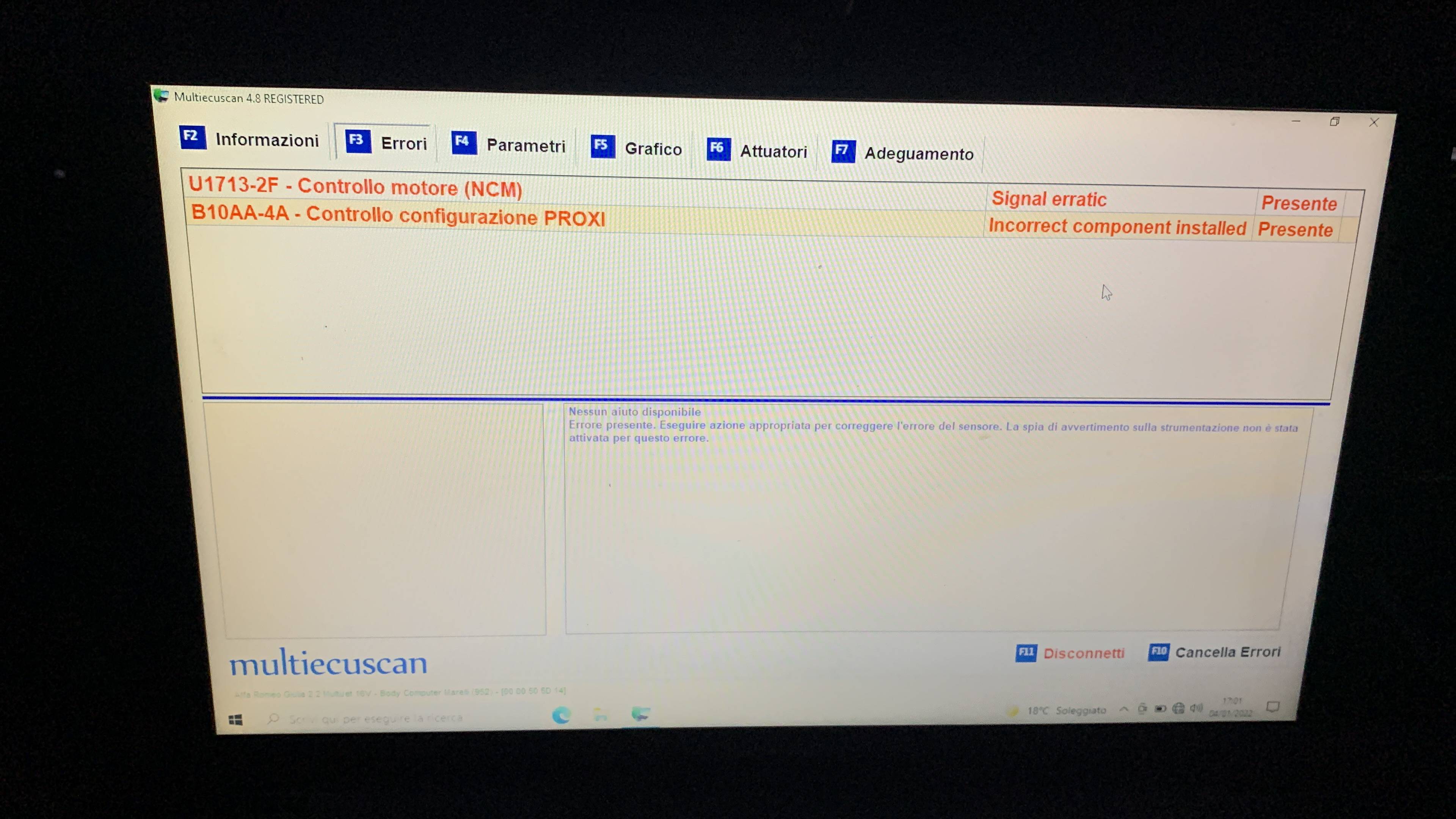

E come faccio a capire se il bypass è difettoso? Sono riuscito ad attivare i fari xenon e a togliere il bip cinture ma non mi fa fare solo l allineamento proxy
Questi sono gli errori che mi da e non me li cancella
    511.5 KB · Visualizzazioni: 306
Non te li cancella perché non riesci a completare l'allineamento.
Quando fai l'allineamento, su qualche modulo ti esce la scritta FALLITO?
Che versione di Windows hai?
Prova a cambiare porta USB, alle volte con Win10 rompe le palle...
