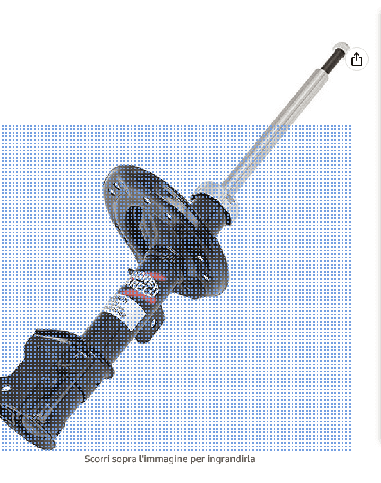

Se ti accontenti di 10-11 mm di rialzo alla ruota, potresti anche banalmente chiedere al meccanico se può sfilare di 7-8mm (di più diventa pericoloso perchè rendi meno sicuro il fissaggio) il gruppo ammortizzatore-molla dalla forcella inferiore in cui è infilato
Forse mi sfugge qualcosa... cosa sfilerebbe il meccanico dalla forcella della sospensione? Lo dissalda? o_O
    26.1 KB · Visualizzazioni: 131

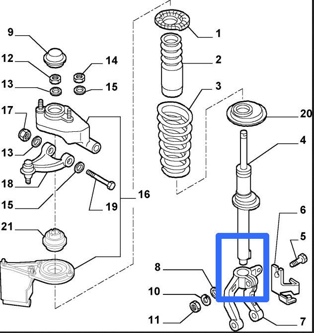

e che nella 156 non hai il macperson, ma un quadrilatero;
il gruppo molla ammorizzatore è piazzato in diagonale, in basso spinge sul trapezio inferiore ( e fin qui niente di particolare ),
ma per non avere interferenza con il semiasse, lo fa sdoppiandosi in basso tramite una forcella (di lega di alluminio?) (schema simile a honda e altre)
il gambo del gruppo molla-ammortizzatore è infilato in un colletto della forcella e serrato da un bullone laterale
a tenere in posizione il gambo in acciao dell'ammortizzatore nel colletto di alluminio, oltre al bullone laterale, ci sono solo una piccola sporgenza sul gambo oppure un restringimento in fondo al colletto, ora non ricordo, la procedura era su un forum inglese, limando questo "fermo" si può far scendere il gambo di più nel colletto rendendo la sospensione "regolabile" in altezza, si può abbassare parecchio l'auto per uso pista, in pratica sino a che il gambo non va ad avvicinarsi al semiasse; come tutte le modifiche è criticabile, fa fatta con l'aiuto di qualcuno un po' esperto, l'ideale sarebbe poi aggiungere un colletto aggiuntivo di rinforzo sopra a quello di alluminio, per creare un nuovo "fermo", oltre alla presa che fa il bullone laterale
all'opposto si può anche sfilare leggermente il gambo verso l'alto, per alzare, considerando che questa giunzione non lavora con forze fuori asse,
non ha bisogno di molta sovrapposizone per essere stabile, però per non rischiare di indebolire il serraggio che si ha grazie al bullone laterale
(se si sfila troppo il colletto potrebbe serrare con una deformazione elastica conica diciamo e non tenere più bene) si parlava di "sfilare" pochi mm,
cosi a naso senza avere davanti i pezzi non azzarderei più di 7-8mm, che alla ruota sono 10-11mm

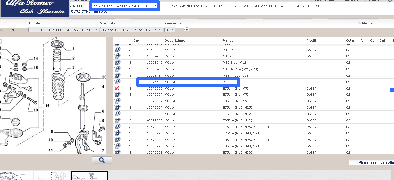

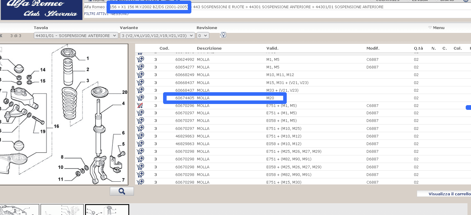

Il codice che dici tu della molla (60674405) l'ho trovato anche io col mio codice VIN su Eper
https://www.auto-doc.it/pezzi-di-ricambio/oem/60674405 (spero si possa inserire questo link!!!???)
mettendo online il codice trovi molle lunghe 368mm e 91mm di larghezza
che sono le più lunghe che esistono per i 91mm di larghezza, ci sono quelle da 402mm che però poi hanno 121mm di larghezza
Su questa pagina Eper per la parte aneriore, ci sono cosi tante versioni di molle che non ci stanno in una sola schermata :)
..se vai sulla sigla della colonna "validità" un pop-up ti dice che motorizzione è (M20 = GTA 3200 )
se apri il dettaglio delle varie molle ti dice il peso in grammi, queste sembrerebbero (?) le più corte di tutte
( 2300gr contro pezzature da 2450, 2600 2700 2900gr )
Visualizza allegato 240387
..se vai sulla sigla della colonna "validità" un pop-up ti dice che motorizzaione è (M20 = GTA 3200 )
se apri il dettaglio delle varie molle ti dice il peso in grammi, queste sembrerebbero le più corte di tutte
(2300 contro pezzature da 2450, 2600 2700 2900gr )
