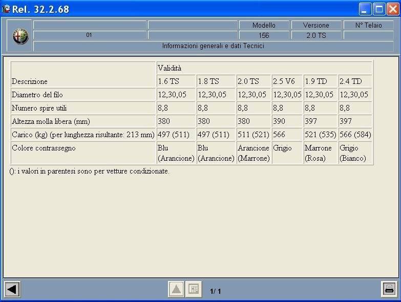

ho cercato altri dati sulle specifiche delle molle, si trova qualcosa nelle discussioni e su Eper
ma i dati completi e ben leggibili già riordinati
( codici colori + altezza + carico + codice ricambio )
pare siano solo su sul CD/programma Elearn per la 156, se ho capito bene è un software più completo di eper,
unisce le funzioni eper con quelle del manuale officina e altra documentazione relativa all'auto,
magari qualcuno qui lo ha installato sul pc e può postare le immagini con le tabelle delle molle
nelle discussioni già postate da altri, di queste tabelle ne ho trovata una, vedi più sotto

questa è un tabella credo da Elearn relativa alle molle non sport, non dice l'annata vetture,
però almeno si vedono i pesi delle varie morizzazioni ( GTA come peso equivale a 2.5 v6 o al 2.4 diesel )
e conferma che tutte le vetture non sport erano livellate alla stessa altezza
( molla sotto carico 213mm, contro 198mmm per le prime vesrioni Sport Pack e 195mm per le GTA )
..se qualcuno ha elearn già installato e volesse postare le tabelle per la 156 delle molle di altre annate o modelli sport rendiamo completa la discussione sulle molle originali :)

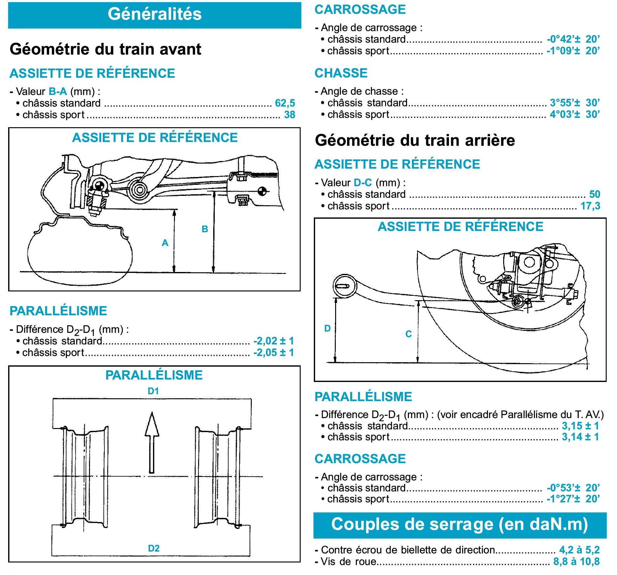

mi ero scordato questa figura, ci sono i dati di altezza misurati tra telaio e testine ruote
in pratica si fanno due misurazioni, con auto sul ponte o con un po di calendari anche con l'auto a terra,
ai punti B (altezza da terra centro della boccola anteriore del trapezio) e A (altezza mozzo sotto l' attacco testina)
e poi si fa la differenza, per l'anteriore dice:
- 62,5mm assetto normale,
- 38mm assetto che qui chiama sport, ma in pratica credo sia GTA, perchè sono ben -25mm
