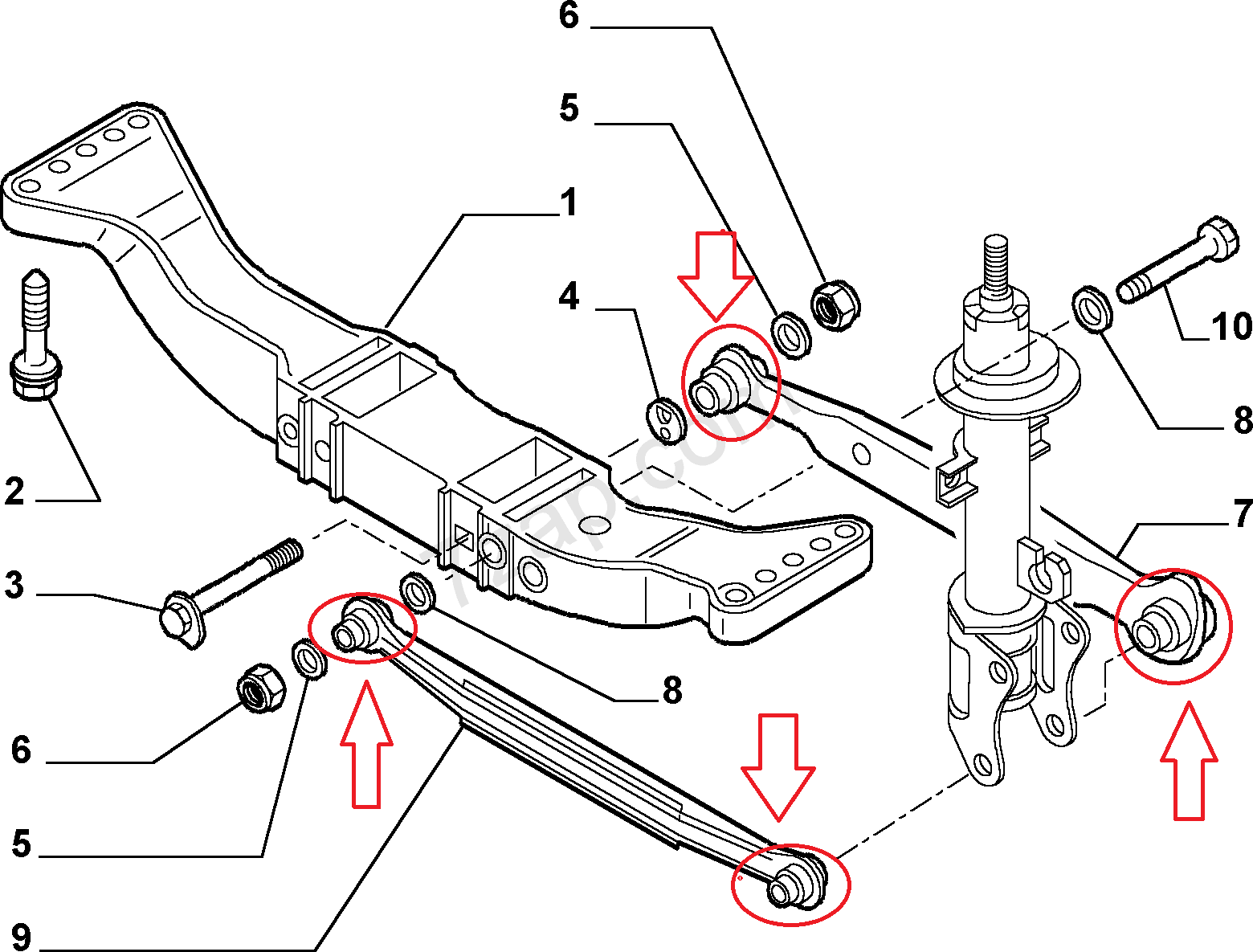

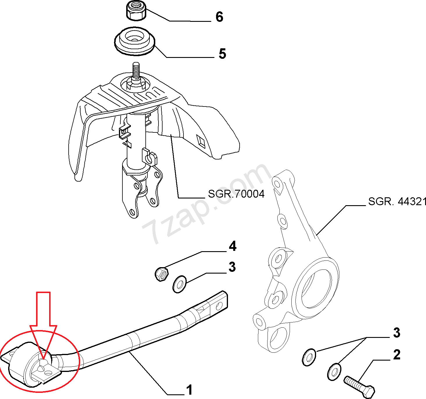

...Approfitto per chiedere rischiando di andate fuori tema, se qualcuno sa dirmi dove acquistare i Silent Block dato che l'Alfa non li da come ricambio.
e chiedo se è meglio cambiare sono i Silent oppure con una spesa di 120€ cambiare tutti i bracci. Totale 8 pezzi.
Grazie

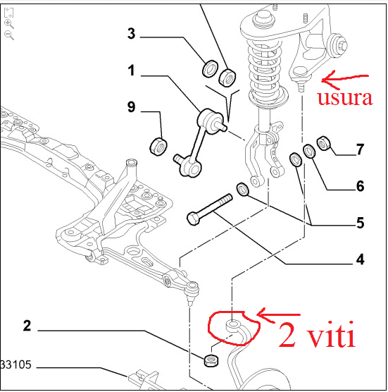

Ieri col meccanico l'abbiamo alzato abbiamo verificato l'usura di un braccetto piuttosto pronunciata.
qualcuno gli ha messo una doppia vite cosicchè il braccetto comunque si infila di più e fa cmq il suo lavoro.
In questo modo però il braccetto si infila 1cm in più e non mi sembra normale.
Ho già predisposto settimana prossima la sostituzione di questo braccetto, in quell'occasione verificheremo anche la lunghezza molla ecc..
Secondo voi un braccetto usurato che si infila in modo anomalo (diciamo 1cm di più circa) del sostegno sottostante può provocare un abbassamento della vettura da quel lato di 13-15mm?
Grazie

Bisognerebbe che fossi più preciso nella spiegazione e magari postare anche una foto.
Secondo me i braccetti oscillanti, sia superiore che inferiore c'entrano poco con un assetto ribassato.
Gli organi che possono variano l'altezza è solo la Molla e l'Ammortizzatore.
Detto questo comunque guarda bene se l'intero sistema sia montato nel modo giusto.
A vettura scarica (sul ponte e senza le ruote) io prenderei le misura con il calibro tra i due assi, e verificherei l'alloggiamento della molla sull'ammortizzatore se montata in modo corretto.

Guarda il braccetto è più inserito nel suo allogiamento perchè è usurato e quindi hanno messo 2 viti a serrare, alla fine la testa del braccetto è 1cm più a fondo.
Ti allego un'immagine per spiegare, più che la foto che farei fatica.
