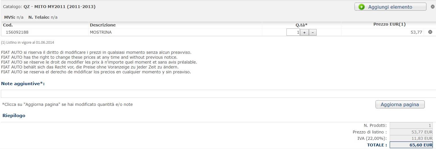

Quindi l'unica soluzione è cambiare il manettino? Ne ho trovato uno su internet per una mito 1.4 155cv benzina va bene anche per la mia mito 1.6 diesel?
La mia Maggio 2012 Distinctive
Si il codice del ricambio originale non varia.. Quindi sono uguali..
