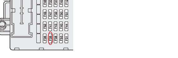

guarda tutti i simboli che trovi vicino al coperchio dei fusibili e per esclusione dovresti trovarlo
La radio, la centralina porta e quella bagagliaio sono tutte protette dallo stesso fusibile da 15A marcato come F39, è il secondo in basso da sinistra.
grazie Blackjack controllo subito!
sta nel vano motore giusto?
immagino si riferissea quelli sotto lo sterzo
cmq controllato il fusibile è sanissimo...
