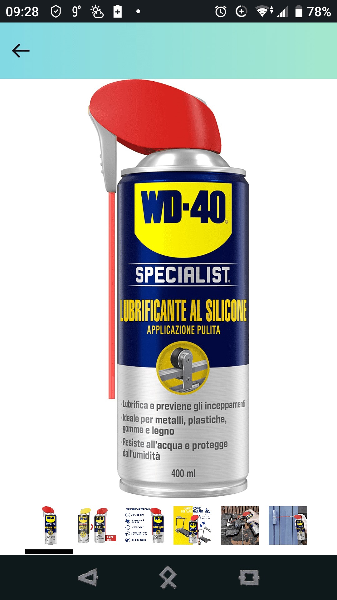

Io ogni tanto ci do in tutte le serrature con lo spray al silicone compreso quella del cofano. Per i specchietti non posso dire nulla, non ho mai avuto problemi.
