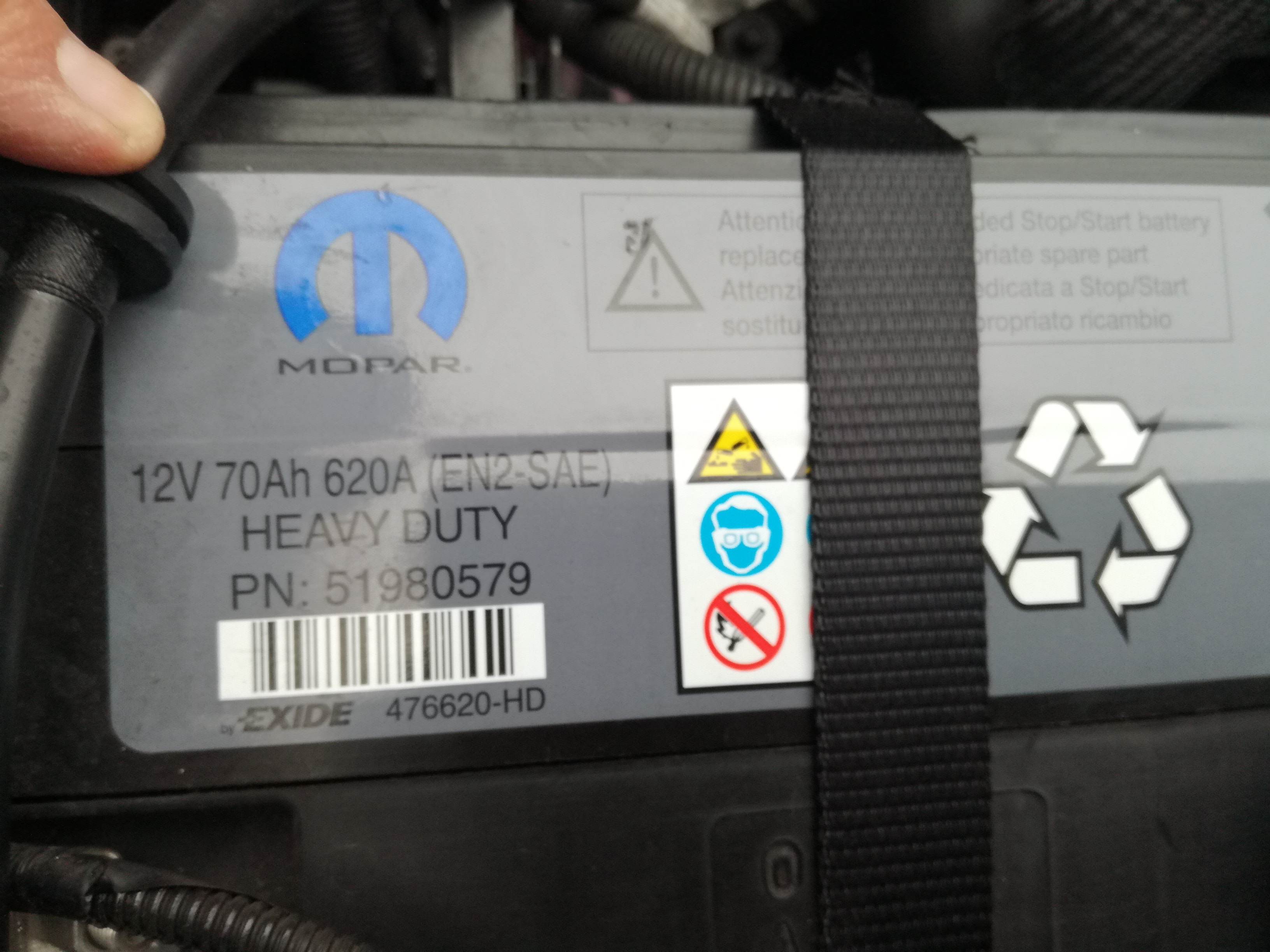

La diagnosi me l'aveva fatta già il meccanico, e gli usciva l'errore "Problema avviamento elettrico motore" o una roba simile, e anche lui aveva controllato il tipo di batteria che mi aveva messo su un altro meccanico, ma alla fine mi ha detto che era compatibile sinceramente. Cosa dici?
Mi sembra un po' troppo generico come messaggio, fatti dire il codice errore. Comunque come già detto vanno montate batterie idonee allo S&S.
    459.1 KB · Visualizzazioni: 670
Falla controllare... la batteria per me va bene .. è la sua originale che avevo su io ed è durata 7 anni.. forse non è il modello più nuovo ma un fondo di magazzino....se guardi ci sono incisi 5 numeri tipo 243 15 e indicano il 243 giorno del 2015 quando è stata prodotta...:)la mia era 185 11...:eek:;)
Questa è il modello nuovo...

Scusate, ho sbagliato una cosa. Controllando bene e ripensandoci, hanno fatto una cosa del genere: la prima volta che l'ho portata dal meccanico mi hanno messo la batteria nuova, poi vedendo che il problema non era quello hanno rimesso quella vecchia (originale alfa romeo che c'è montata dal 2015), e hanno provato a sostituire il sensore del cambio, però la spia continua ad uscire. Quindi penso che questa batteria sia apposto.

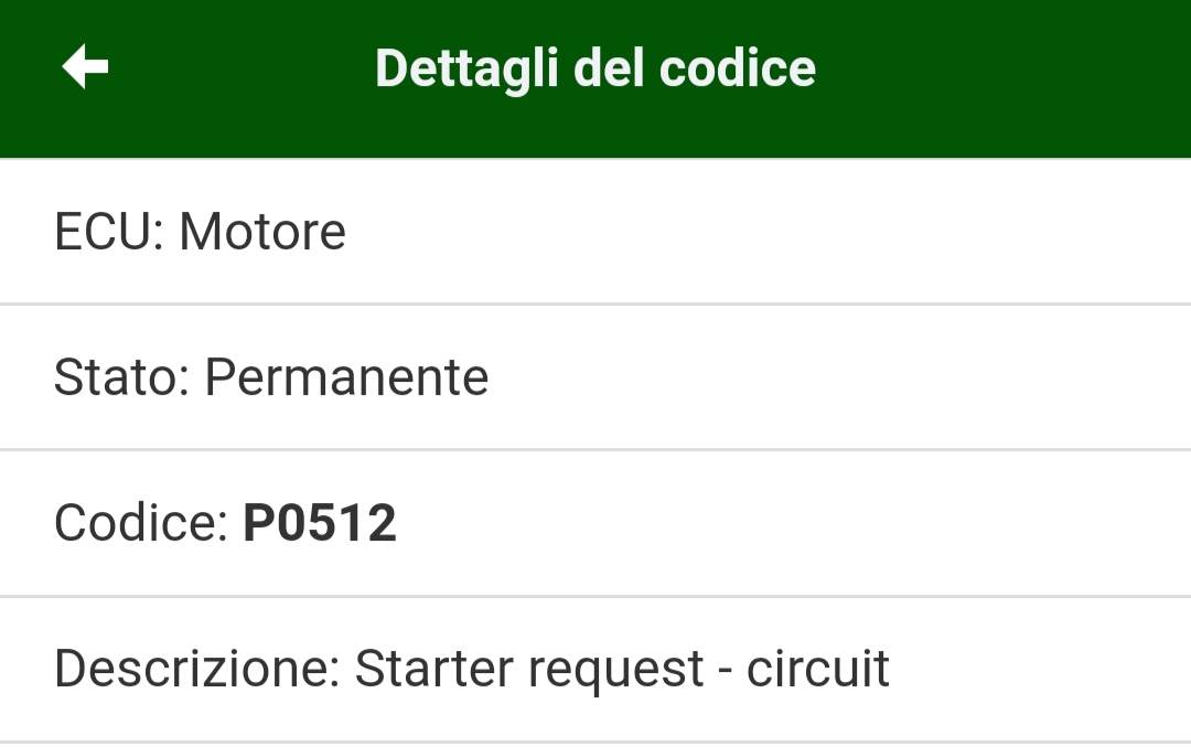

Nel frattempo vi dico anche il codice dell'errore che mi dà la macchina. Con la spia avaria motore accesa, facendo una diagnosi esce errore "P0512" start request circuit, vi allego la foto, qualcuno di voi ha già avuto a che fare con questo errore?

E' successo anche a me...... Fortunatamente hanno risolto subito. Era il cavetto con sensore o cavetto sensore dello start and stop. Avevo l auto ancora in garanzia e quindi ho speso 0. Cmq secondo me la spesa e' irrisoria
Elpero, l'errore P0512 è riconducibile a possibili problemi elettrici dovuti a :
Interruttore di accensione difettoso (penso che possa essere il tuo caso vedi post di Tommyknockers)
Fusibili bruciati.
Relè di avviamento difettoso
Circuiti aperti o in corto circuito nel circuito di richiesta avviamento
Guasto PCM o errore di programmazione PCM
Secondo me i sensori del cambio non c'entrano, è un problema elettrico del circuito di avviamento.
