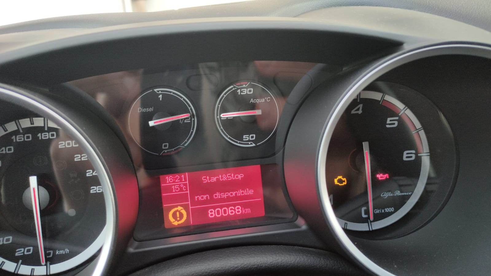

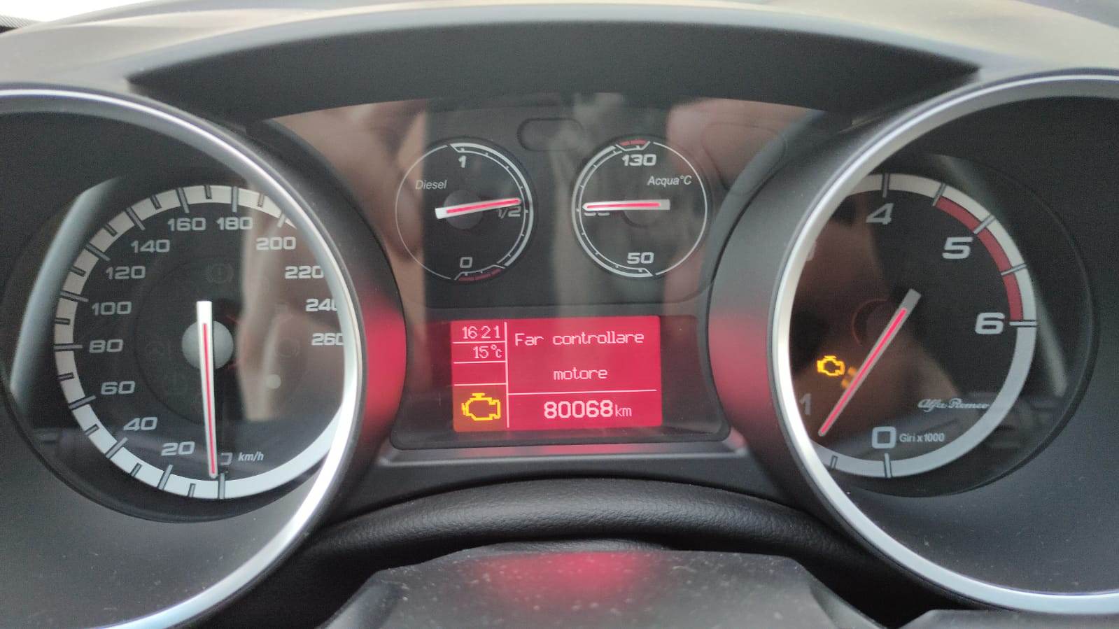

Ciao a tutti, ho un problema con la mia Giulietta, chiedo a voi essendo ancora inesperto, se qualcuno mi può aiutare.
Ho una Giulietta 1.6 105CV JTDM-2 Exclusive del 2015, l'ho comprata da un mese circa, e ha 80.000km. Ben 3 settimane fa, inizia questo problema, ero fermo al semaforo con auto spenta grazie allo Start&Stop, e quando la riaccendo ecco l'errore, spia avaria motore accesa, con la scritta "Start&Stop disabilitato" e "Far controllare motore", e di conseguenza non potevo usare neanche la funzione DNA per cambiare modalità di guida, oltre allo S&S. Per il resto, l'auto è sempre andata bene, il motore non mi sembra in blocco (supera anche i 3 mila giri e l'accelerazione/velocità è sempre quella). La porto dal meccanico e mi sostituisce la batteria con una nuova.
Dopo una settimana, mi esce ancora questo problema. Non usavo la macchina da circa 2 giorni, ha fatto fatica ad accendersi, al 5°-6° colpo si è accesa con l'errore di prima, così l'ho portata da un altro meccanico che ha provato a fare una diagnosi, ed è uscito tipo "Problema avviamento elettrico" anche se avevo appena cambiato batteria. Così circa una settimana fa la porto da un altro meccanico e mi cambia i sensori del cambio, e andava. Poi dopo 5 giorni che è stata ferma provo a riaccenderla ed ecco che mi esce sempre lo stesso errore, e ha sempre fatto fatica ad accendersi.
A mio parere, potrebbe esserci qualcosa che assorbe energia dalla batteria visto che fa fatica ad accendersi se la lascio ferma per dei giorni, voi che dite? E' un mese quasi che sto andando avanti con sto problema e sta diventando parecchio pesante..
Premetto che ho già letto molte discussioni in questo forum simili alla mia, ad alcuni hanno fatto cambiare i sensori del cambio, ad altri la batteria, e poi ho letto anche della valvola EGR, della sonda lambda, del FAP, ma non so quanto possano essere la soluzione al mio problema.
Voi avete qualche idea? Grazie in anticipo ragazzi:)
Ah, aggiungo che sicuramente lo S&S e DNA è una conseguenza, non la causa, ne sono quasi sicuro..

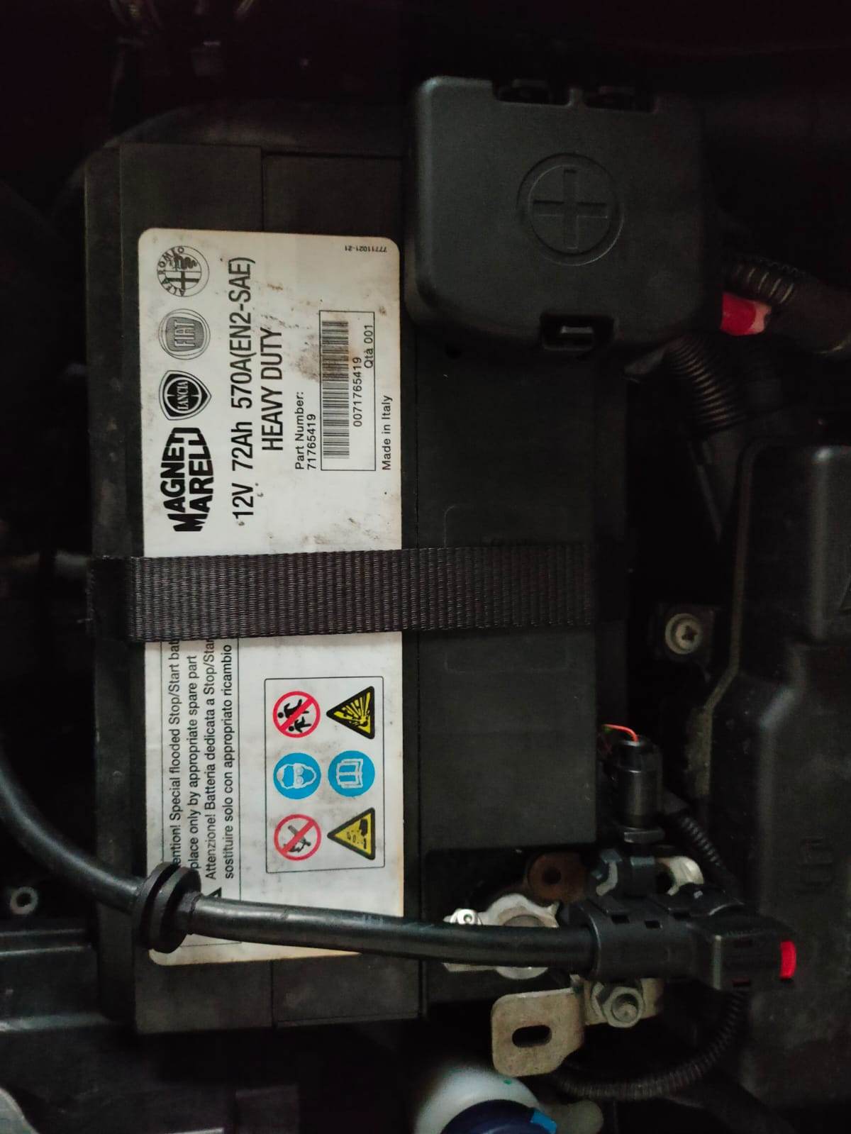

Quale batteria ti hanno montato? Puoi mettere una foto
Le batterie su auto con start e stop devono essere almeno efb altrimenti darà sempre problemi lo start e stop ecc a vedere sembra non sia una efb e quindi ci vuole una batteria efb quasi nuova basta poco per mandare in crisi lo start stop che comunque no serve a nulla tranne che a rovinare meccanica olio e turbina!! Il mio consiglio è di toglierlo dalla centralina e puoi usare una batteria normale senza problemi...lo start stop crea sbalzi di temperatura che fanno malissimo alla meccanica e olio
Reazioni: servator

Questa batteria che allego nella foto, perchè?
chi ti ha montato questa batteria ha fatto un lavoro poco professionale. Devi montare subito una EFB, o AGM nuova e sicuramente risolvi il problema
Reazioni: zagros
Grazie per il consiglio. Comunque questa è la terza batteria che mi installano, la seconda era nuova adatta allo S&S ma hanno provato a ricambiare anche quella, e il problema della spia avaria motore rimane sempre con tutte e 3 le batterie, quindi non penso sia un problema della batteria.
Secondo te, visto che se lascio ferma la macchina per dei giorni poi fa fatica ad accendersi, cosa potrebbe essere? Un problema all'avviamento elettrico magari, o sbaglio io?
