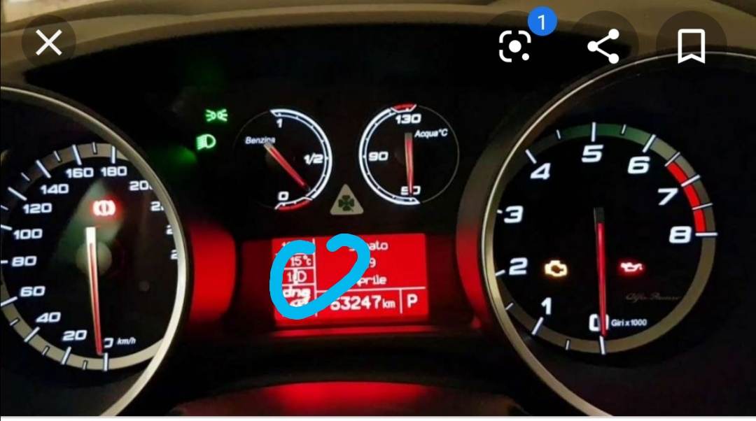

Ciao di nuovo scusate per ignoranza sono un nuovo alfista.
Qualcuno mi sa dire cos'è la spia nella fotto allegata con blu tra la dna e la temperatura?
E stata xun messe presente nella mia giulietta e oggi è sparita sensa toccare nulla. C'entra con i sospensioni della macchina xk in strada sembra meno controllabile..

È l'indicatore di altezza dei fari, prova a regolarli tramite apposita rotella e vedi se cambia
Cioè se è presente vuol dire che vanno bene se Nn lo é su schermo vanno bene?

La regolazione dei fari abbassa o alza gli anabbaglianti: a 0 sono più alti possibile.

Ci riguardo ma Nn ho capito c'è se l'icona e visibile sul quadro vuol dire che vanno no bene?? O il contrario
L’icona si accende solo quando accendi i fari. Non è che va bene o male, è una regolazione, si fa con i tasti freccia che trovi sul cruscotto a sinistra del volante. Quando il numero vicino al disegno del faro è 0 vuol dire che gli anabbaglianti sono più alti possibile. Poi con i tasti a lato che ti dicevo, puoi abbassarli fino a 3 (se per esempio hai la macchina molto carica dietro, che ti alza i fari dando fastidio a chi viene di fronte). Non so se mi sono spiegato, poi ripeto, dovresti trovare queste spiegazioni sul lum.
