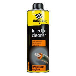

Avrai sicuramente rifornito con del gasolio sporco e annacquato... Specialmente se per risparmiare ci si ferma in distributori che con la liberalizzazione sono diventati senza marca o se preferite le cosiddette "pompe bianche"... Caso classico quelle stazioni di rifornimento attaccate ai centri commerciali e via dicendo...
Consiglio di svuotare il serbatoio.. Immettere versando a serbatoio vuoto 4 boccette di questo prodotto, additivo qui:
Riempire il serbatoio con del gasolio pulito e di qualità... Total Erg diesel Excellium... Eni diesel +... Esso supreme diesel ecc.. Ecc. .
Ci fai qualche tirata per bene a fondo. .
Dopodiché sostituire il filtro del gasolio.... Ovviamente il filtro stesso va opportunamehte riempito con del gasolio pulito prima di installarlo.
