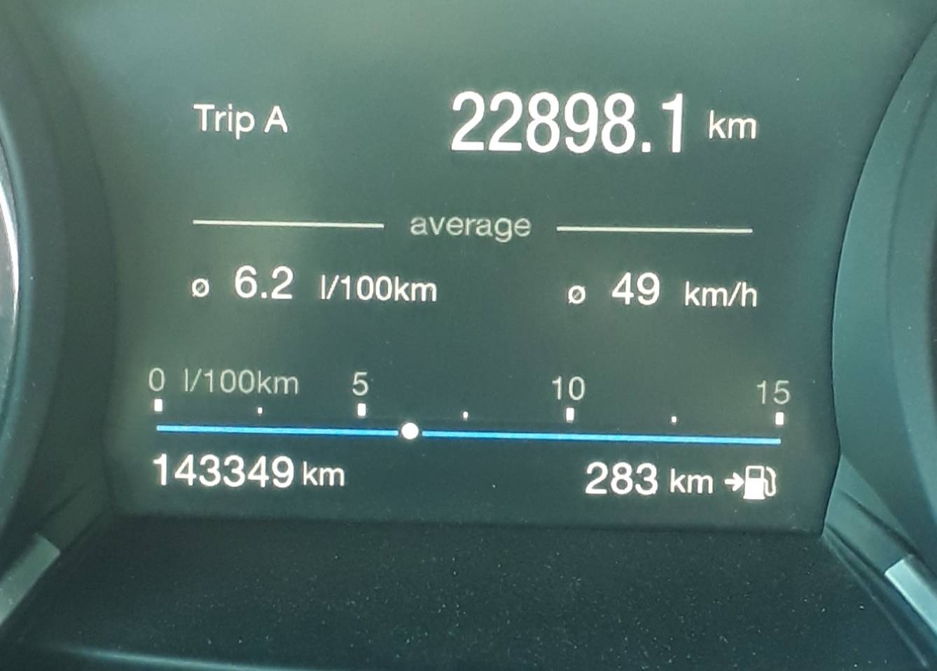

Ciao questi sono i dati di consumo su lungo periodo, quando mi capita di andare a riserva i litri che ci entrano non li ho contati comunque l'ultima volta mi ha stimato 1380 km di autonomia, ne ho effettivamente percorsi circa 840 portandola a riserva rossa....
