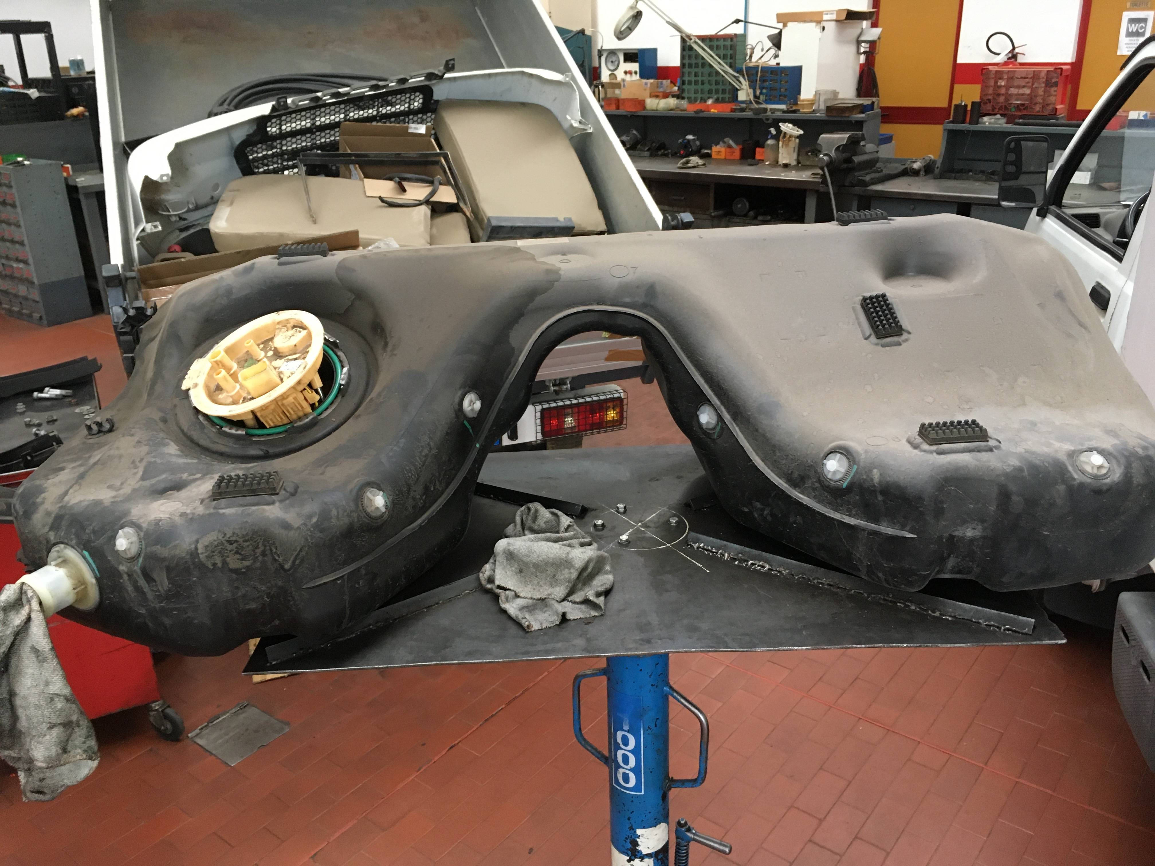

Solo nelle moto riesci a svuotare a secco il serbatoio, perché la benzina esce dal foro sul fondo per gravità.
Sulle automobili invece oltre ad essere pompato, il fondo non è nemmeno piatto a volte quindi in po' ne rimane per forza.
Inoltre è cosa normalissima che in riserva l'indicatore autonomia residua non funzioni più, il carburante è troppo poco per essere misura di livello
Stelvio e credo anche Giulia ha una botola sola nel serbatoio e 1 solo galleggiante quindi il livello credo sia difficile da avere molta precisione..
    938.8 KB · Visualizzazioni: 138
