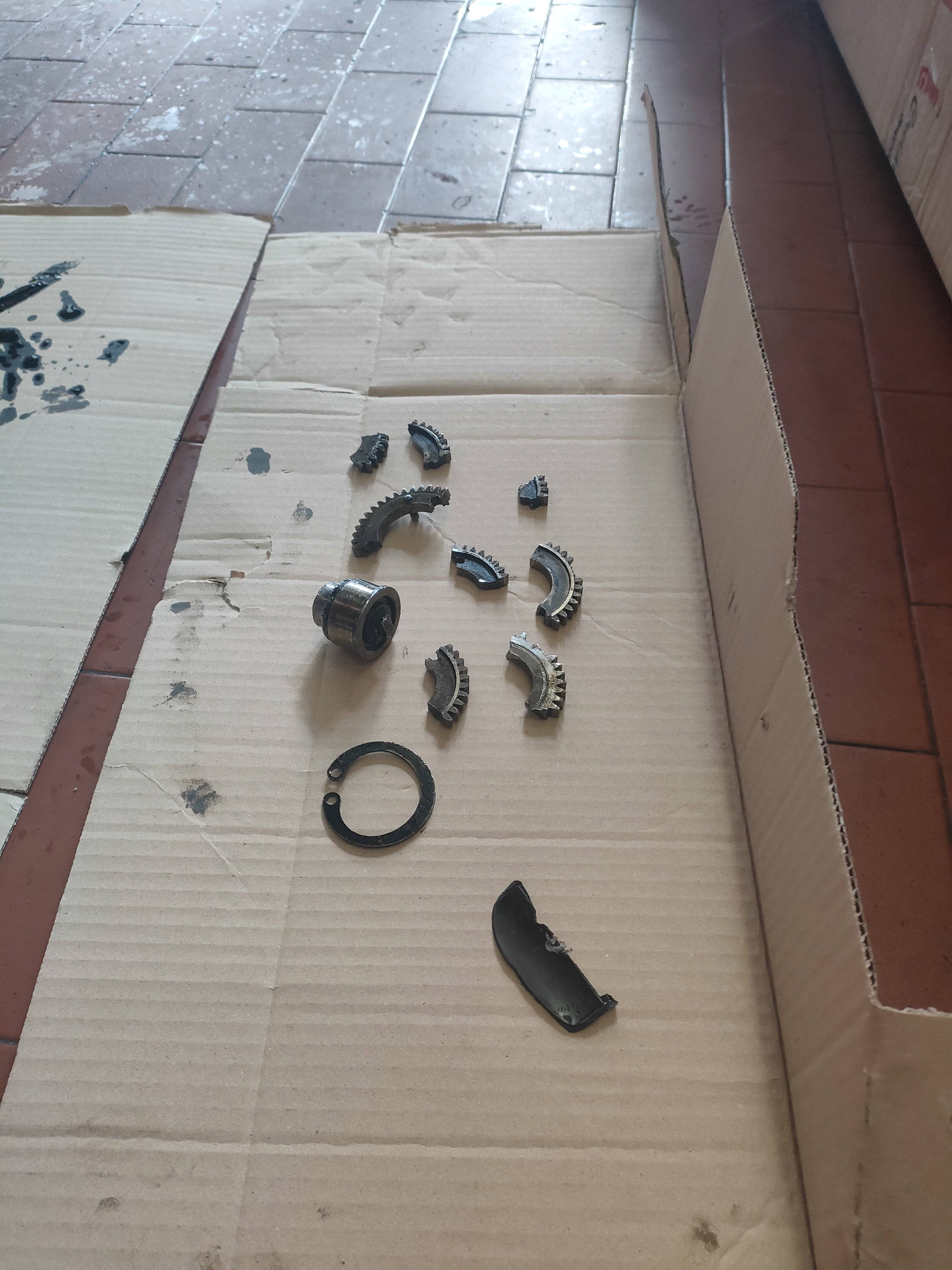

Purtroppo il problema di queste auto e che per smontare la coppa olio vanno sventrate.Su un Giulia ho avuto più volte problema con la pressione olio motore
Hanno dato la colpa al attuatore ,poi alla pompa ,tutto passato in garanzia... ma morale della favola mi sono trovato a 120 Milà km con la rottura del motore...
Sempre tagliandata in Alfa Romeo e due mesi che e su un ponte...
Aspetto risposte da Alfa Romeo...
Ma sicuramente il problema e stato dato da questo evento che il signore evidenzia .
Il mio dubbio e ..
Chi davvero in casa Alfa Romeo conosce questi motori come questa persona??

Caso che purtroppo hanno avuto anche altri.. hanno tirato un po’ troppo la corda tra componenti e olio motore.. gli 0/20 di olio hanno molto poco
