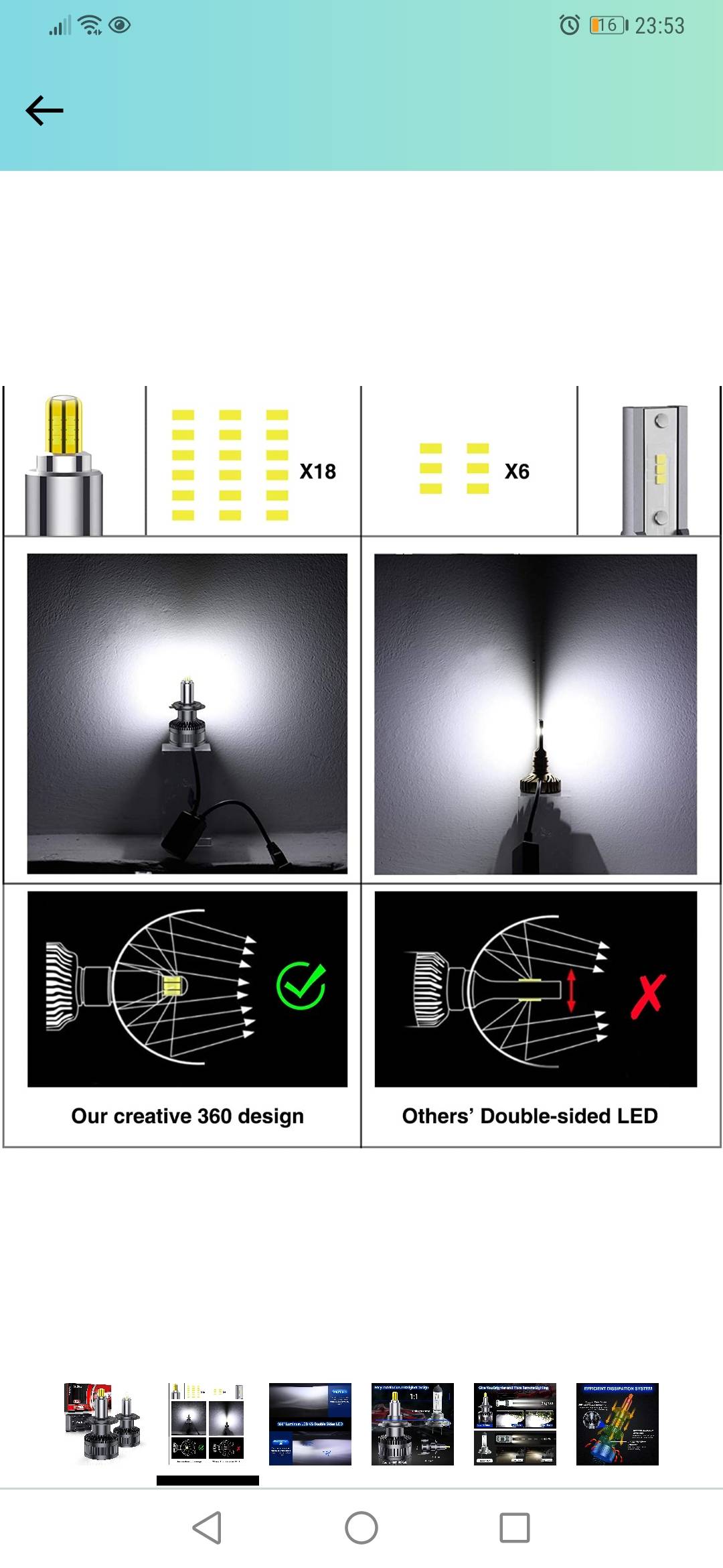

In teoria è come dici tu per quanto riguarda l'allineamento della lampadina, ma con i 360 gradi non c'è bisogno di regolazioni perché il Fascio luminoso è uniforme in tutti i punti. Il mio problema è che da un po di tempo il lato destro è meno luminoso rispetto al sinistro. Penso che sia dovuto a qualche filo. Perché ho provato ad invertite le lampadine ma non cambia quindi il problema non è quello. Scrivevo in questo thread per capire se chi lo aveva creato principalmente o qualcun'altro aveva risolto. L'altro giorno mi è capitato di vedere una giulietta ma non so se aveva i LED o gli xenon e mi sono accorto della stessa cosa sul faro destro meno luminoso. Quindi ho pensato che potesse essere un problema di fabbrica di molte giuliette oppure una coincidenza.
    161.2 KB · Visualizzazioni: 178
